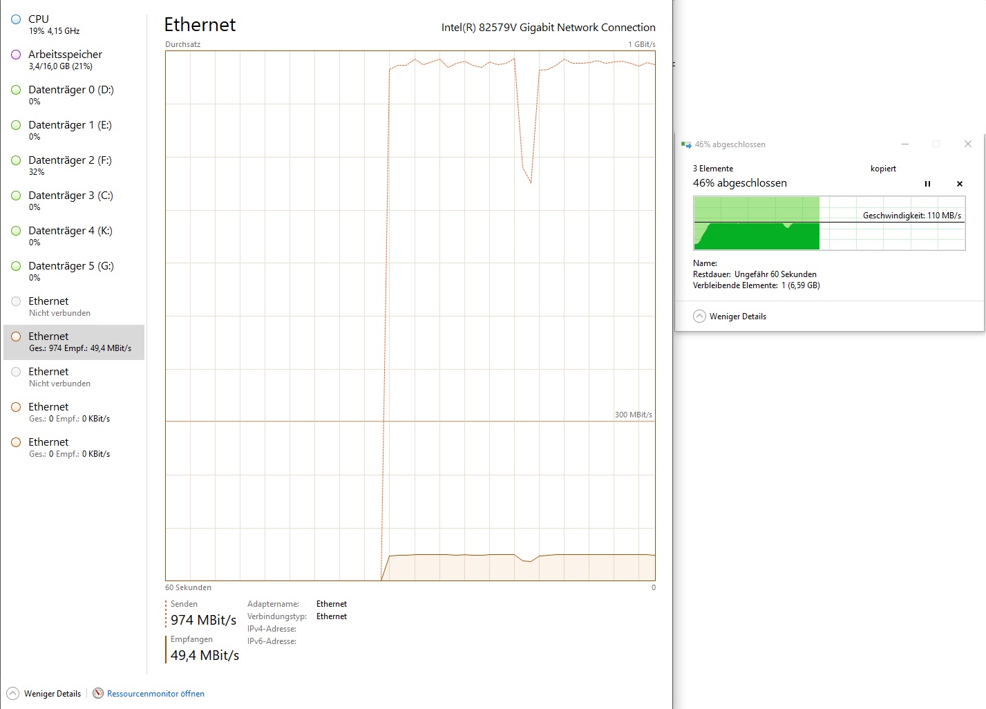

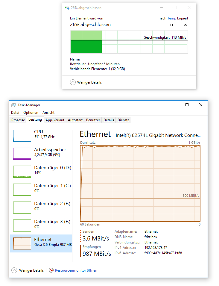

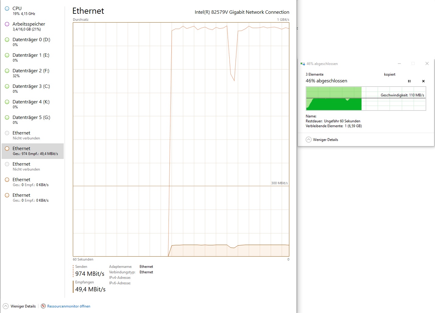

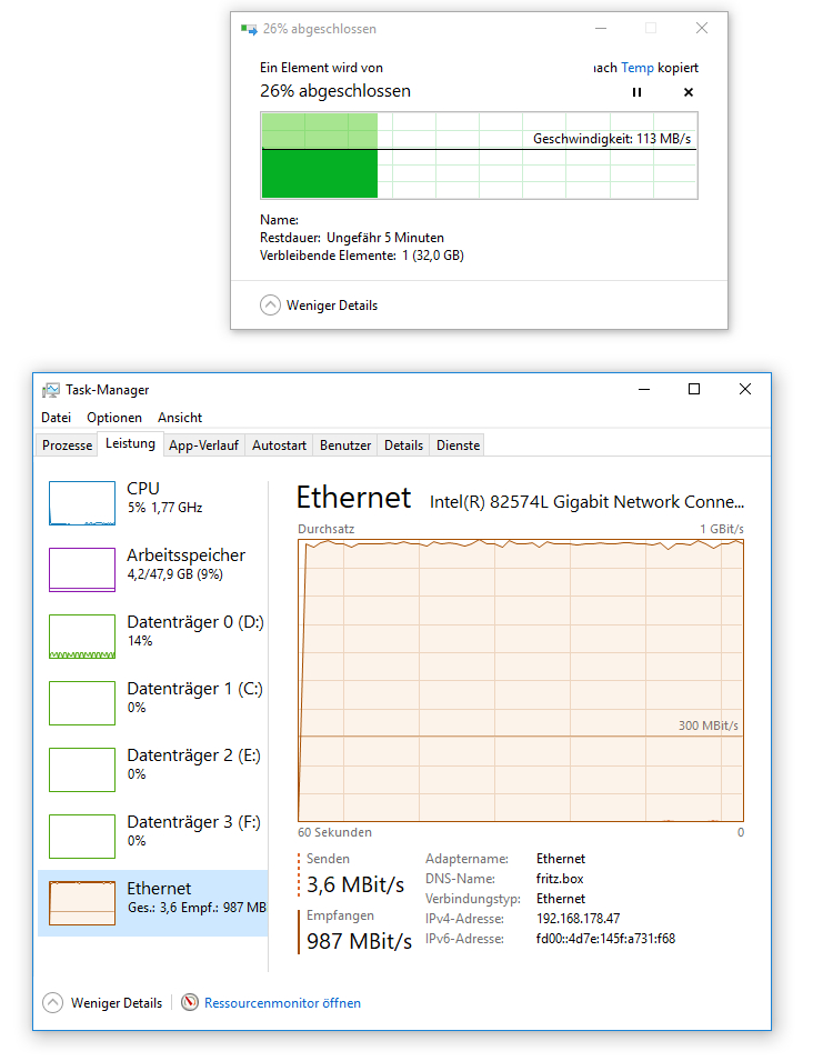

So sieht ein stink normaler Filetransfer aus wenn es sich um eine große Datei handelt, schnell genug gelesen und geschrieben werden kann, und stink normale consumer Netzwerkhardware ohne Spielereien verwendet wird.
