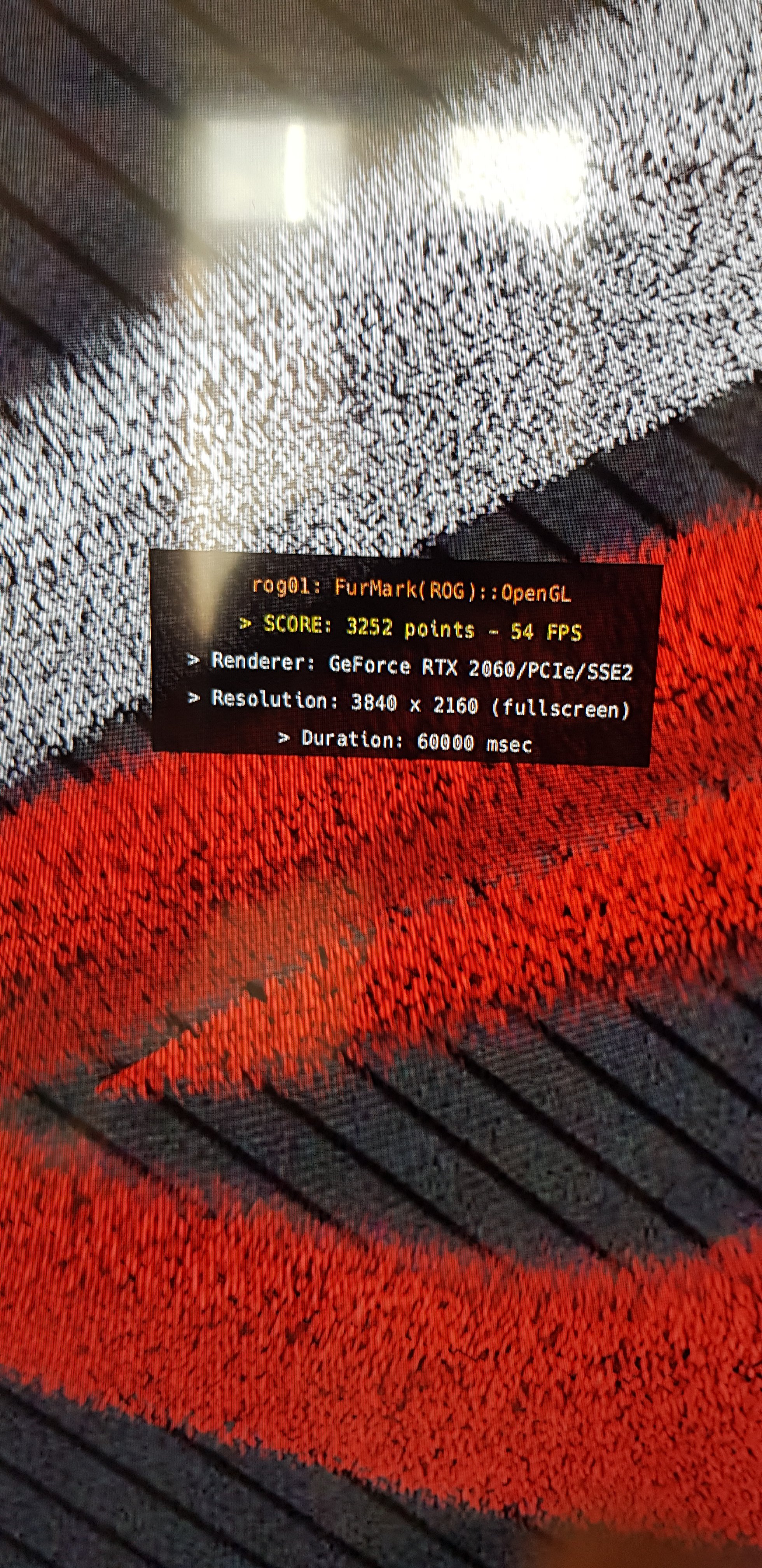

Also ich habe den Benchmark mit 2160 gemacht und dies war das Ergebnis. Habe nur gerade gesehen das dort was von OpenGL steht, hab doch DirectX12 oder versteh ich da grad was falsch?

Heißt aber nicht, das der Benchmark mit Direct X läuft.

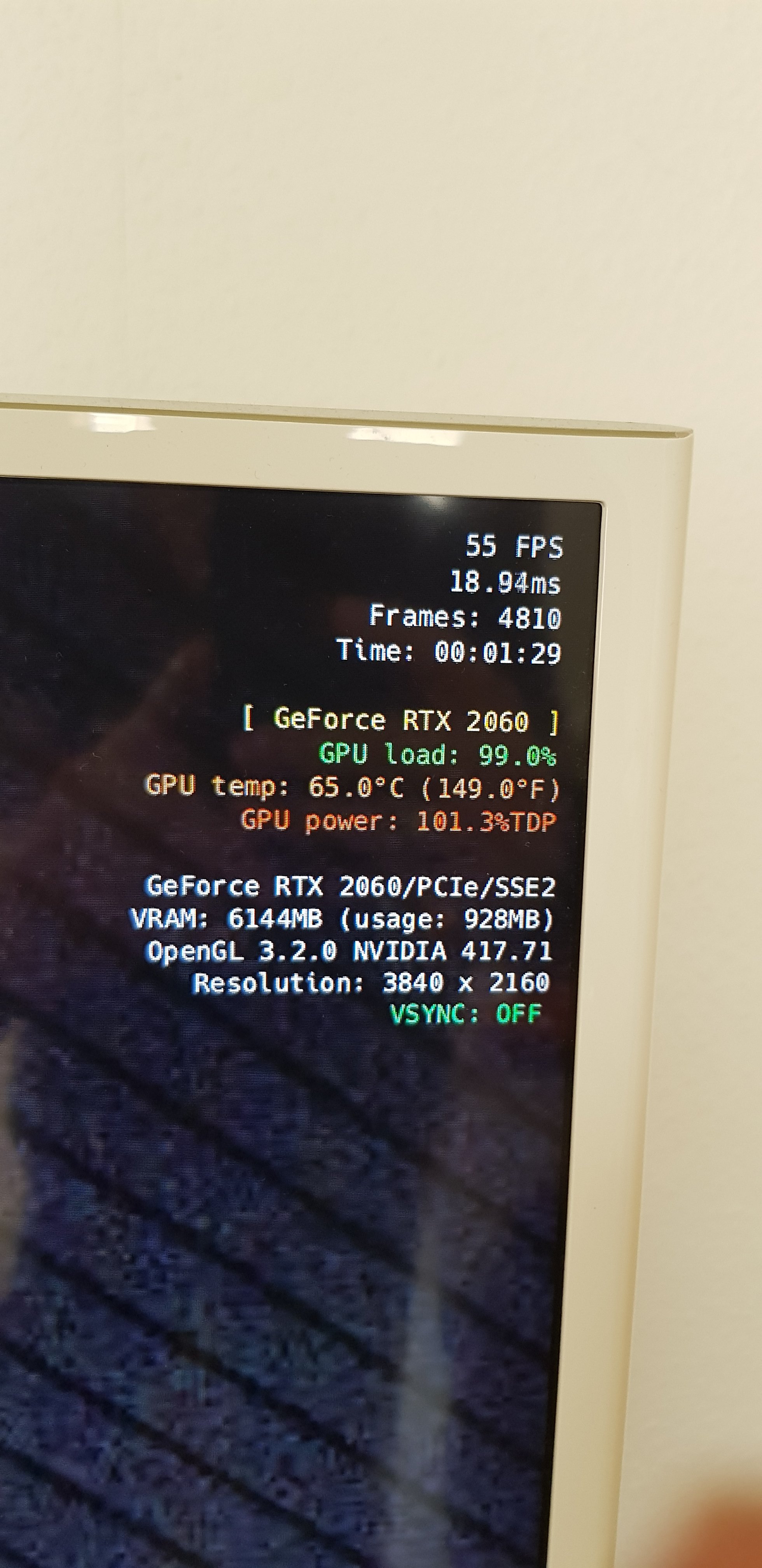

65°C bei 101% TDP ist top, da gibt's nix zu meckern, ist auch für einen kommenden heißen Sommer und etwas OC Luft nach oben.
Oder du reduzierst die Lüftergeschwindigkeit, wird's noch leiser.
Nee, also die Lüfterlautstärke ist super, man hört den fast gar nicht. Höre eher die vom Radi. Mal sehen, vielleicht schraube ich den noch etwas runter :D
Was mich nur noch interessiert ist folgendes: Ich habe gerade den Furmark auf 1920x1080 durchlaufen lassen und hatte dort 126fps. Warum habe ich unter 2160p (3840x2160) nur 55fps, ist das normal?
Und wie verhält sich das mit VertikalSync, macht man das besser an oder aus? Ich hatte mal ein Tennis Game da ist der Spieler wie in Zeitlupe gelaufen nur weil es an war.
LG, Euer dickerOnkel2016

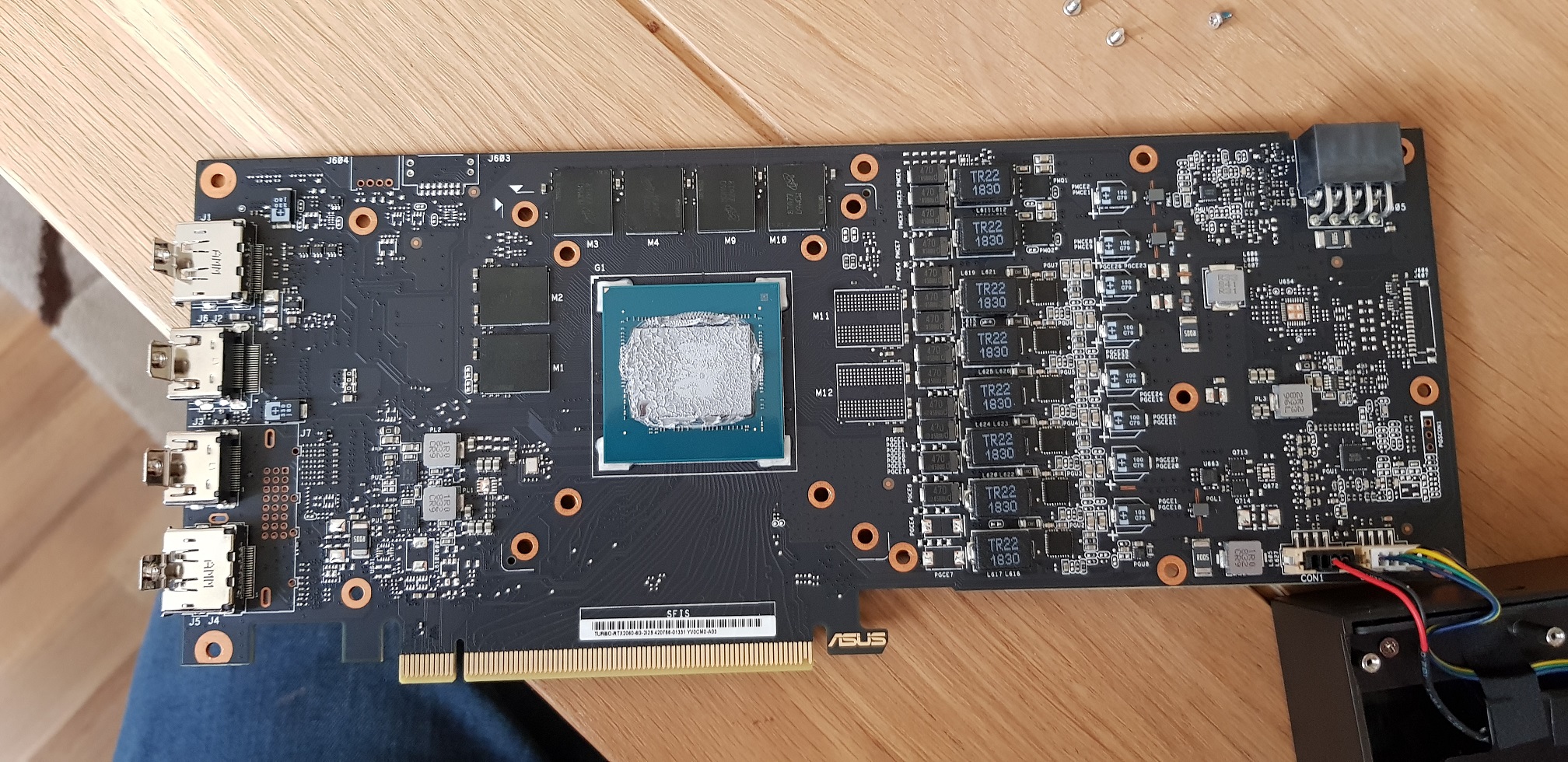

ich habe da noch mal ne Frage zu meiner Grafikkarte bzw. den Aschlüssen. Mir ist gerade mal aufgefallen, das es zwei Anschlüsse gibt bei meiner Grafikkarte. Kann mir jemand sagen, ob ich den Lüfter auf den rechten oder linken Anschluss stecken muss oder ob das egal ist? Ich lade nochmal das Board meiner GraKa hoch. Schaut doch bitte mal drauf und sagt mir was dazu. Danke.
LG, euer dickerOnkel2016

Ich würde ihn da anschließen, wo vorher auch der Lüfter war.
Ich vermute, das der 2. Anschluss für Beleuchtung ist, 100%ig kann ich dir das allerdings nicht sagen, auf meiner Vega 64 ist der 4Pin für den Lüfter und die Beleuchtung läuft über einen noch kleineren 2Pin, RGB müsste hingegen wieder mehr Pins haben.
Also wenn ich das richtig deute hatte ich am original Lüfter einen Stecker mit zwei schwarzen Kabeln und Ei en mit 4 Kabeln. Werde mir das aber nochmal genauer anschauen und ggf. den Stecker umstecken. Mal sehen ob sich dadurch was ändert was die Temperaturen angeht. Bus hierher erstmal Danke und bis später.
So liebe Leute,
jetzt mal ein Bericht meinerseits. Ich habe zunächst mal den Twin Turbo an den zweiten Anschluss der Grafikkarte angeschlossen wo auch vorher der originale Lüfter dran war. Das Ergebnis ist phänomenal. Die Temperaturen waren nach 2 Stunden FIFA19 gerade mal bei 41°.
Nun zum Benchmark (Furmark): Die Temperaturen waren bei max. 48° bei 101%.
Beim Superposition Benchmark war es ähnlich: Ich hatte max. 58°, 56fps insgesamt 5660Pkt.
Also jetzt macht der Kühler das was er soll. Ich denke das die Ersparnis zu einer Wakü mit AGB und allem drum und dran enorm ist und ich damit auch nur ein minimal besseres Ergebnis hätte erzielen können.
Ich danke allen die mich beraten haben und mir geholfen haben mein Ziel zu erreichen. Vielen Dank.
