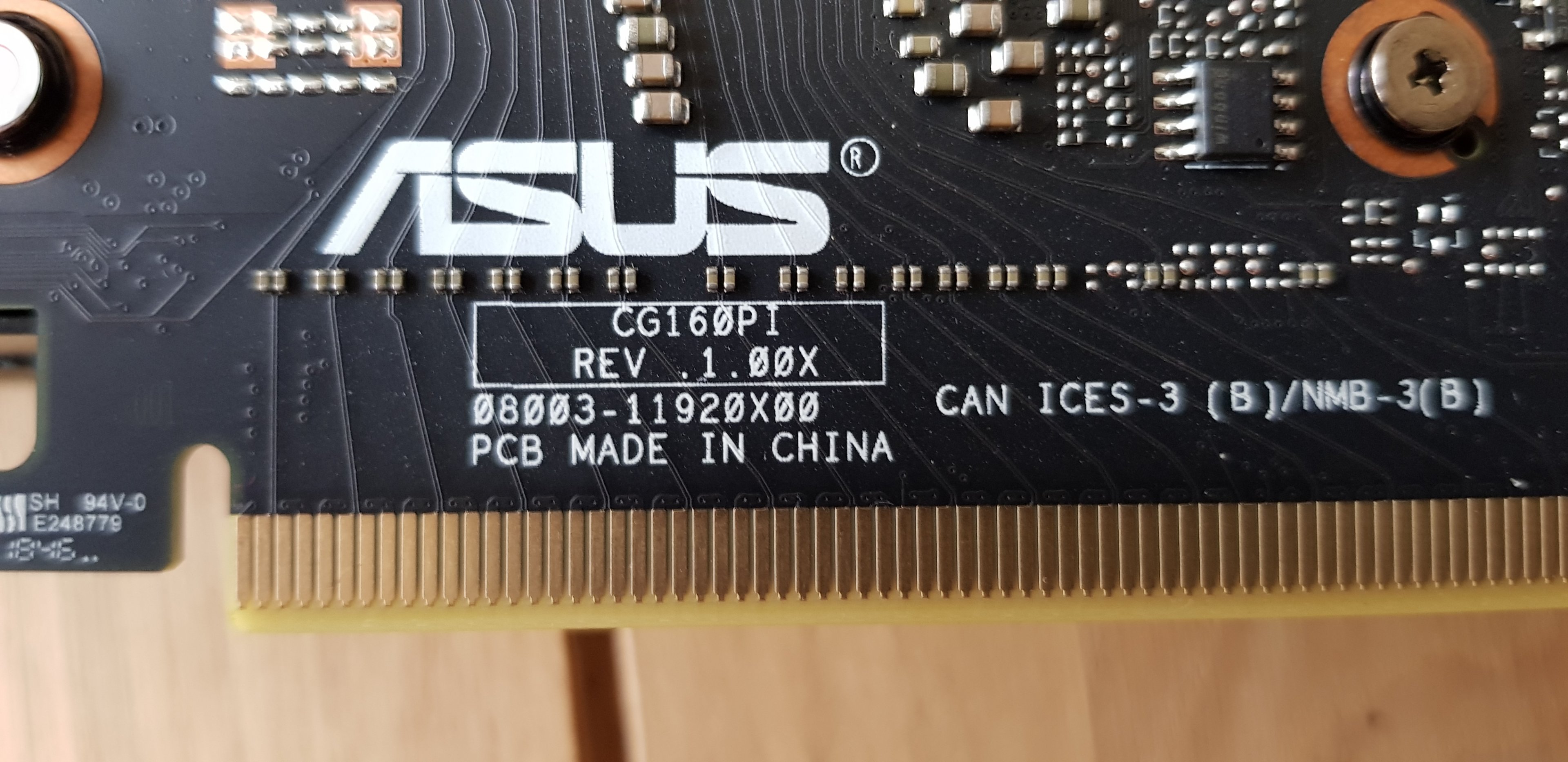

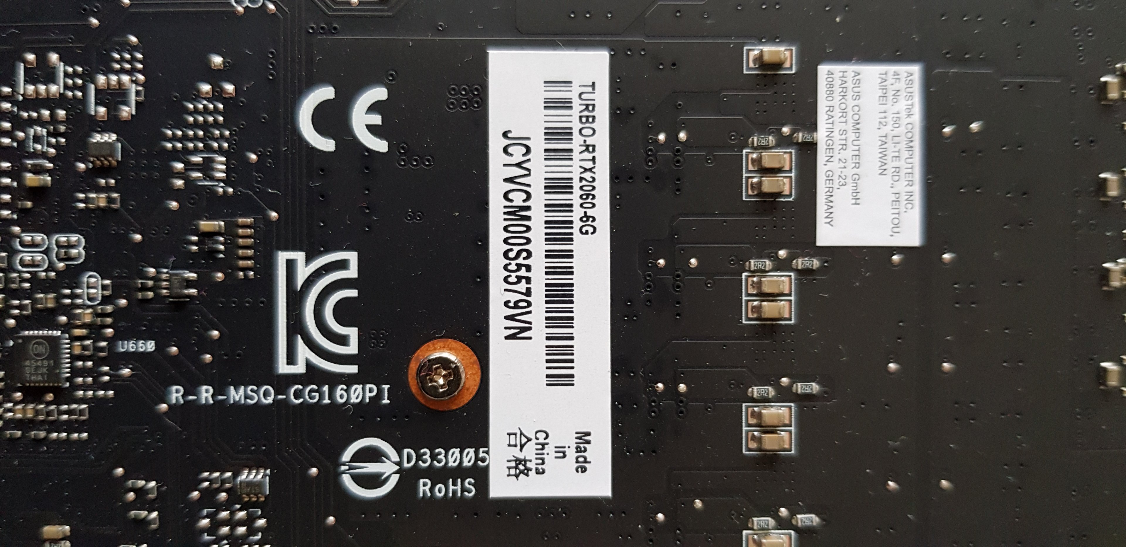

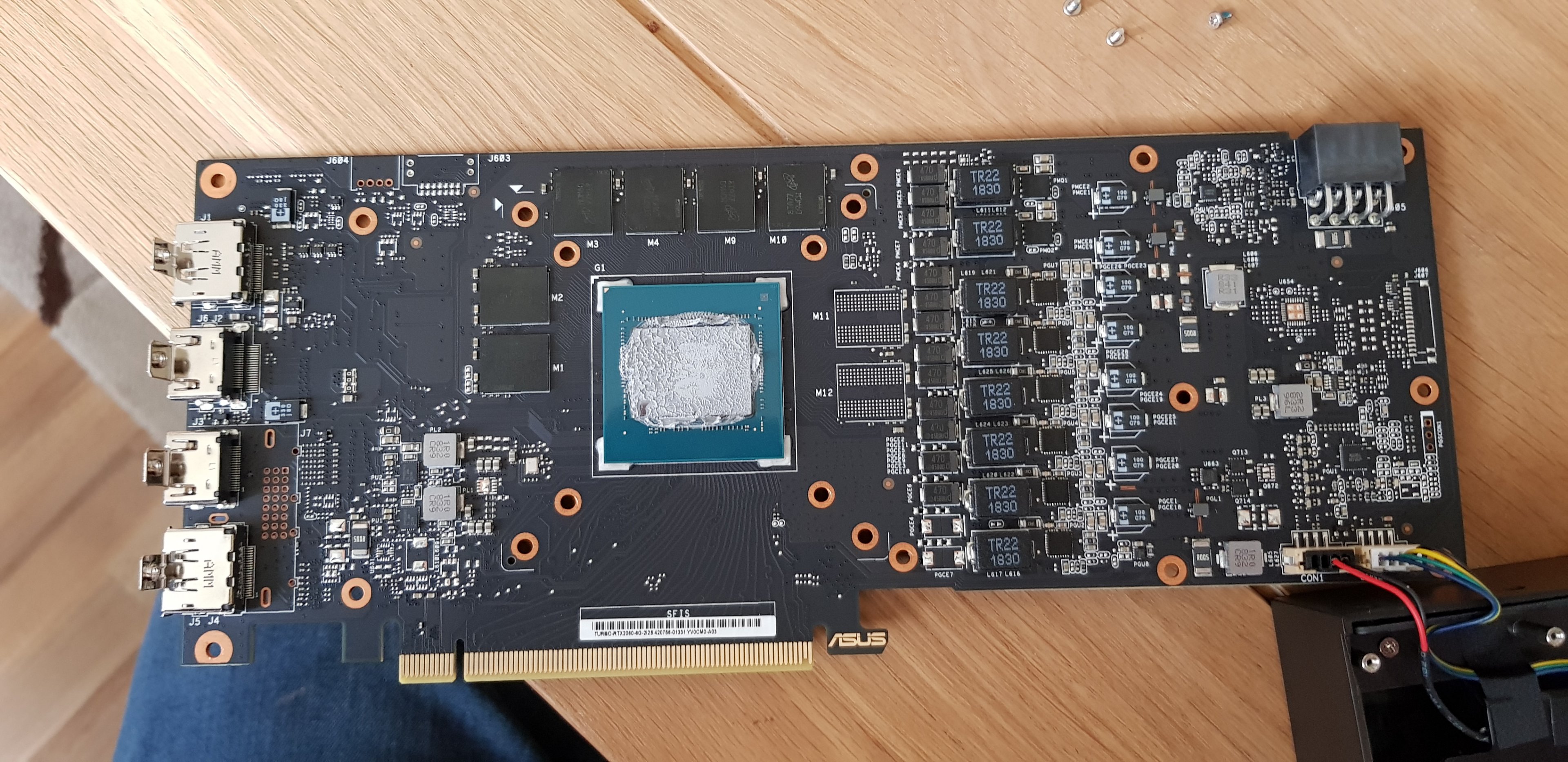

Hey Spattel,
also wenn man den Configurator für GPU Kühler der Alphacool Seite nutzt werden sogar 3 Kühler angezeigt, allerdings keine AiO (Eiswolf). Schau mal hier:
https://www.hwconfig.com/waterblock-finder (Nvidia, 2060-ASUS). Allerdings steht da auch das die nicht mit dem Eiswolf kompatibel sind (habe ich gerade gelesen).
Und hier ein paar Bilder der nackten Karte (eins meiner Bilder haben die sogar übernommen):

Also angeblich sind da irgendwelche Bauteile im Weg. Frage mich nur welche. Naja, muss ich mich evtl. mal bei anderen Herstellern erkundigen.
