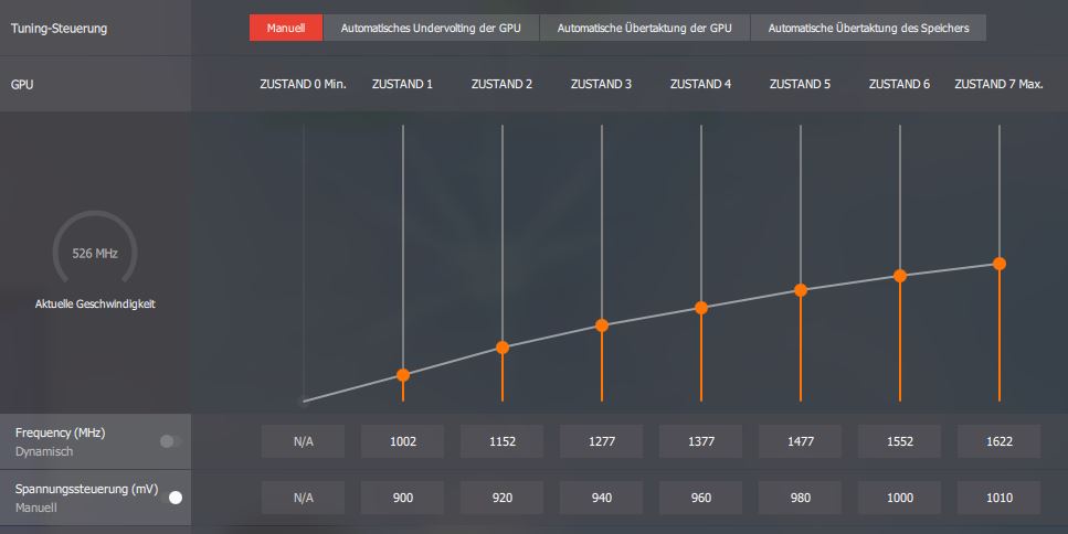

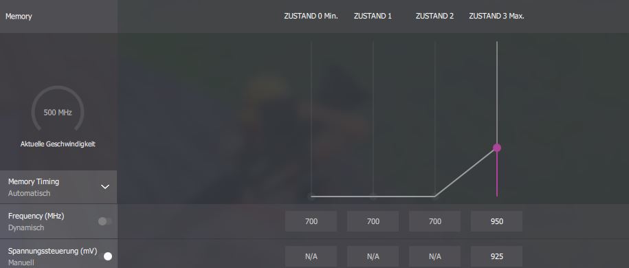

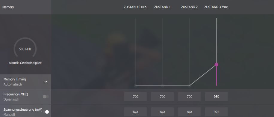

Schau mal welchen HBM du verbaut hast mit GPU-Z (Samsung oder Hynix). Bei mir ist es Hynix, läuft stabil auf 950MHz. 970MHz erzeugt Artefakte. Wobei manche auch noch mehr mit Hynix schaffen und andere nicht mal auf 950MHz kommen. Ist halt immer individuell, genauso wie die Takt- und Spannungseinstellungen vom Chip.
Falls es Samsung ist kann auch noch mehr gehen. Einfach probieren bis Artefakte entstehen.

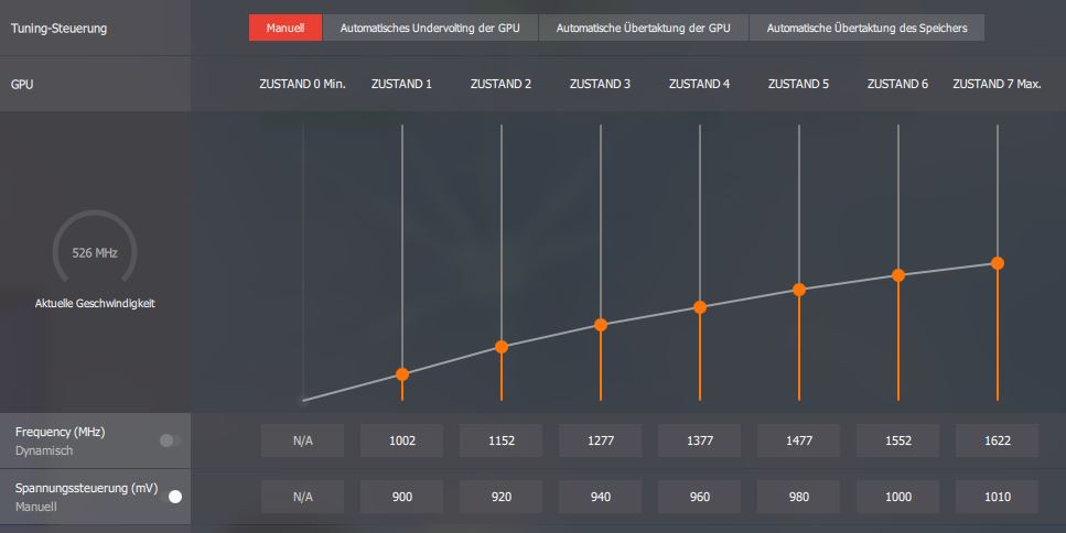

Installiere den Superposition-Benchmark, stell die Taktraten von mir ein, aber gib den Spannungen von P5, P6 und P7 jeweils 40mV mehr, lass den Benchmark laufen und geh dann in 10mV-Schritten runter solange bis der Benchmark einfriert oder der GraKa-Treiber sich zurücksetzt. Schadet nicht wenn das passiert, aber du musst die Werte alle wieder einstellen bzw. speicher das Profil damit du es einfach laden kannst.
Und wenn du die Spannung gefunden hast wo es einfriert/zurücksetzt dann entsprechend 10-20mV höher und so einfach mal laufen lassen, sollte dann stabil sein. (ist schon etwas her, aber bei den Takteinstellungen schmiert es bei mir glaube bei 990mV ab, daher nutze ich 1010mV; kann es nicht mehr genau sagen, ich glaube 1000mV war auch noch ok)
Bedenke: ein höherer Powerstate sollte sowohl bei Takt als auch Spannung nie niedriger stehen als ein vorherigerer Powerstate, gleiche Werte soll wohl gehen, empfohlen wird für bessere Stabilität aber oft zumindest 5MHz bzw. 5mV höhere Werte zu nutzen. Falls deine also bei unter 1010mV noch stabil ist musst du entsprechend die tieferen Powerstates auch in der Spannung etwas absenken, also z.B. alle 7 States um 10mV absenken für den nächsten Test.
Aber wie gesagt, kann sein, dass deine mit noch geringerer Spannung funktioniert oder auch mehr braucht als meine. Ist halt immer abhängig davon ob man Glück oder Pech in der Silikon-Lotterie hat. Von den Werten die ich sonst so lese ist meine wohl (unteres?!) Mittelmaß, aber zumindest keine Gurke.
vielen Dank für deine Werte. Habe Samsung Speicher verbaut. Der ist dann besser scheinbar?
Was ist denn das max was man einer Vega beim Ram an Volt geben darf und auch bei der GPU?
Kann man irgendwie die HBM-Speicher-Temp auslesen?
Speicher Temp. sollte man mit GPU-Z auslesen können, müsstest es evtl. updaten wenn es noch ein ältere Version ist.
Die Spannung im Wattman ist glaube ich nicht direkt die HBM-Spannung, darum flashen einige Leute ein Vega64-Bios auf eine Vega56 mit Samsung-Speicher (geht mit Hynix erst gar nicht) weil bei der V64 die HBM-Spannung generell höher ist. Also 950mV beim HBM sollte kein Problem machen.

Naja, Ziel bei einer Vega ist ja gerade die GPU-Spannung zu senken damit die Karte nicht drosselt.
Ich habe z.B. ca. 10-12% mehr Performance durch Undervolting bei vergleichbarer Leistungsaufnahme wie mit Standardwerten.
Bin jetzt bei ca 1530Mhz. 1560Mhz benötigen gleich mal ca 20 Watt oder mehr, mehr. Glaube das ist bei meiner der Sweetspot. Bringt das HBM-Speicher übertakten überhaupt Leistung in Spielen? Gefühlt habe ich da keinen Unterschied gemerkt.

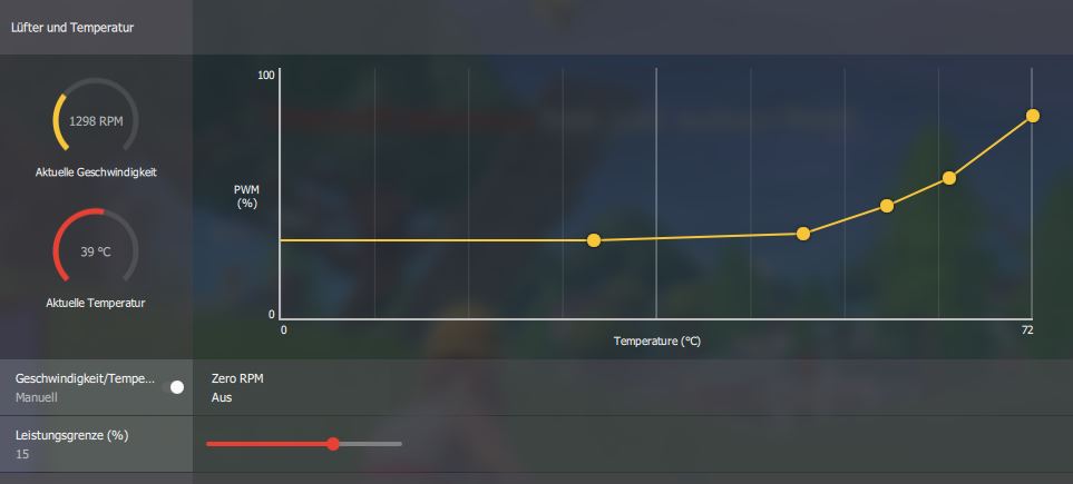

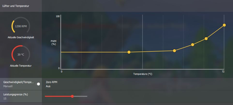

Kann es sein das die Lüfterabschaltung nur in den vordefinierten Presets (ausgewogen, turbo etc funktioniert?). Was muss ich denn im benutzerdefinierten Preset machen das die Lüfter im Windows Betrieb wieder ausgehen?
Manche Spiele profitieren, manche nicht. Aber es schadet jedenfalls nicht. Im Superposition-Score (zumindest auf 1080p Extreme) habe ich mit 950MHz HBM jedenfalls kein besseres Ergebnis als mit Standard 800MHz.
Tatsächlicher Core-Takt ist bei mir auch so 1530-1550 MHz (teils noch etwas mehr wenn die Karte nicht 100% ausgelastet ist. Bei mir auch so ziemlich der Sweetspot, darüber steigt die Leistungsaufnahme recht stark bei kaum höherer Performance.
Zero-Fan-Modus geht tatsächlich nicht im manuellen Modus per Wattman.
Gibt ja mittlerweile den AMD Memory Tweak, da gibt es wohl die Option Zero-Fan-Modus wieder zu nutzen, weiß aber nicht ob es tatsächlich funktioniert.
https://www.computerbase.de/news/grafikkarten/amd-memory-tweak-vram-oc.67847/
Ist mir aber auch egal ob die Lüfter im Idle stehen oder mit min. Drehzahl laufen.

Weißt du was man max bei Hot-Spot-Temperatur haben darf? Meine alles unter 100°C ist problemlos oder? Bin jetzt bei 83°C. HBM-Temp max 78°C und GPU unter 70°C. Bin jetzt im 3D Mark bei etwas über 9% Leistungssteigerung. GPU max 1000mV und HBM bei 900Mhz und den standardmäßigen 950mV.

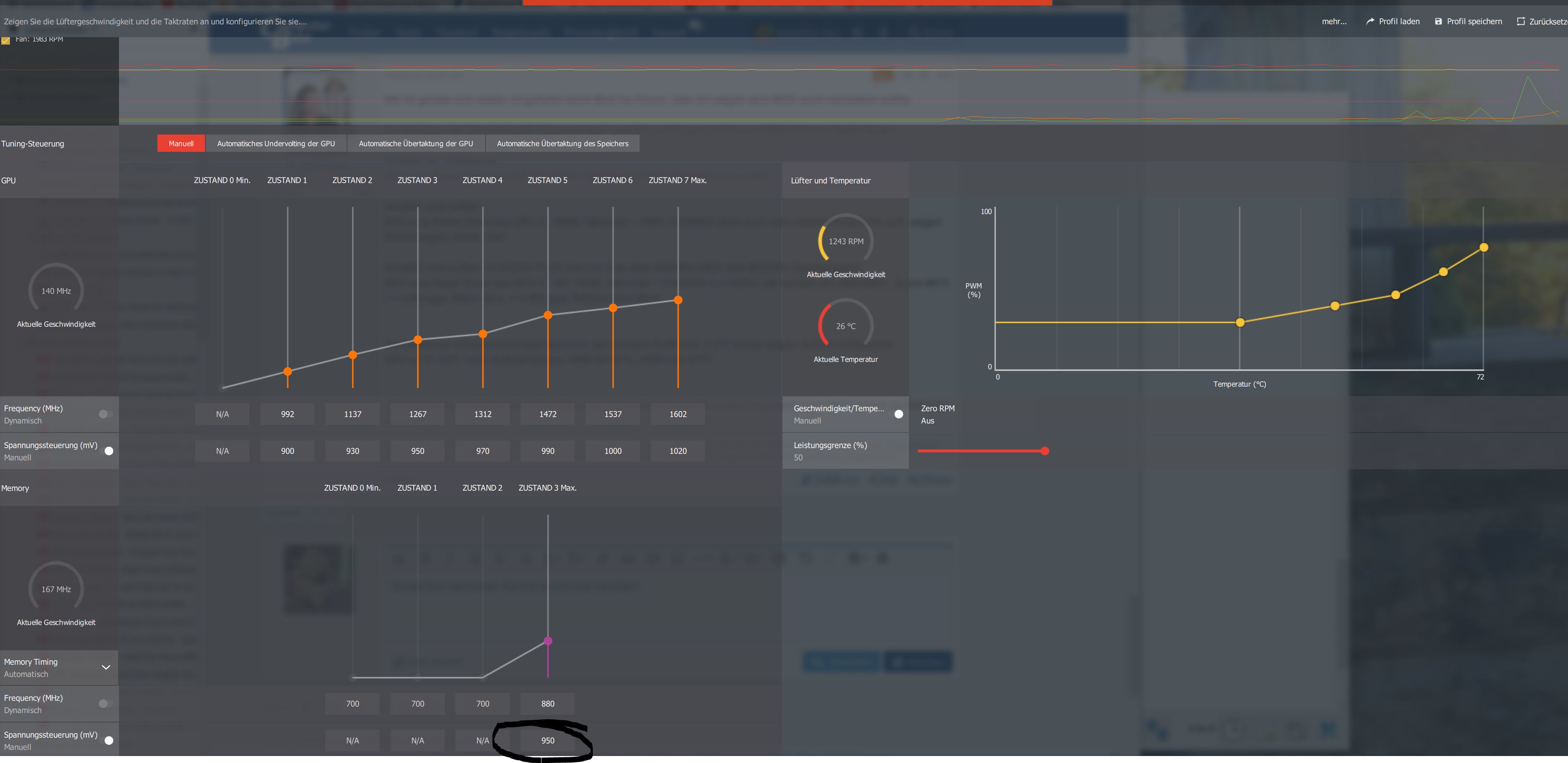

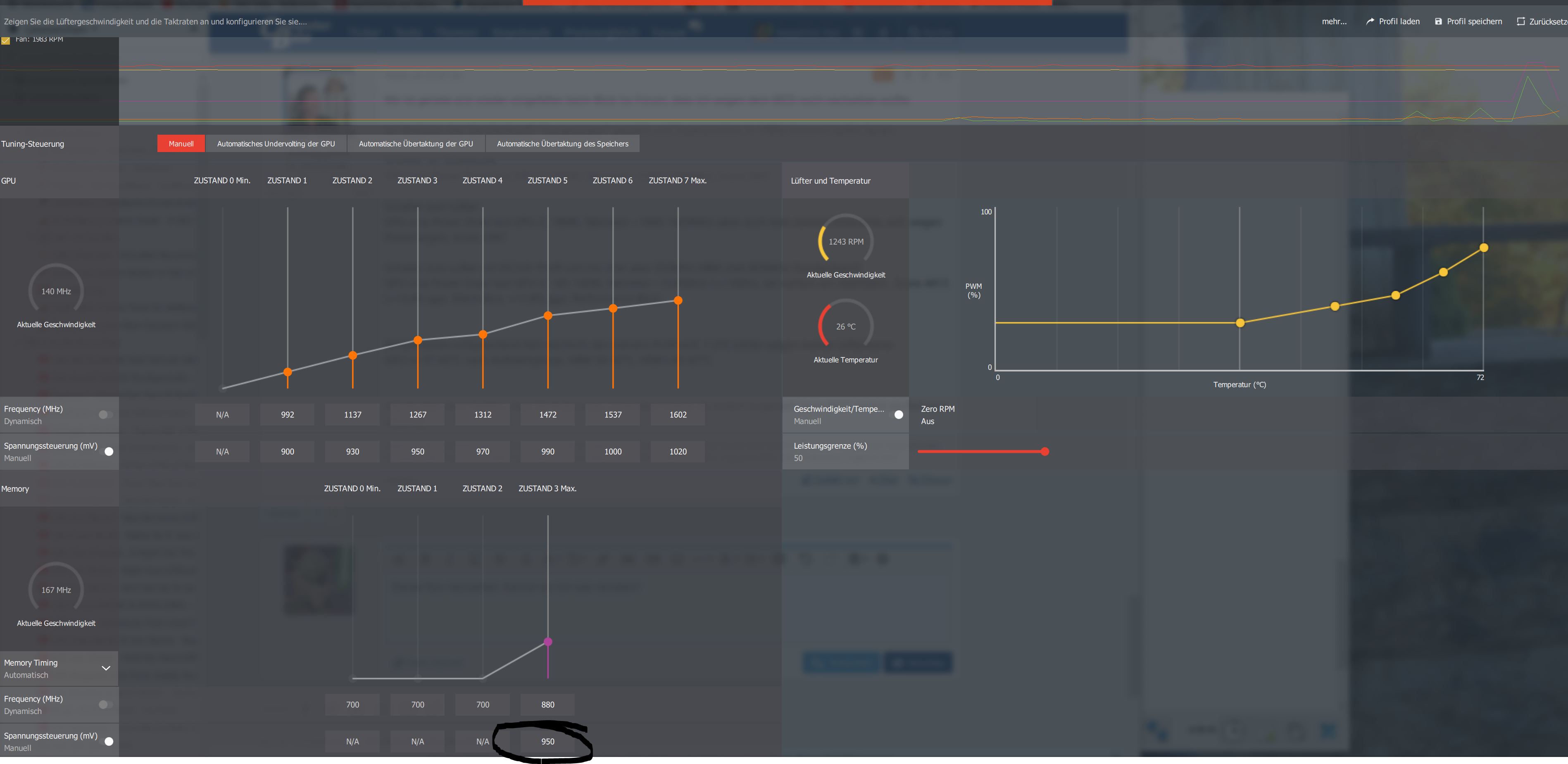

Habe ich es so richtig verstanden das der Wert unten im Wattman (eingekreist auf dem Screenshot) garnichts mit der Spannung des HBMs zu tun hat, sondern nur die minimale Spannung der GPU weiter oben bestimmt abzüglich 50mV? Also im Overlay passt das zumindest beim P7 Sate nämlich so, da habe ich dann zwischen 970mV und 988mV (Messungenauigkeit denke ich). Die anderen States kann man ja nicht irgendwie monitoren oder?
Der Soc-clock hängt irgendwie von diesem im Screenshot eingekreisten Wert ab, aber wie?
Die HBM-Spannung ist ja scheinbar immer fix bei 1250mV und lässt sich ja nicht ändern denke ich.
Ich komme stable beim HBM kaum über 880Mhz??? Muss ich da unten diesen eingekreisten Wert dann erhöhen? Dann sind ja aber auch alle Powerstates (1-7 mit 50mV mehr dann oder)? Also wenn ich da von 950mV auf 1000mV gehe und die GPU-Spannung dann 1000mV-50mV ist (so habe ich das in den unzähligen Seiten im Netz verstanden).
Ach ja, die HBM-Spannung ist ja dann nur max 1250mV oder? Also liegt nicht immer an oder? Habe gelesen das der P5-State der GPU, die Spannung des HBMs bestimmt. Ist das so?
Sorry für die ganzen doofen Fragen :-)
Ich bin mir auch nicht sicher was die Spannung einstellt die du markiert hast.
Habe aber schon mehrfach gelesen, dass es nicht direkt die HBM-Spannung ist. Wie hoch die HBM-Spannung ist kann ich gar nicht mal sagen. Soweit ich weiß ist die fest im BIOS vorgegeben und z.B. bei Vega64 Karten höher als bei Vega56 Karten. Daher kann man den Speicher (nur wenn man Samsung hat) mit einem V64-Mod-Bios auf einer V56-Karte dann höhere Takte beim HBM erreichen als mit dem Standard-V56-Bios.
Soweit ich weiß kann man aber die HBM-Spannung nicht selbst ändern außer eben mit einem Bios-Mod.
Ok, habe jetzt gerade benchstable 950Mhz hbm-Takt getestet. Jetzt kommt 980Mhz. Wenn das nicht funktioniert, werde ich mal den P7 State höher stellen von der Spannung und wenn das nichts hilft den P5-7 State. Dann weiß ich es hoffentlich genauer :-)
Werde berichten, falls es dich interessiert :-)
