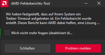

Die Karte wurde heute eingebaut und dementsprechend wollte ich sie in unterschiedlichen Spielen testen. Dabei kam es bereits in den ersten Sekunden im GTA Singleplayer zu kleineren Grafikfehlern (kurzes Bildflackern oder fĂŒr 0.5s eine verbuggte Textur). Nach ca 2min kam dann ein Blackscreen und die angehĂ€ngte Meldung von AMD. Spiel wurde darauf geschlossen. Der Fehler tritt nach unterschiedlicher Dauer auf, manchmal 2min, 5min aber auch schon mal 10min.

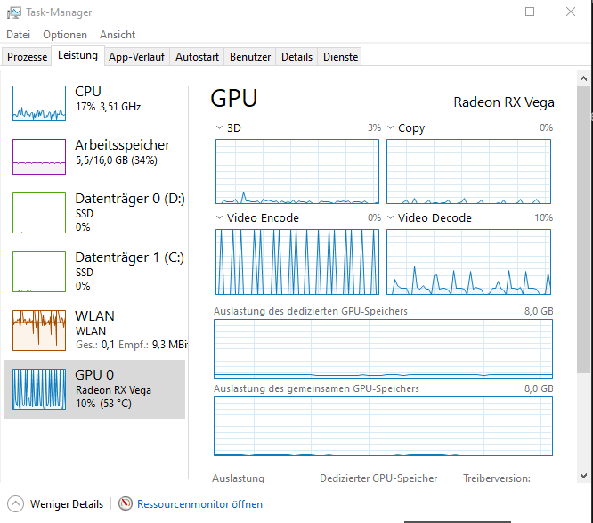

Furmark als Stresstest ist nicht wirklich aussagekrÀftig, meine Vega hÀngt da bei Stock settings bei ungefÀhr 1100 MHz, mach also am besten mal noch mein Test mit was anderem.
Ich hatte den Fehler den du beschreibst jedoch nur, wenn meine Übertaktung zu hoch war
Ist es möglich das der VRAM zu heiß wird?
ErgÀnzung ()
Die GPU LÀuft auf Standard Settings, ich hab nichts daran geÀndert.

Ich habe inzwischen mal alle Treiber deinstalliert und den empfohlenen wieder installiert. Leider ohne Besserung
Probier bitte mal den 20.11.2.
Der derzeit einzige Treiber welcher bei mir ohne blackscreen im idle ,timeout Meldung und zurĂŒcksetzen auskommt.
Vorher lief alles gut ein Jahr lang .
Die anderen Treiber der letzten Monate erzeugen o.g Probleme.

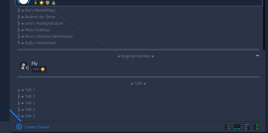

@Dr.Crane Hat leider auch nicht funktioniert, jetzt passiert es nach dem Treiber Timeout schon in anderen Programmen (TS5)
