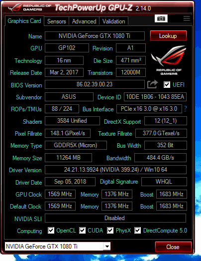

Kommt mMn nicht drauf an. Haben alle Version 86.02.39.00.23 und 1570 Taktrate.

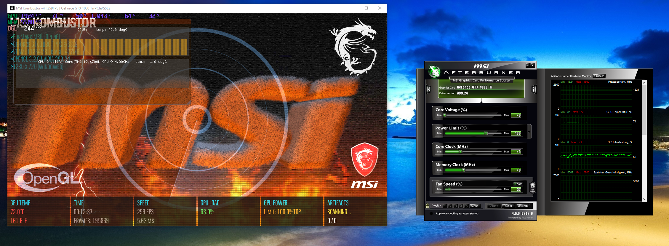

So kleines Fazit. Ich dürfte wohl einen guten Chip haben denn Memory bekomme ich locker auf 6000Mhz und auch die die GPU geht ohne probleme mit 2000Mhz. Habe nun das OC Bios drauf, kam erst eine Warnung wegen falschen Vendor und musste 2x Y drücken aber dann ging der flash. Original Bios vorher gesichert mit nvflash als auch mit GPU-Z. So weit läuft alles gut. Nur das Asus GPU Tweak geht nicht, kann da das Power Limit nicht ändern und wenn das Tool läuft spinnt die Windows Oberfläche bzw manche Programme wie Outlook wo ich dann nicht klicken kann als wenn eine art Layer drüber wäre.
Ich komme auch nicht in das Power Limit zumindest zeigt der Afterburner keines an. Wenn ich denn Regler von Power Target auf 120% stelle ändert sich nichts daher weiß ich nicht ob der nun geht oder nicht. So wohl mit 100% als auch eben 120% habe ich immer konstant 1924Mhz mit Standard GPU Takt. Temperatur ist mit dem OC Bios immer um die 71 Grad was echt mega ist. Mit dem Stock Bios war ich immer unter 70 Grad von daher der Kühler ist echt super.
