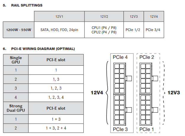

PCIe1 und PCIe3 vom Netzteil angeschlossen?

okay ich hab nachgeschaut und ich hab beide anschlüsse der graka im PCIe 1 drinne
Dann bitte umstecken auf 1 & 3 und testen.
Hintergrund:
die BQT Netzteile splitten die 12V Leitung, daher zieht deine Grafikkarte bei Anschluss an PCIe1 nur von einer der 12V Schienen den Strom. Das kann den Fehler verursachen, zumindest ist es "richtiger" die Grafikkarte so anzuschließen.

Ok, dann auf die nicht mehr so nette Art:
destroyer758 schrieb:
Wäre diese Anschlussweise wirklich so falsch das die Graka nicht genug kriegen würde wäre dieses Problem sicherlich schon vor 2-3 Jahren aufgetaucht. Die PCIe Kabel und das Netzteil wären sicherlich nicht so konzipiert das man auf zwei verschiedene Anschlüsse ausweichen muss um die jewwiligen Komponenten gänzlich mit Strom zu versorgen.

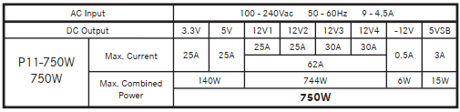

Dieses Design nennt sich Multi-Rail und dein Netzteil ist genauso konzipiert, das es auf mehreren Schienen Strom abgibt!
Deine Grafikkarte benötigt 29 Ampere, das NT liefert 30 A auf einer Schiene.Nach 2-3 Jahren gibt es dieses "Phänomen" das sich "Verschleiß" nennt!
Die GK braucht nen Tick mehr (z.B 30A), das NT liefert aufgrund Alterung nen Tick weniger (29A?!) und rate was dann passiert?
RICHTIG: Bei Belastung schmiert dir die Grafikkarte ab, weil es eben nicht mehr genug Strom gibt!

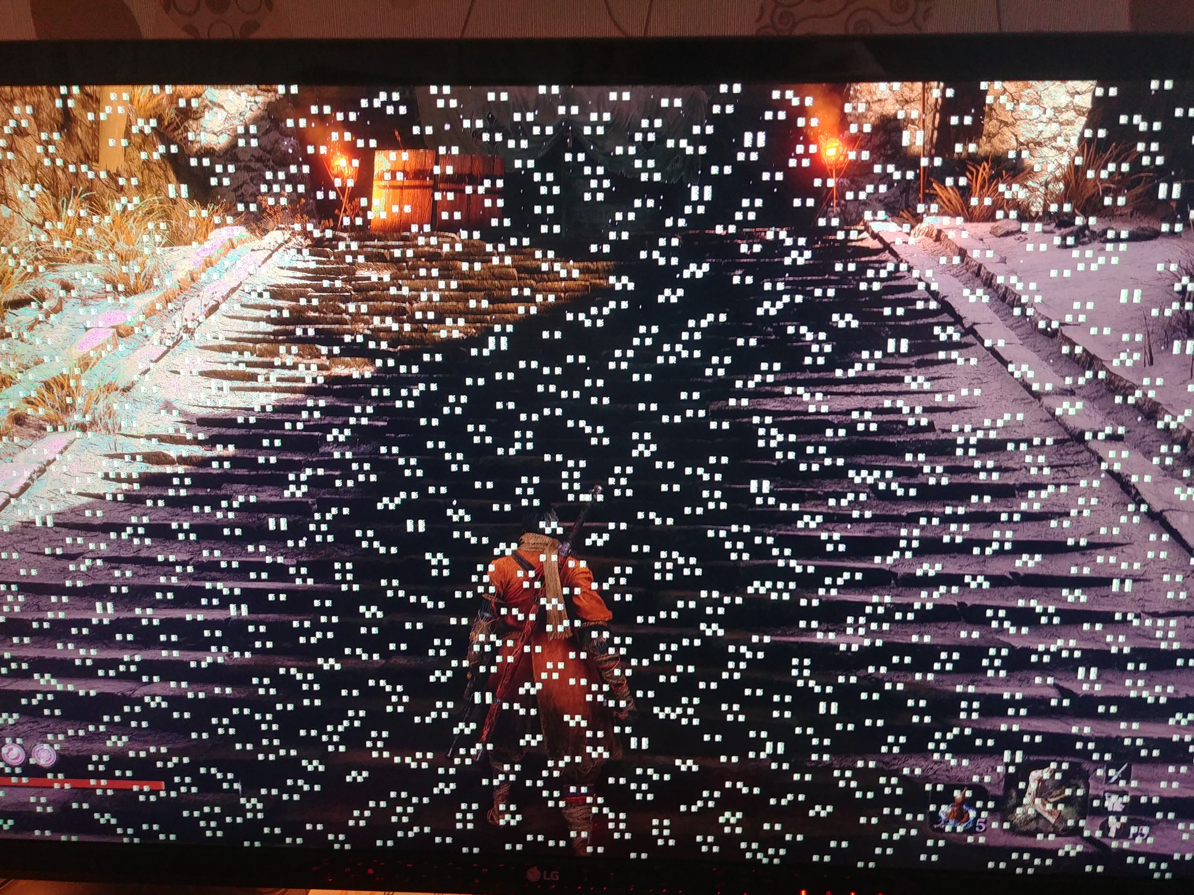

SO mehrmals jetzt Spiele getestet und gerade darauf gestoßen ...
Und dieses Bild zeigt, das "mindestens" der Speicher deiner Grafikkarte einen weg hat; da du die Übertaktung rausgenommen hast, ist die Karte wohl Defekt.
