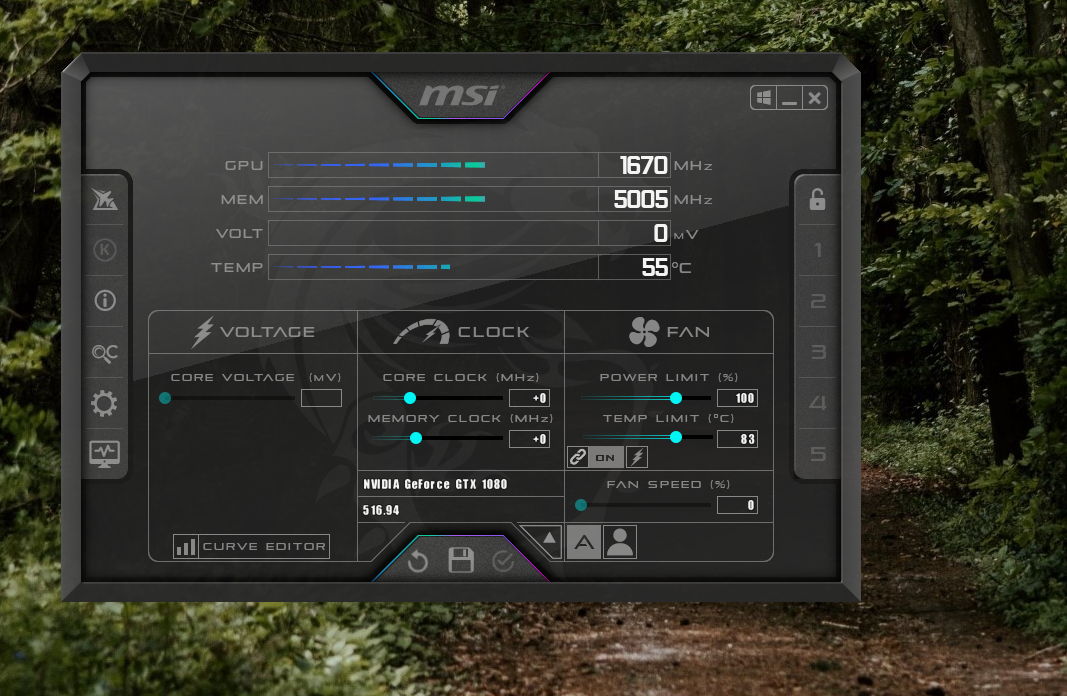

In MSI Afterburner wird die Karte als Basic Display Adapter dargestellt. Womit kann ich das noch nachsehen?
Edit: Nach Neuinstallation von Afterburner:

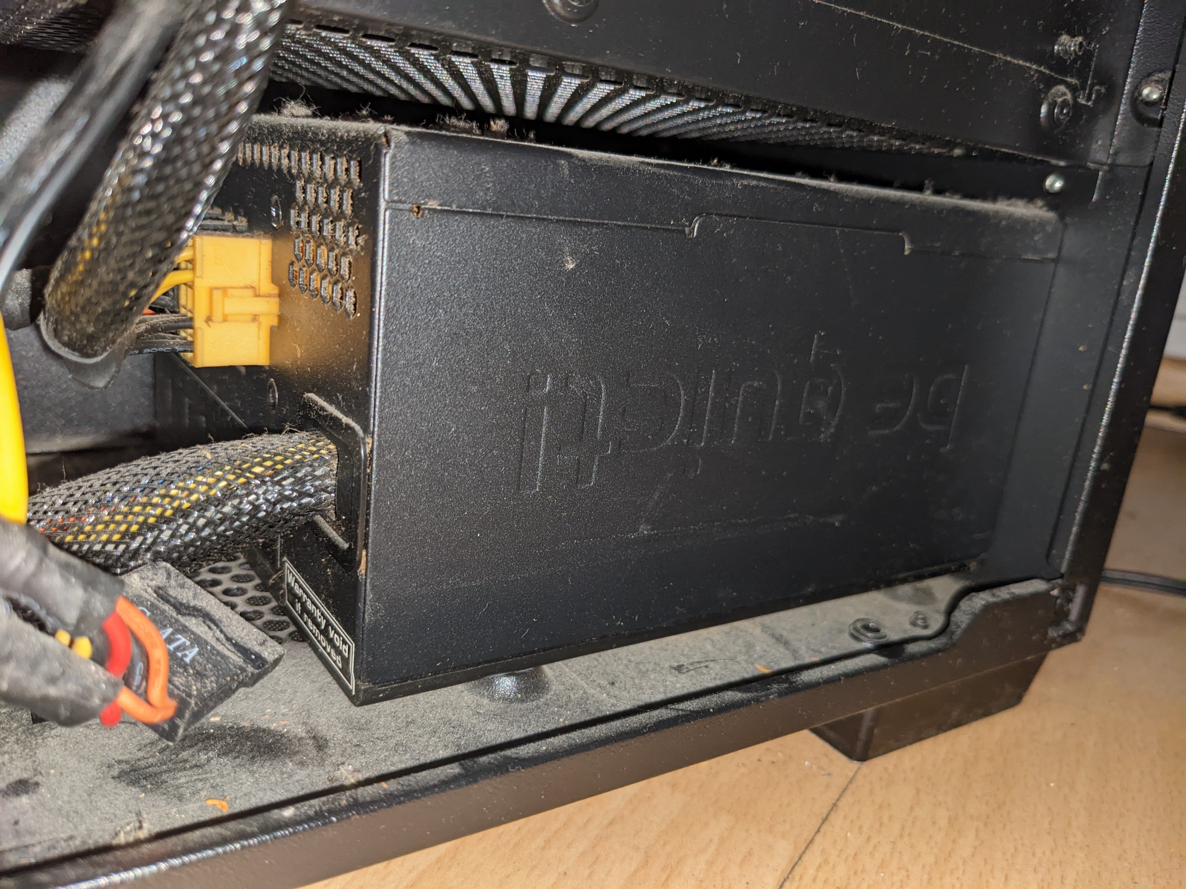

Um dir das Modell zu sagen, müsste ich jetzt den ganzen Computer auseinander bauen da eine Blende davor ist. Sind zwei Kabel (VGA 1 und VGA2)
Es wäre gut, wenn du das tust. Denn um die beiden Anschlüsse an der Grafikkarte geht es nur sekundär. Es geht darum, dass vom Netzteil aus 2 getrennte Leistungen mit 2 getrennten Kabeln verwendet werden.
Und danke für die Bilder. Für mich zumindest ist darauf leider nichts zu erkennen, das die Frage ausräumen würde.

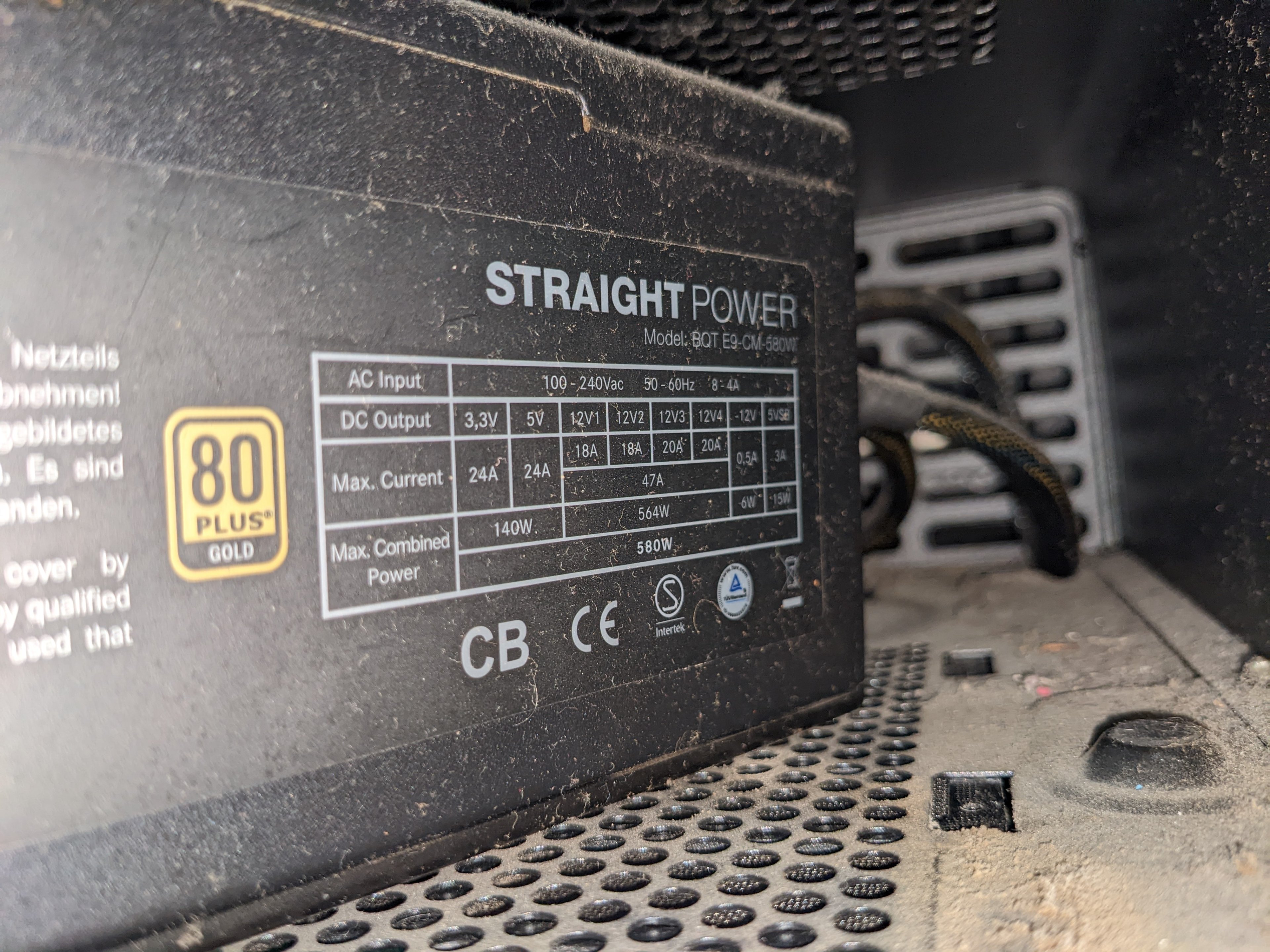

Knapp 600 :D
Uff, der Dreck ist echt.. 🤢
Ok, danke. E9 580w. Eher grenzwertig, würde ich schätzen. Aber nicht ausgeschlossen, dass es funktioniert.
Aber leider zeigt das noch immer nicht die Verkabelung, vom Netzteil aus, mit der Grafikkarte.
Wie gesagt - ein Betrug vom Verkäufer bei den Ebay Kleinanzeigen ist nicht auszuschließen.

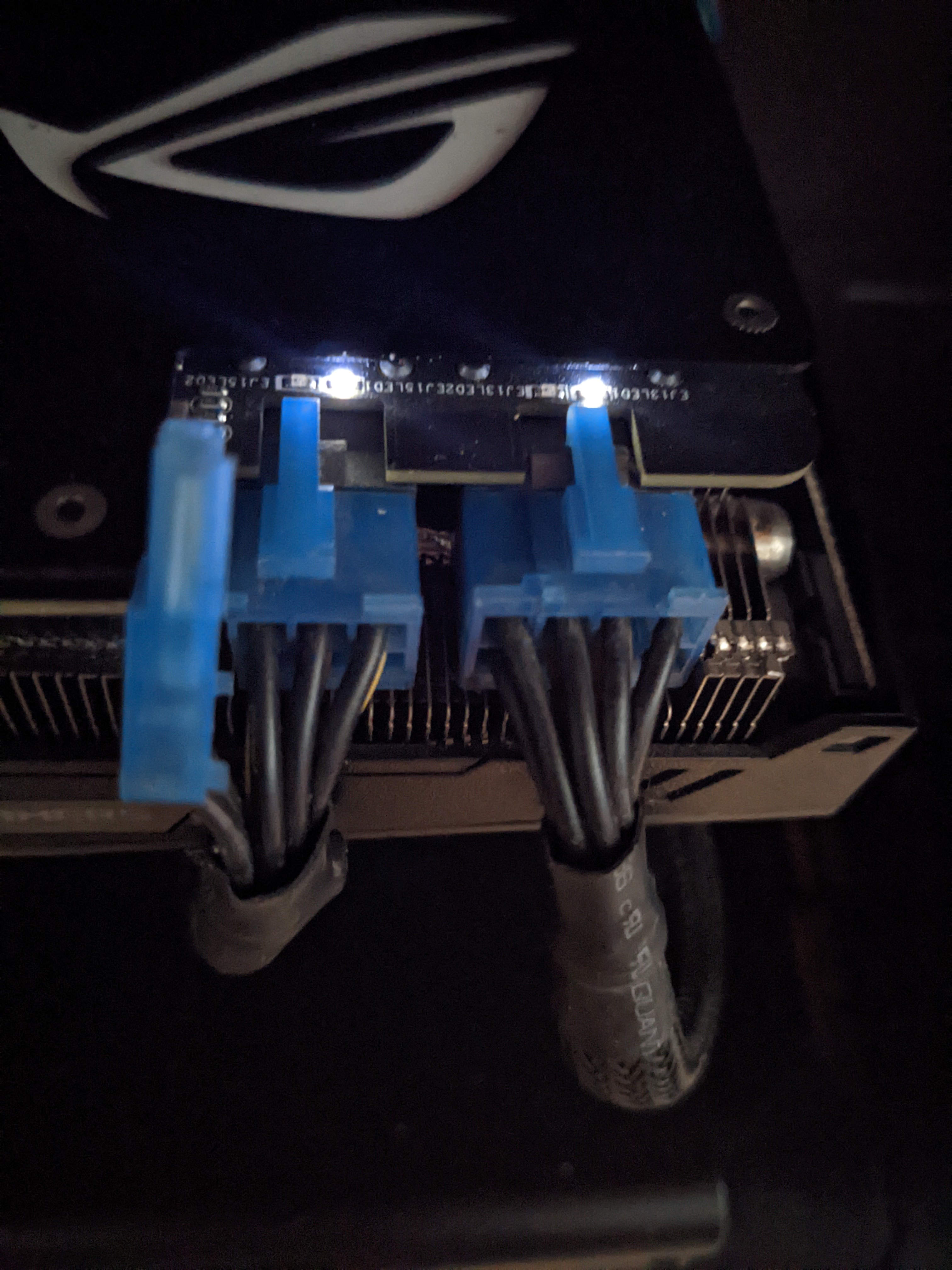

Im Netzteil ist ein PCIe-1 Slot. aus dem ein zweiadriges Kabel mit VGA1 und VGA2 Steckern kommt, also keine zwei getrennten Kabel. Die 1070 zieht ja auch nur 30W weniger.
Sehe aber auch gerade
Deathangel008 schrieb:
@headcrab: es wäre besser PCIe1 und PCIe2 zu nutzen. und sei es nur um das auzuschließen.

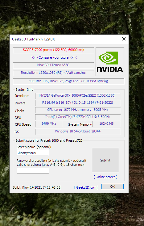

Kann jettzt auf die Schnelle aber auch kein weiteres Kabel auftreiben. Vielleicht versuche ich es erst mal mit einem Stresstest (Furmark)?
Vielleicht auch mal den zweiten PCI Slot ausprobieren?
Keine Probleme beim Benchmark
