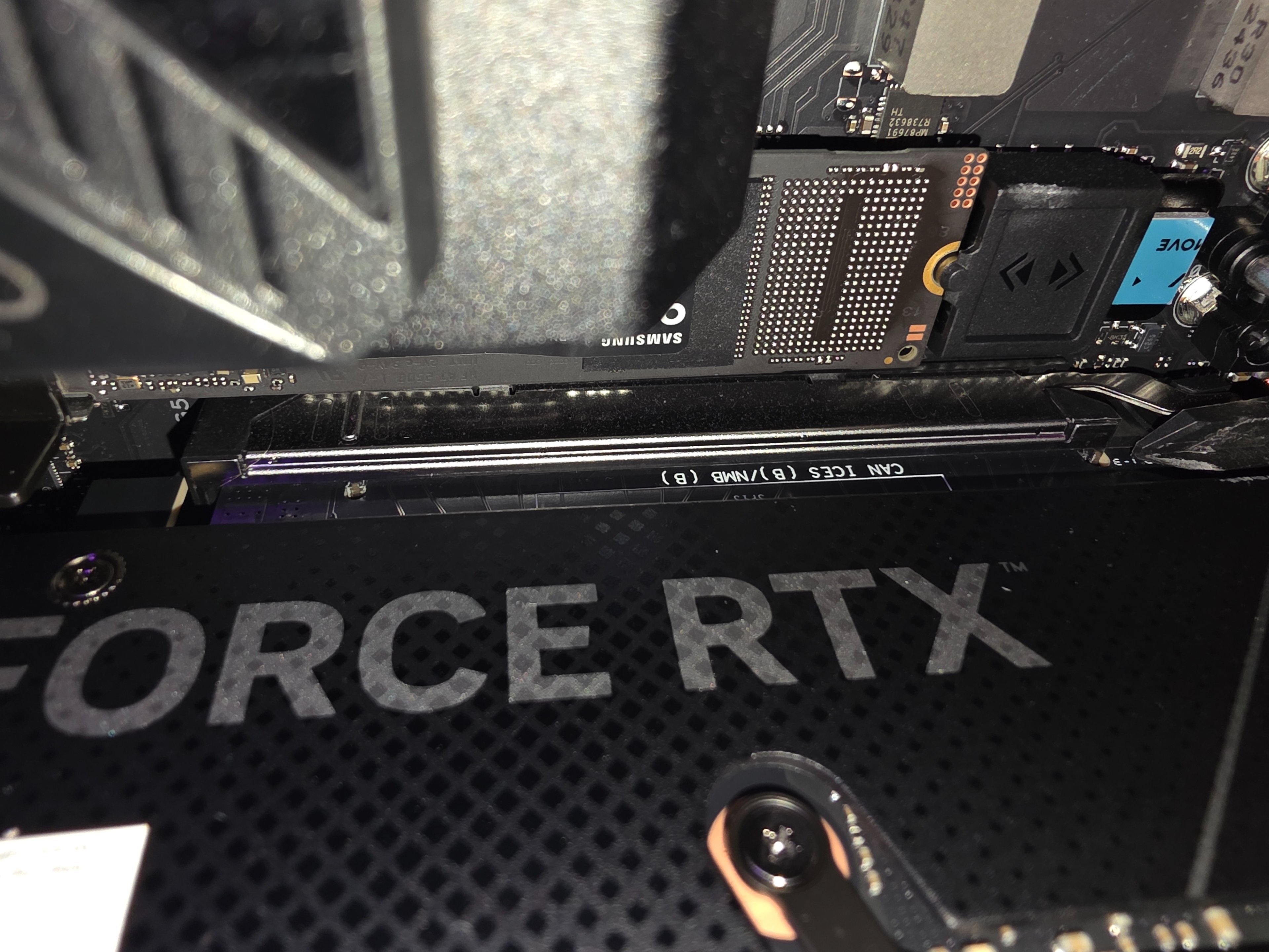

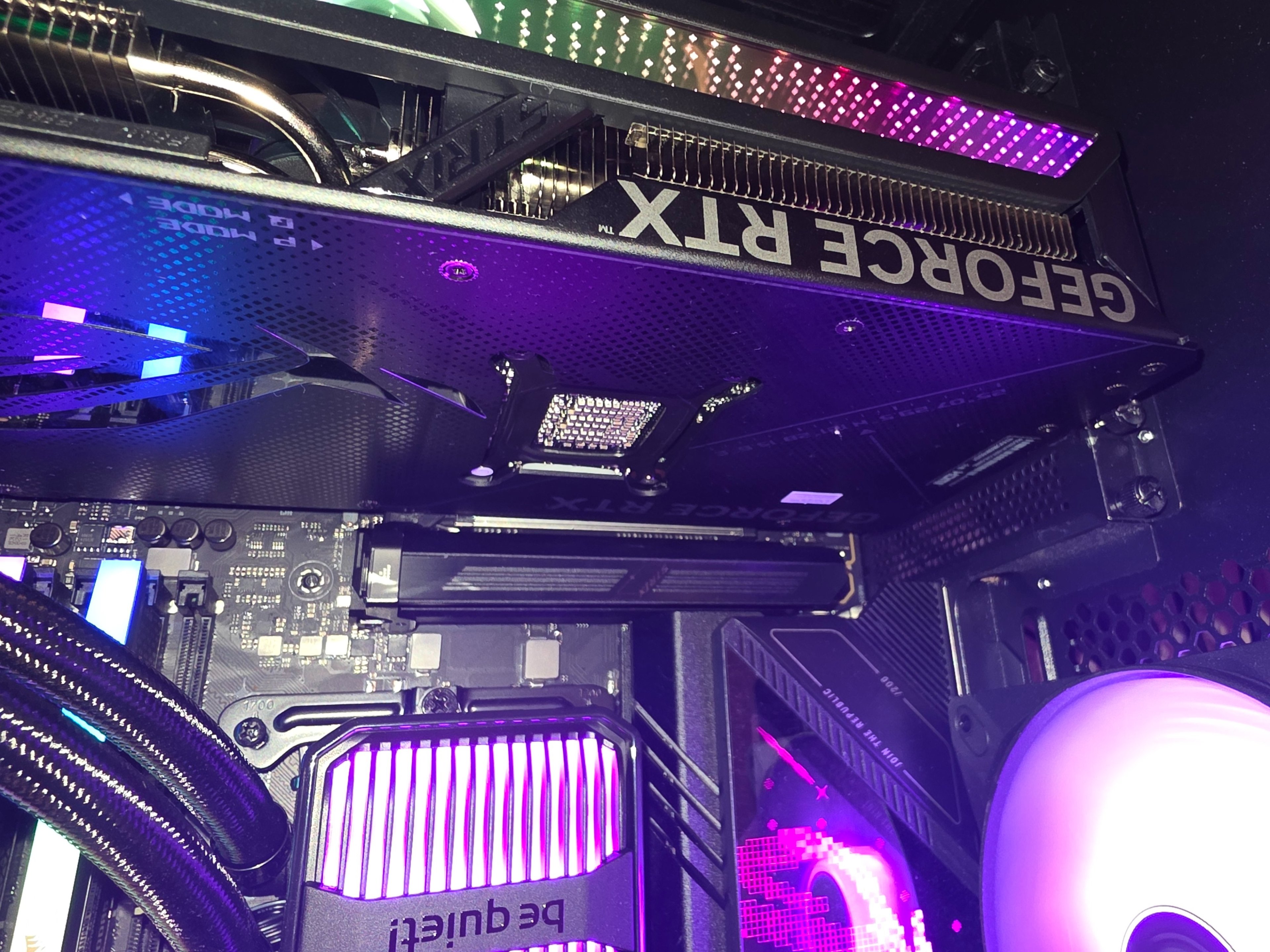

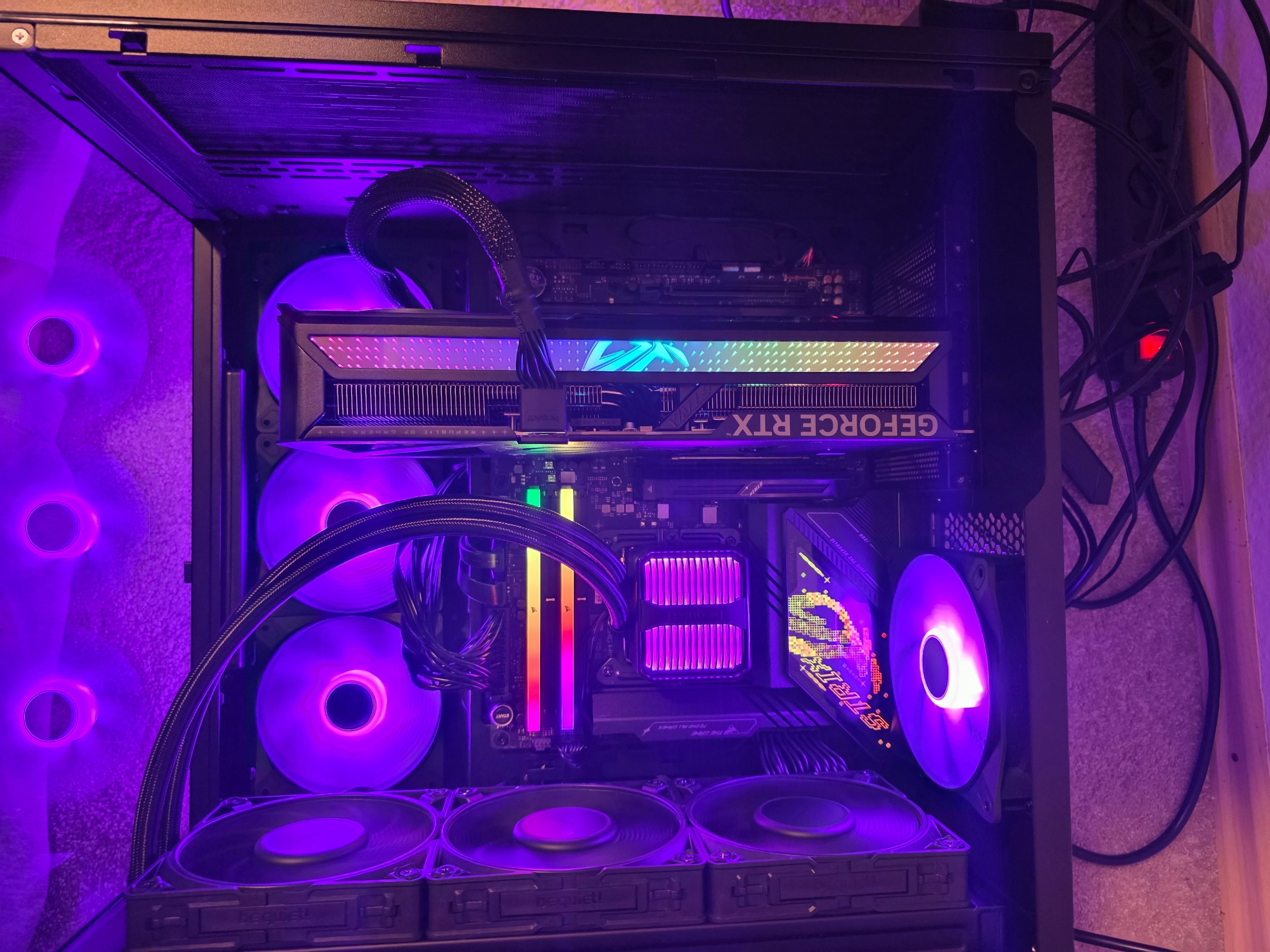

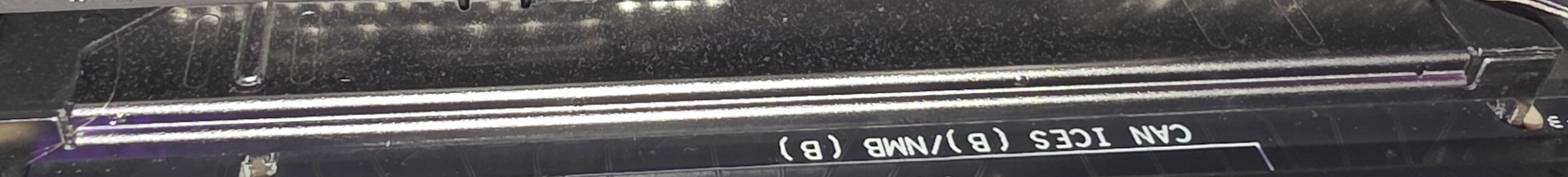

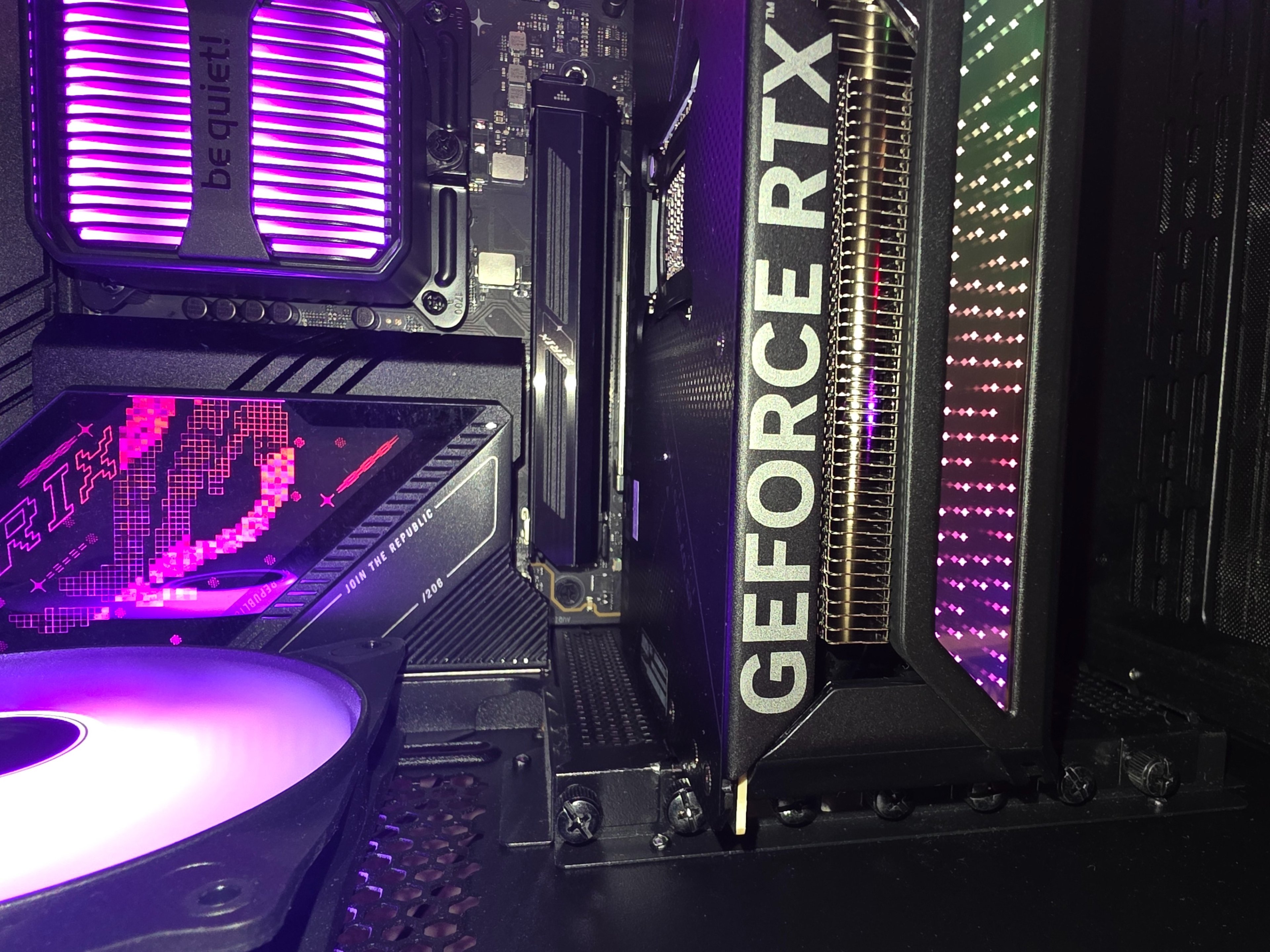

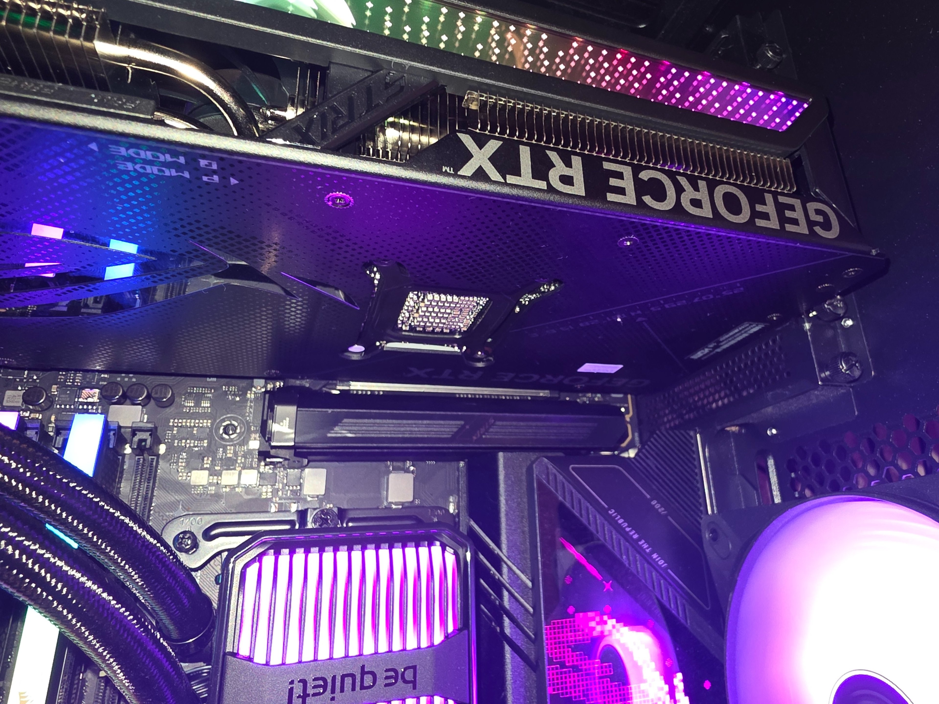

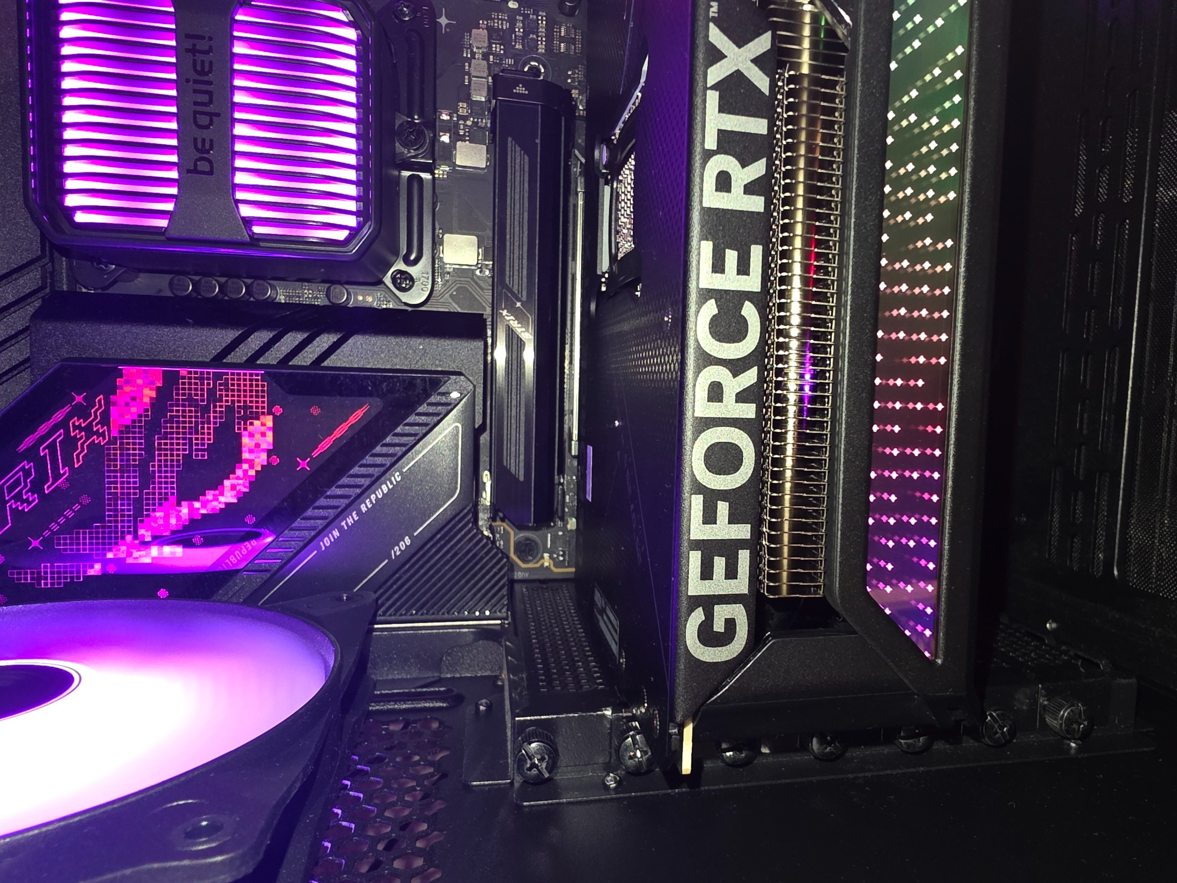

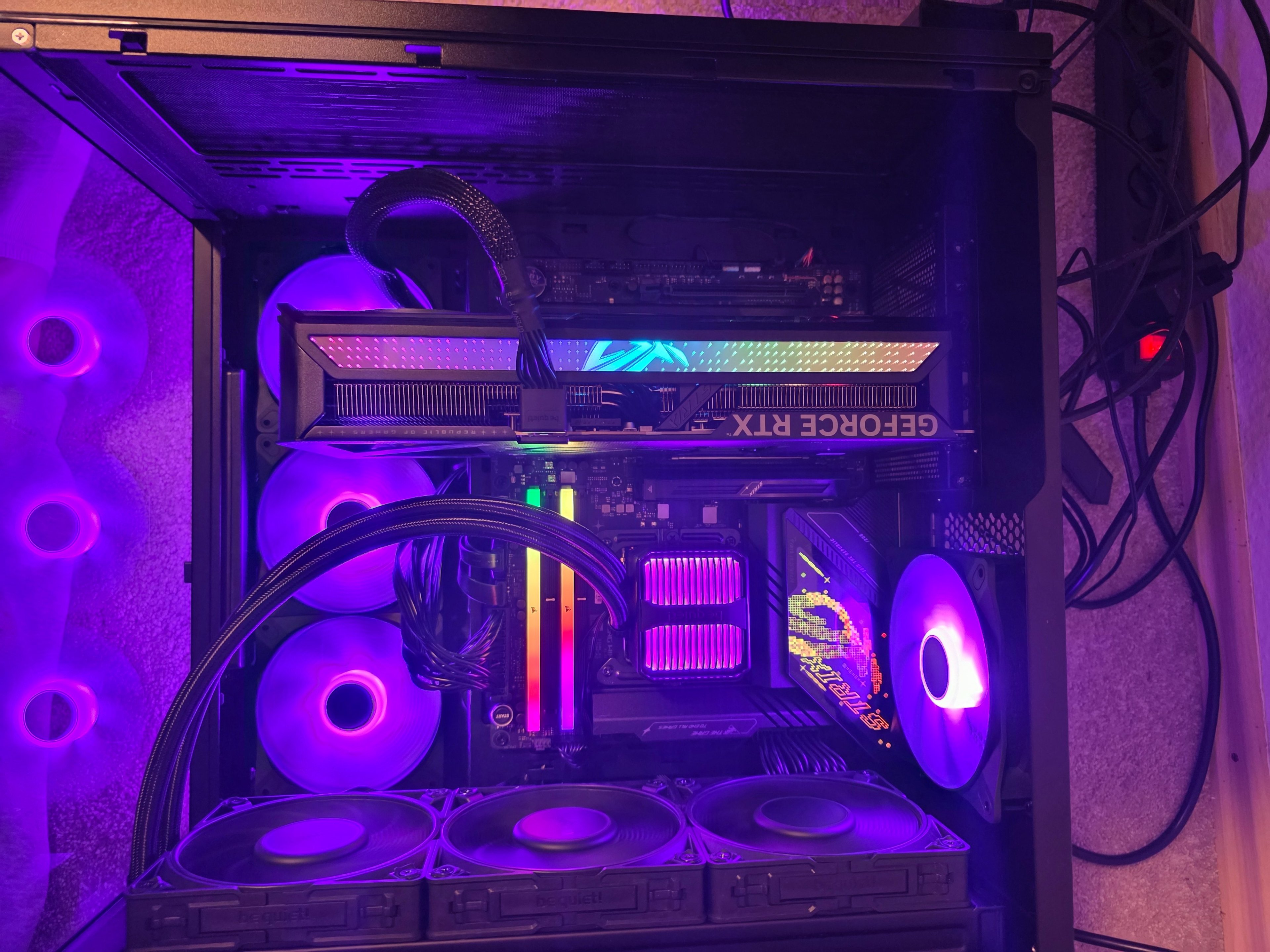

Hier jz auch nochmal mit Bildern..

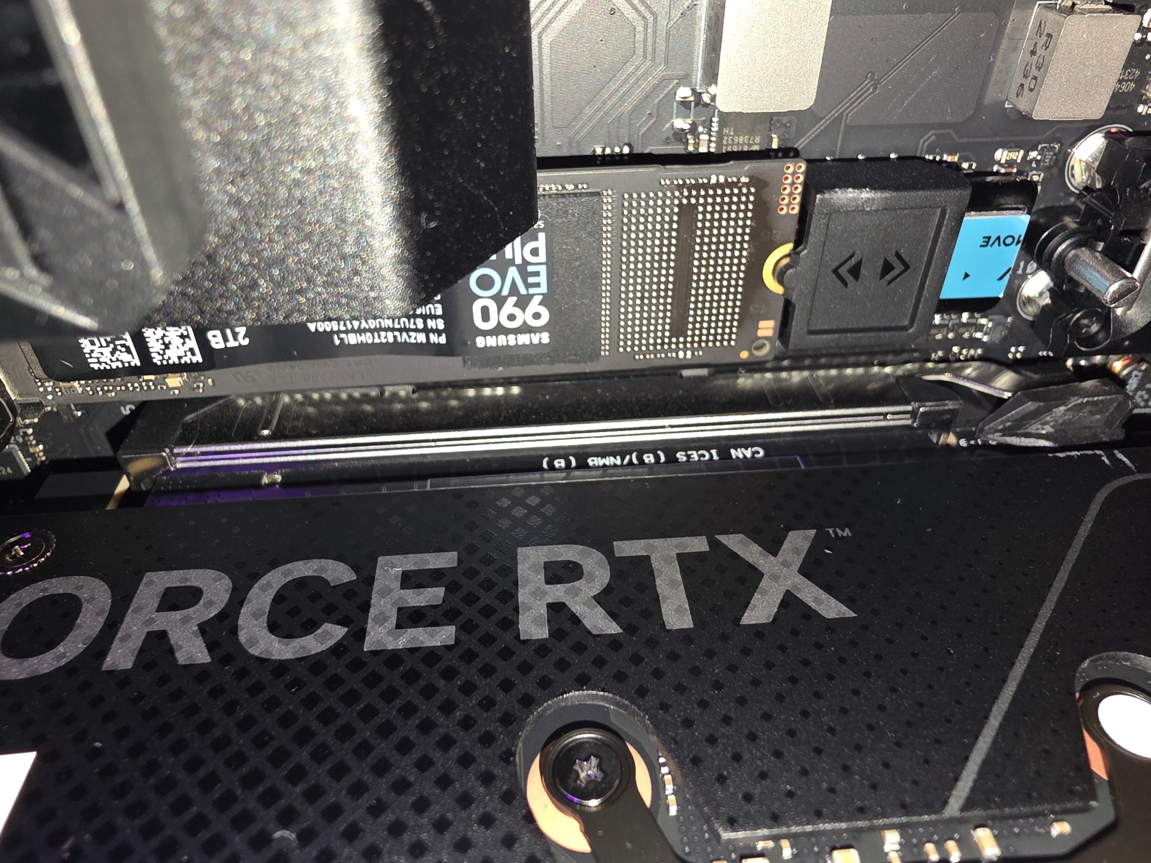

Kann man nichts erkennen ob sie irgendwo zu hoch ist und daher keinen Kontakt hat
Neu aus und einbauen.. Kontakte kontrollieren.. mehr kann man da kaum machen.

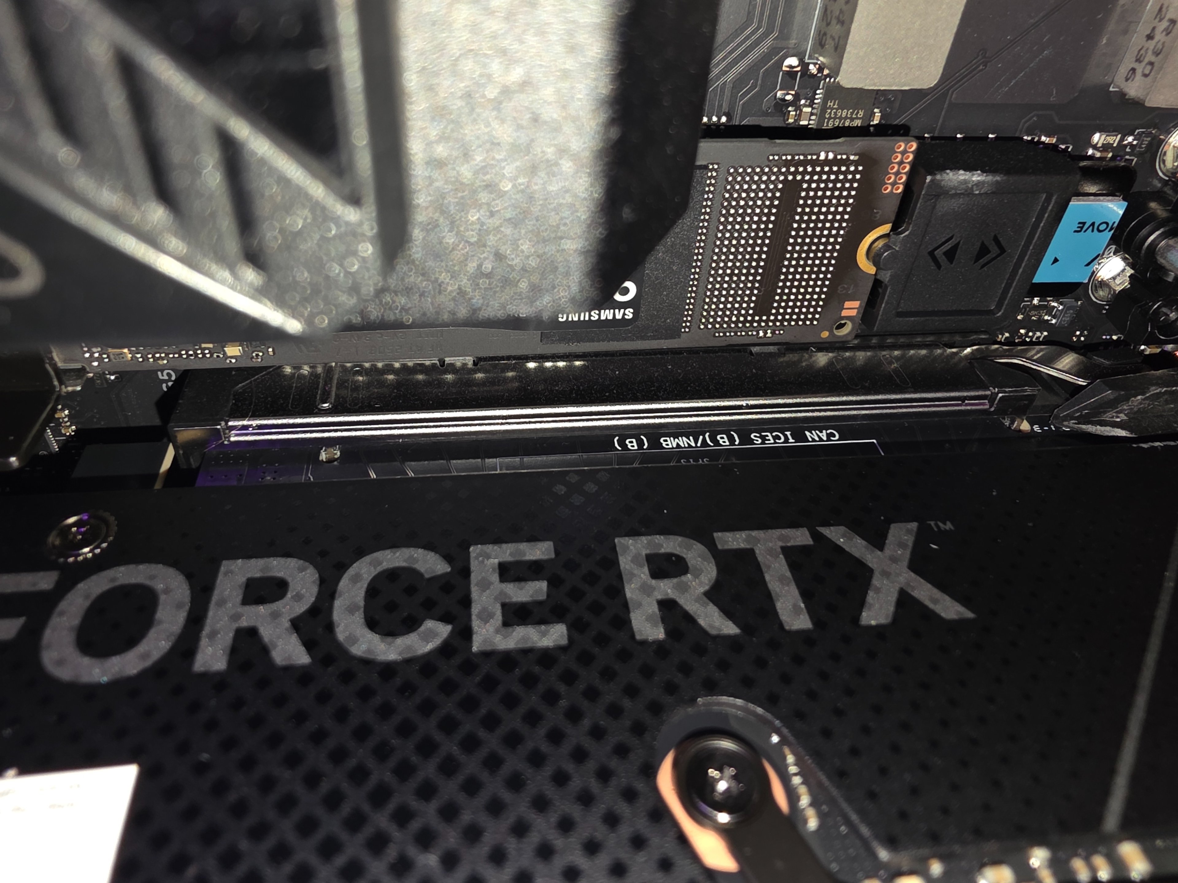

Besser kriege ich es im eingebauten Zustand nicht geschossen..
Motorrad schrieb:
Auf deinem zweiten Bils sieht es so aus, als ob die Goldkontakte noch 3 bis 4 Millimeter tiefer im Slot sitzen könnten.
Ich weiß aber ehrlich gesagt nicht, was hier normal ist, ob z.B. die Kontakte ganz im Slot verschwinden sollten.
Also weiter runter geht sie nicht, sie liegt ganz vorne schon bei den Sata Eingängen auf.... habe leider keine kleinere Grafikkarte zum gegentesten, wo die 2 Gehäuseschrauben reinkommen liegt sie aber auch schon ganz auf und dort ist auch kein Spiel mehr um sie dort weiter reinzudrücken
Grafikkarte raus dann den Slot einmal durchpusten, Kontakte der GPU angucken ob da was ist und wieder reinstecken. Behebt zu 99% das Problem.
Es ist auf dem Bild nicht gut zu erkennen aber steckt die Karte auch hinten so tief im Slot wie vorne bei der Slot- Blende?
Steht die Karte hinten frei in der Luft (also hat sie nach hinten ausreichend Freiraum) oder liegt sie dort eventuell auf einem Gehäuseblech auf?
Rastet die Karte hinten am Sicherungs- Clip des Slots ein?
