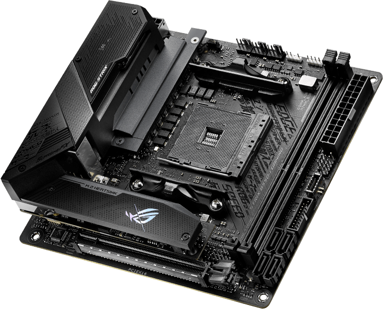

... Ich finde den POWER-SWITCH ANSCHLUSS NICHT AUF DEM ASUS STRIX AM4 ITX GAMING BOARD. Ich meinte es sollte bei F-PANEL sein unterhalb vom 24PIN-ANSCHLUSS. ABER ICH HABE ALLES VERSUCHT, ER STARTET EINFAHC NICHT!
...Ich habe alle möglichen Varianten ausprobiert am F-Panel unterhalb des 24-PIN Steckers, aber es macht keinen Wank. Habe noch ein altes Gigabyte B450 Board, dort funktioniert der Power-Switch sobald ich den externen Button drücke, aber beim neuen Asus ebe nicht.
Hat jemand Plan ???

Welches ASUS ROG ITX ?
Sonstige Hardware Angaben bitte auch mit der exakten ModellNr versehen -damit ist nicht die Seriennr gemeint!-

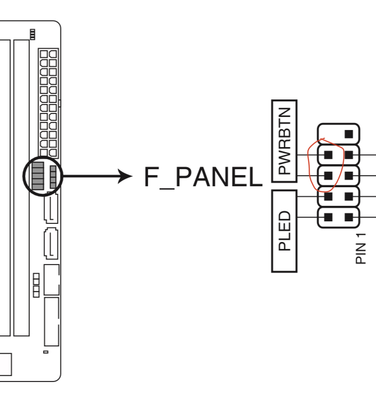

Die beiden rot eingekreisten Kontakte?
Hast du mal probiert, sie mit einem Schraubenzieher zu überbrücken, anstatt mit dem Power-Button?
Ja, habe ich schon alles probiert. Es macht, keinen Wank, ausser die Audio-Büchsen blinken ROT,GRÜN,BLAU!!!
Als ich das Mainboard verbaut habe, war mir so als ob sie nicht blinken würden, aber ich kann mich auch irren.
Mit dem Schraubenzieher funktioniert es leider auch nicht.
Habe sowieso ein Neues Board bestellt, diesmal ein Gigabyte. Werde Morgen nochmals schauen und werde hier einfach weiterschreiben, falls die Probleme trotzdem erhalten sein sollten.
