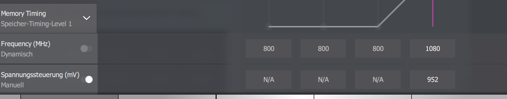

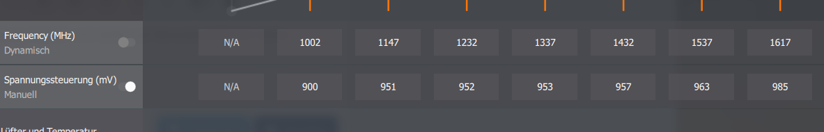

Hallo, geh mal in den Treiber unter Spiele/ Globale Grafik /Wattman Global und stellst auf Benutzerdefiniert deine Spannungen und Frequenzen um:
Bei P7 mal 20Mhz weniger und den HBM auf 1040 statt 1080 zum Test, wenn läuft kannst du ja wieder hochprobieren und eigentlich noch Chill verwenden damit die Vega auch mal etwas runterkommt.

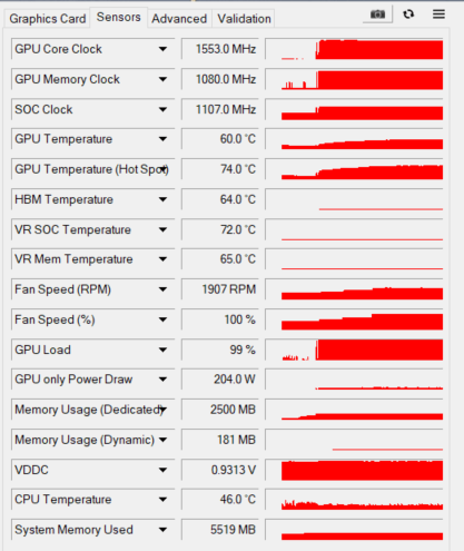

So als Info, ich war am Ende, also nach dem Ghetto Mod, immer noch nicht ganz zufrieden da ich beobachtete das mit offenem Gehäusedeckel die Gesamt-Temperaturen nochmals deutlich runter gingen und hab dann am Ende nach oben hin mittig einen der drei Deckel des Fractal Define R6 entfernt und dort einen hinausführenden Lüfter angebracht, voila, das waren echt gut nochmals 15 Grad weniger am Hotspot, also so als wäre die Seitentür auf.
Anbei, mal einen Mitschnitt aus 3Dmark:
die 1907RPM der beiden Noctuas hören sich bei weitem nicht so laut an wie die originalen Lüfter, im Game hab ich sie eingestellt auf Pendeln zw. 1500 und 1700 U/min, da ist es dann nochmals leiser bei gleichbleibenden oder besseren Temps, aber ich verwende auch Chill um die Karte etwas zu enlasten

Also du gehst ganz einfach auf den Desktop, rechte Moustaste und dann Radeon einstellungen, dann gehst mal links oben unter Spiele/ Globale Grafik /Wattman Global. Schon biste da wo du alles einstellen kannst. Dann den Schieberegler auf Benutzerdefiniert und gibst dann die o.g. Daten ein. Dann übernehmen klicken und abspeichern, fertig. Dann testen und z.B. mit HWinfo oder GPUZ die Temps beobachten währed du im Game bist oder bei Benchmaks. Die Temps werden dann schon besser sein und die Leistung auch.
