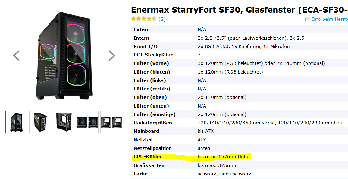

Hallo mein Freund
Ich habe ein enermax stayfort sf30, wo kann ich dazu angeben finden ob es passt, hab leider nix gefunden.
Muss das Mainboard groß genug sein,damit ram Channel passen werden.
Danke im Voraus :D
Nichts gefunden?! Ich sage mal nicht bemüht. Sorry, aber das ist echt keine Kunst. Herstellerseite, Google oder mein Tip: geizhals.de
und da finde ich das hier (und damit hast du deine Angabe) :)
781302
Danke für dein tip schade das der Lüfter zu groß ist was kannst mir mir empfehlen Preisklasse 40-55€
781308
