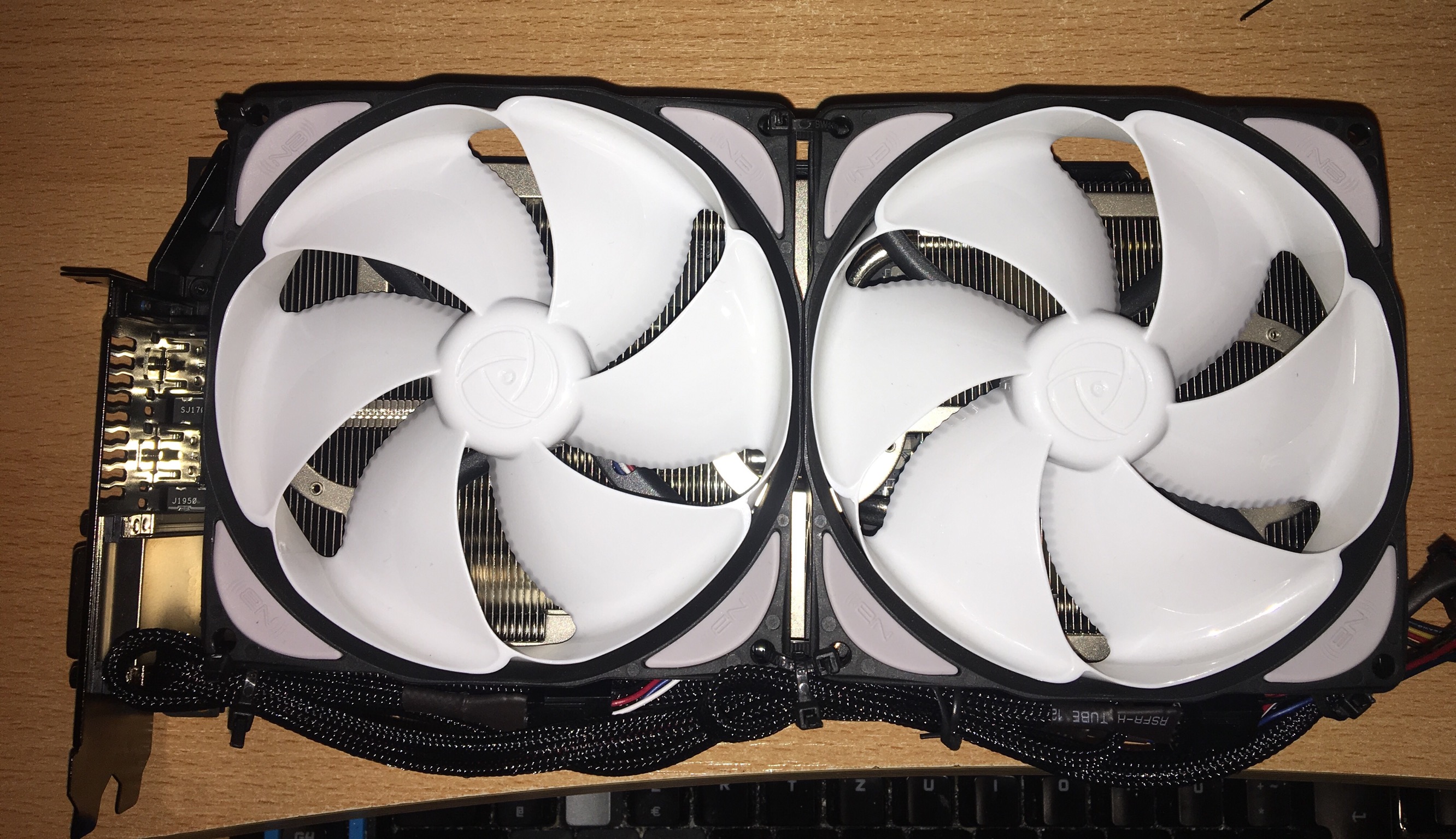

Wie dem auch sei seid heute den ghetto Mod drauf.
Unterschied wie Tag und Nacht, als Zeitaufwand würde ich mal sagen maximal 45 Minuten wenn man vorsichtig ist.
Habe da 2 x 120 er eloops raufgeschnellt und diese Ruhe. Herrlich.
Dazu chiptemp 10 - 12 Grad runter HBM 10 - 14 je nachdem.
Wird per wattman gesteuert hab da noch nen Adapter gefunden.

Jetzt weißt du warum ich davon auch so begeistert bin, ich gebe dir recht mit der Meinung das Asus die Karte so selber hätte entwickeln müssen, der Strix Lüfter ist einfach nicht Leistungsfähig genug, zumindest die Variente mit drei Lüftern. Ich hatte dann noch zusätzlich meine Gehäuseflutung verbessert, dann ging nochmal was. Ich habe jetzt Temperaturen und Lautstärke die ein gutes Stück unter meiner alten Zotac GTX 980 TI liegen.

Jetzt werd ich da noch in naher Zukunft das Wärmeleitpad ändern. Werde mir das Minus Pad 8 in der 3mm Variante besorgen und etwas zähflüssigere WLP. Und das wären dann schon wieder fast 30 Euro die für die Karte drauf gehen.
Meine beiden Wing Boost 2 als 140er die vorne sind, sind jetzt definitiv zu laut. Die muss ich auch austauschen. Das wird die nächste Baustelle 🚧 fragt sich nur ob es Lüfter gibt die einen hohen Druck erzeugen und dabei leise sind

Das Thermal Grizzly Pad 120x20x3 verteilt die Temps sehr gut, da hast du zwischen Vddc, Hbm, GPU nicht mehr so große Unterschiede und im gesamten so ca. 5Grad weniger wobei die Spannungswandler am meisten davon Profitieren ca.9Grad, wahrscheinlich hat die neu aufgetragene Paste dazu beigetragen, zumindest am HBM.
