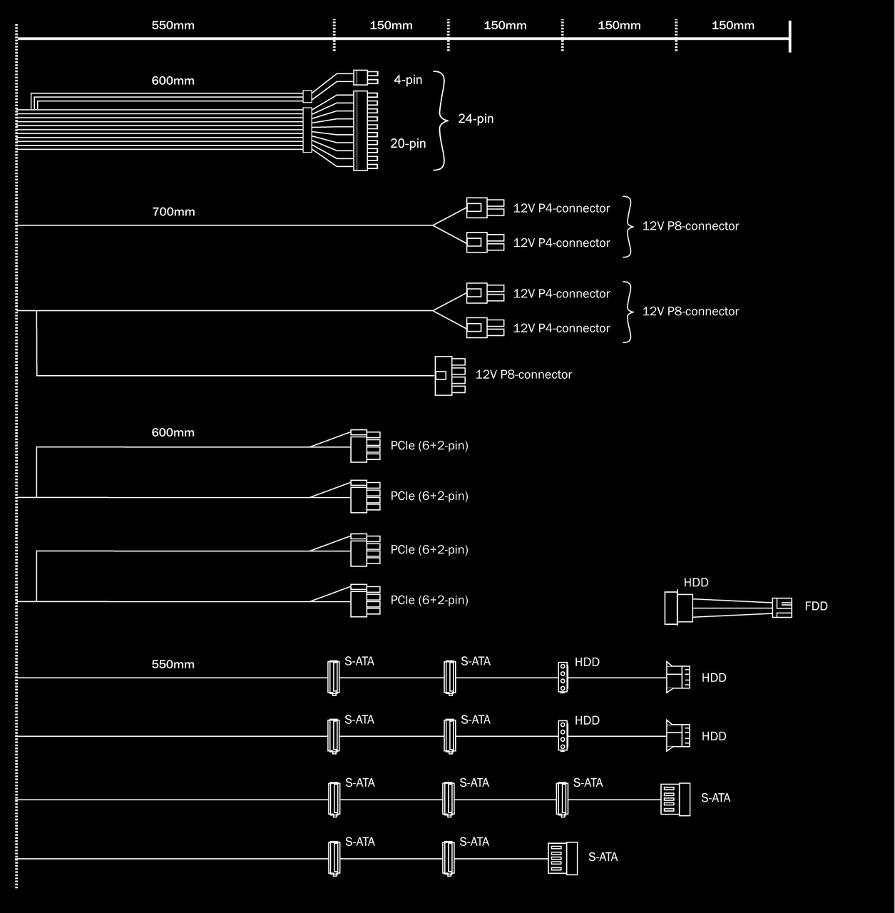

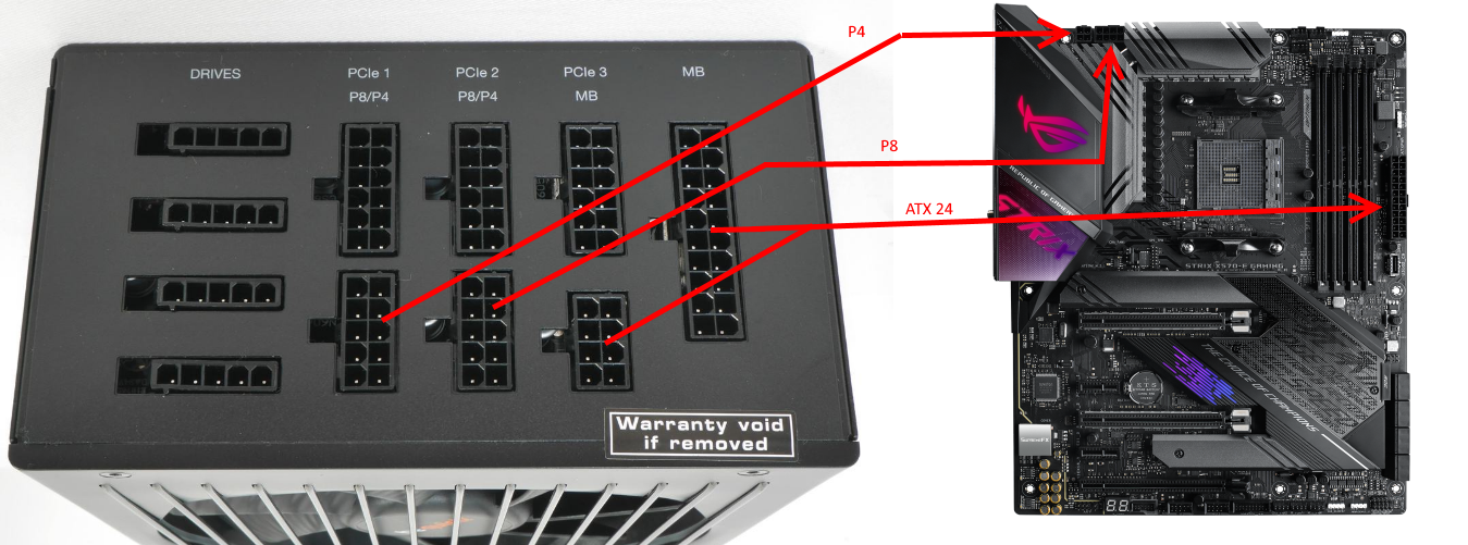

Mein Board (ASUS Strix x570 E) hat zusätzlich zu dem P8 auch noch einen P4 Anschluss.
Ich habe es so angeschlossen:
Der 24 Pin Stecker hat an einem Ende noch zusätzlich einen 8 Pin Stecker, diesen habe ich unter "MB" gesteckt.
Ist korrekt oder?
Sorry aber möchte keine Bauteile des Boards kaputtmachen durch einen falschen Anschluss, daher besser einmal zu viel nachfragen^^
Hauro schrieb:
Die Stecker sollten nur in den dafür vorgesehenen Anschluss passen.
Es gibt ja verschiedene Leistungsstufen und Modelle
Das beantwortet zwar nicht direkt meine Fragen, aber ich denke anders hätte ich es gar nicht machen können.
Wie gesagt hatte ich noch nie ein Board mit p8 + p4 Anschluss und der 24 Pin Stecker des Boards hat 2 "Connector" am NT Ende, auch das fand ich merkwürdig....
Ja okay, mir ging es darum nichts falsch anzuschließen.
Danke
