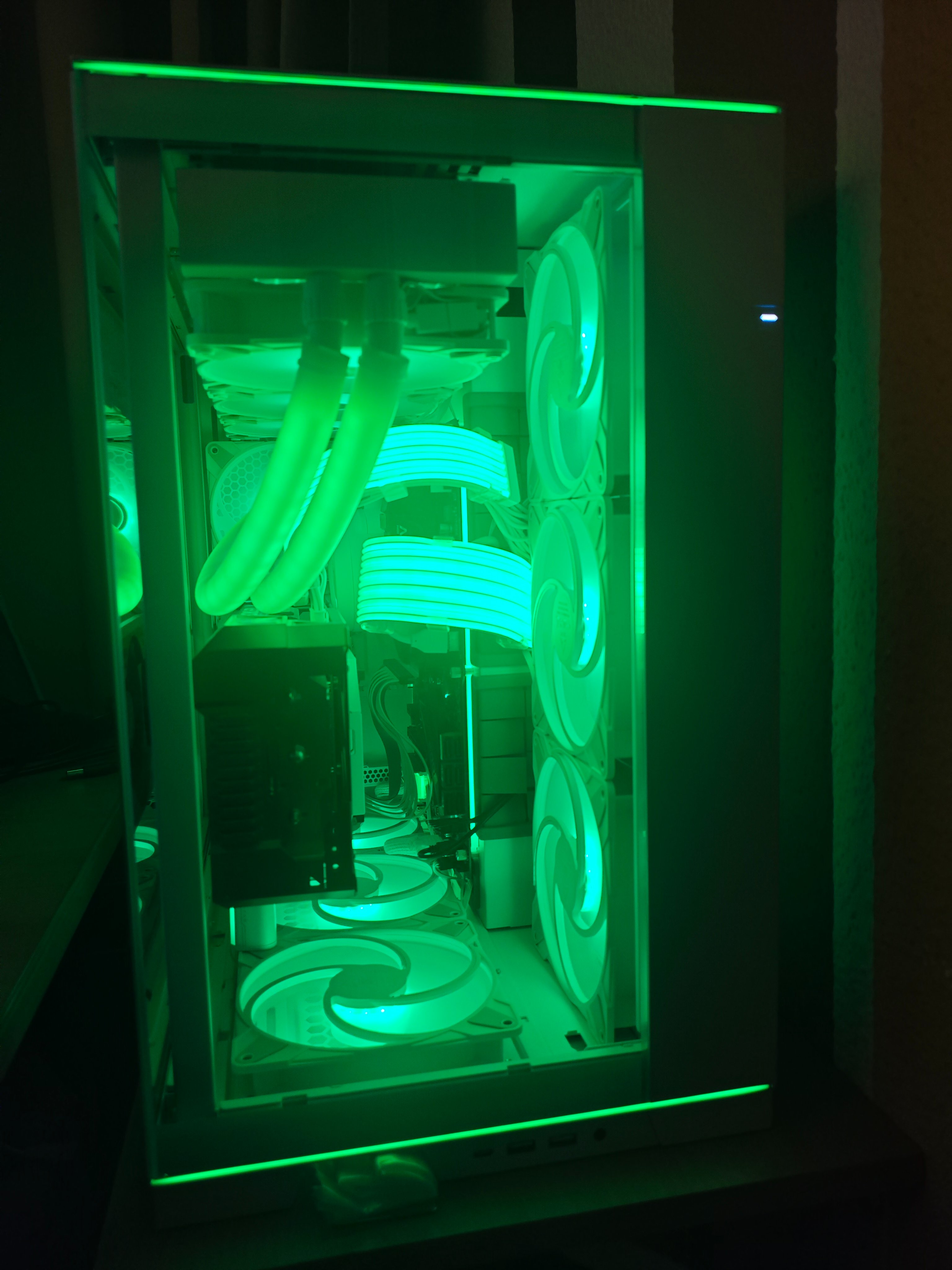

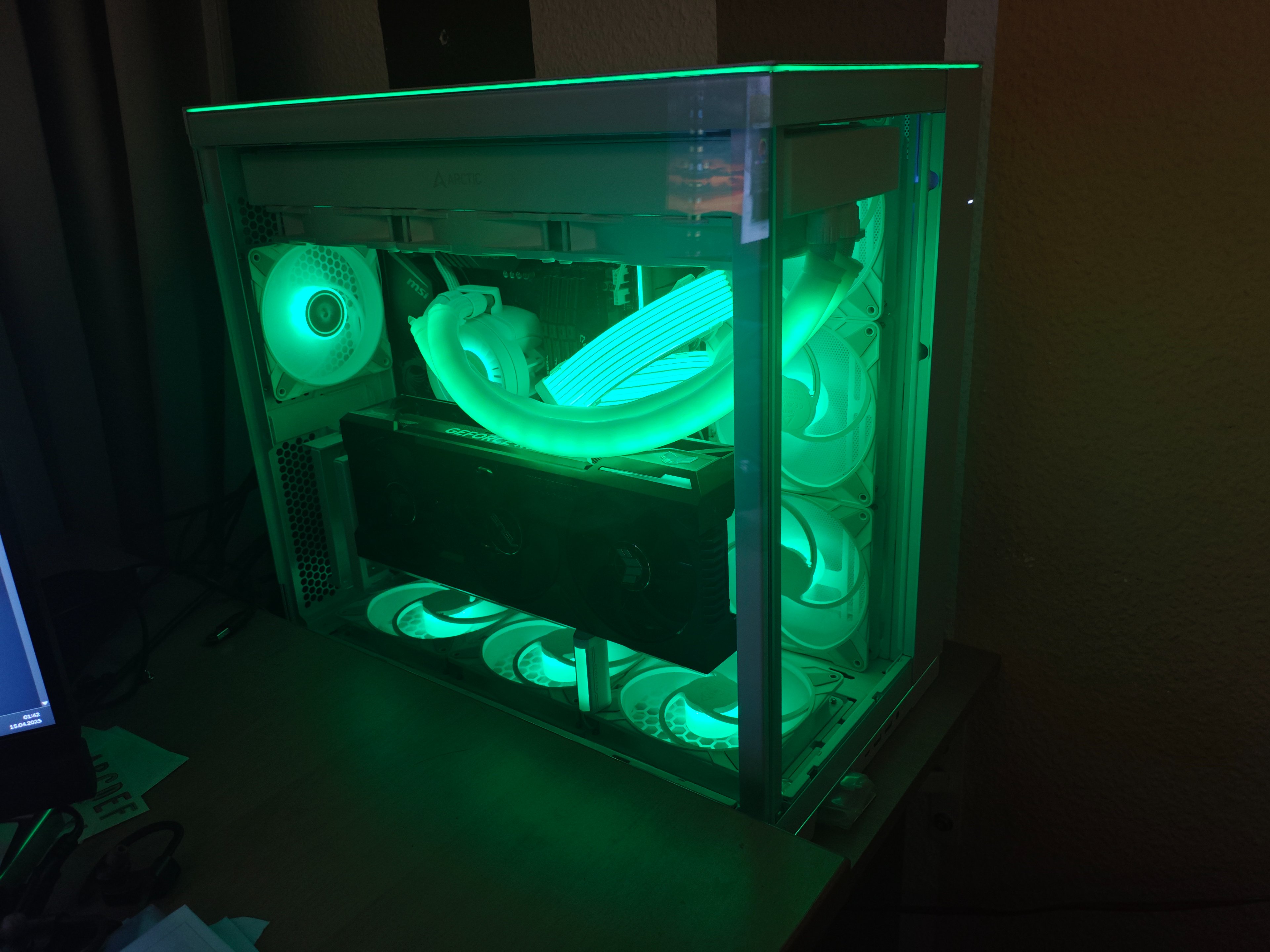

nachdem ich meine 3080ti in der Bucht verscherbelt hab, habe ich wie gewohnt die 2 Jahre alte Karte von meinem Kumpel ubernommen in Form einer Asus Tuf-Gaming 4080 ohne super.
Erstmal vorweg mein Kumpel übertaktet seine Karten nicht und hält sie sauber, ich bin auch sehr zufrieden mit der Karte allerdings geht der Hotspot teilweise über 100° in anspruchsvollen Games oder im 3D Mark auf 103° und im Furmark auf 107° danach drosselt die Karte und das obwohl ich die Karte auch leicht undervoltet habe, das sie in der spitze nur noch ca. 280 statt 320 Watt zieht.
Das ganze kann jetzt daran liegen das die Karte nicht ganz sauber produziert ist, gab's wohl schon häufiger bei dem Model oder der Ausrichtung meiner Karte im Gehäuse, ich habe meine Karte Vertikal verbaut und die Karte hat noch ca. 4cm Platz bis zur Scheibe.
Jetzt bin ich am überlegen ob ich die Karte umbaue und eine Alphacool AIO draufpacke. Ich hab bisher noch keine Grafikkarte umgebaut aber fachlich sehe ich da keine Probleme, die Frage ist mehr ob es langfristig Sinn macht. Ich werde die Karte sicherlich wieder verkaufen wenn die nächste Serie erscheint und dann die 5080 von meinem Kumpel ubernehmen. Wie sieht es mit der Haltbarkeit so einer Alphacool aus, meint ihr das ist eher ein Mehrwert zum verkaufen oder eher abschreckend für viele Käufer?
Gibt es Herausforderungen wenn ich die Karte dann weiterhin vertikal betreibe, ich würde den Radiator in die Innenseite meines Gehäuses packen, sofern das mit den Abmessungen alles passt. Im idealfall würde ich auch die Lüfter durch meine Artic tauschen damit ich weiterhin ein einheitliches Build habe. Bzw bräuchte ich 3 neue aber das würde ich mir dann auch noch ans Bein binden.

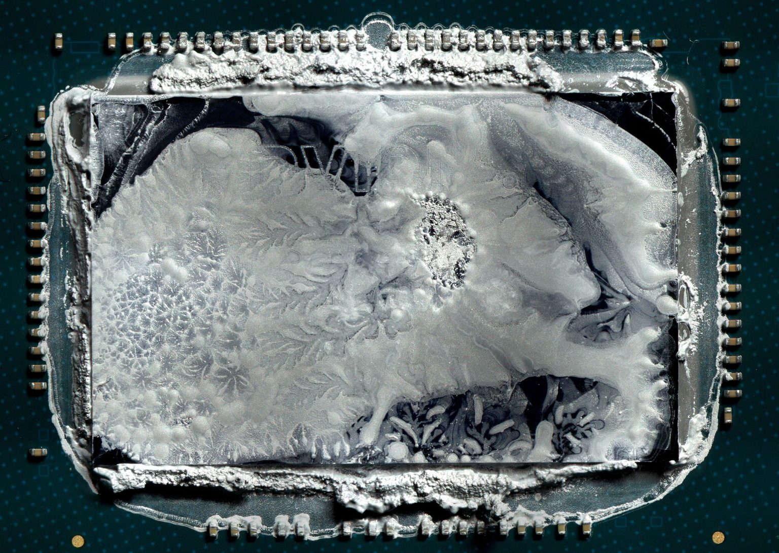

Guck dir diesen Artikel an, dann weißt du, warum die Karte heiß wird...
Spoiler alert:
Tu dir Duronaut oder ein PTM-Pad drauf, dann haste Ruhe. Ggf. neue Pads oder Putty dazu.

Schau mal bei IgorsLab vorbei was der alles zu recht äußert über die TifTafTuf-Karten. Einfach Wärmeleitpaste und ggf. Wärmeleitpads tauschen und gut ist.
Auch das Abstürzen des Grafikkartenkühlblocks kann nachhaltig hilfreich sein.
Du meinst sicherlich diesen Artikel hier..https://www.igorslab.de/asus-geforc...spot-ab-werk-durch-schlechte-waermeleitpaste/

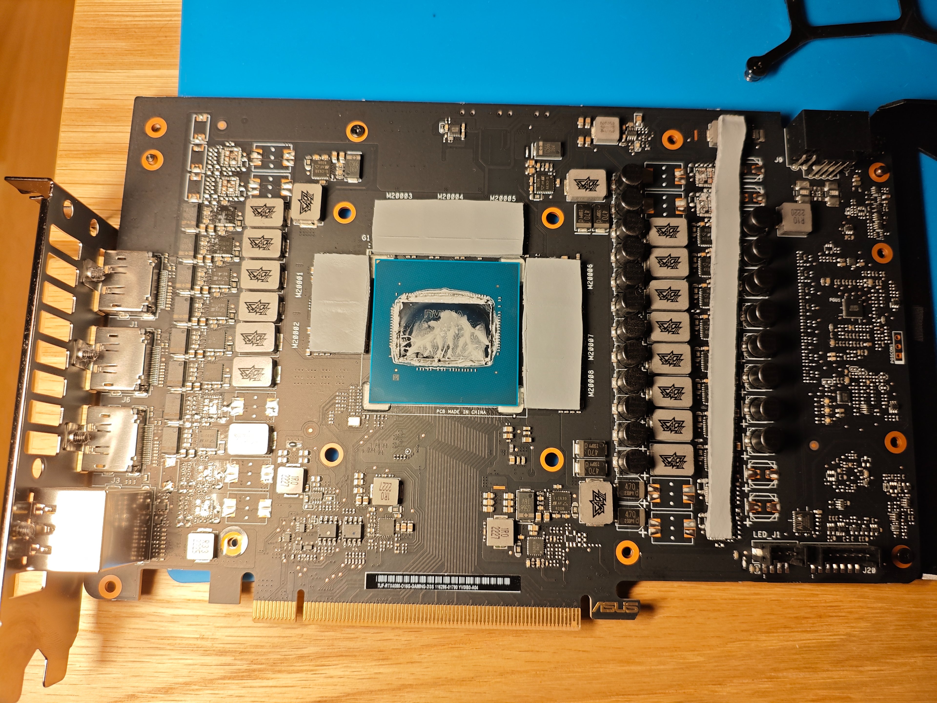

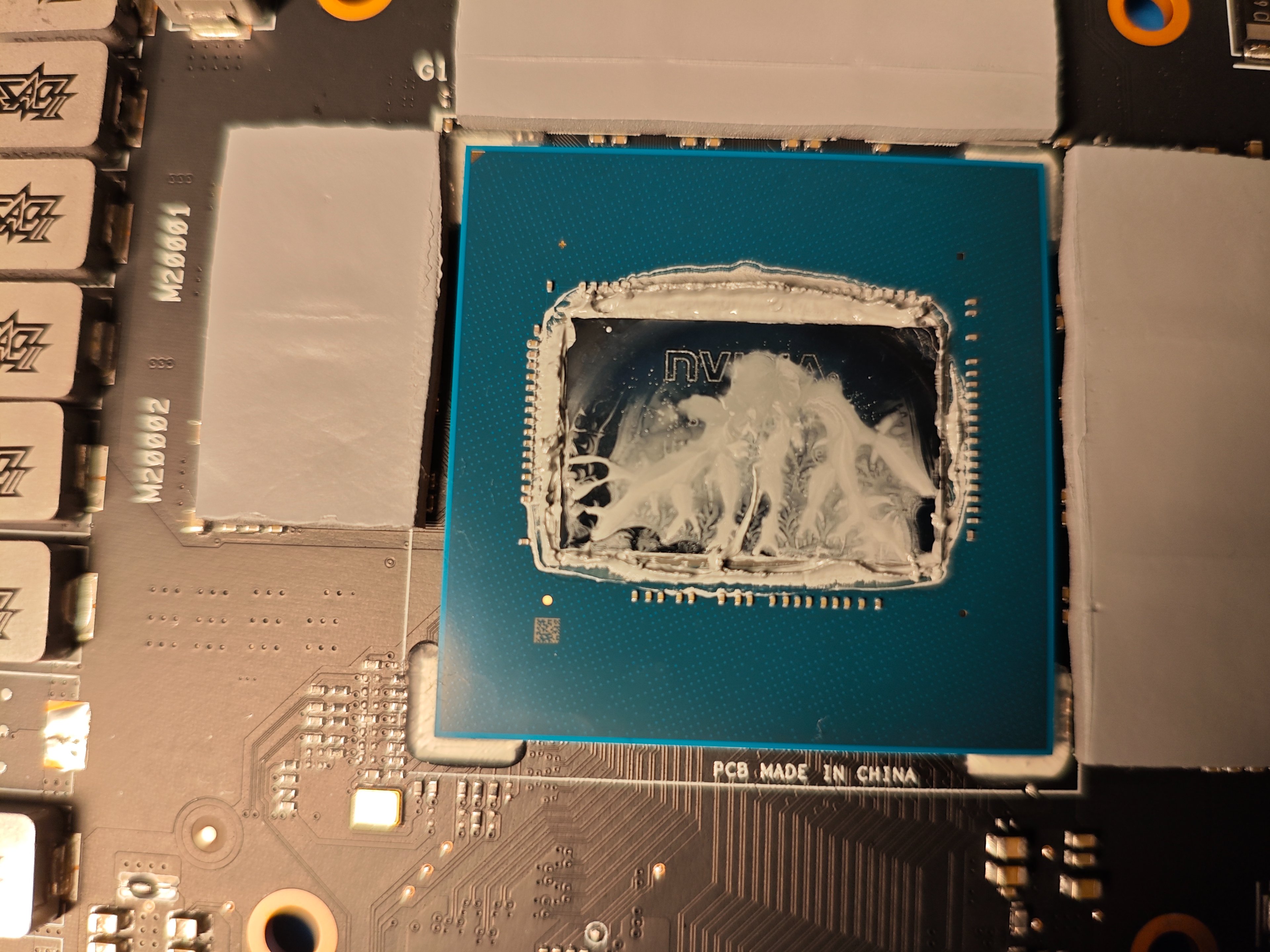

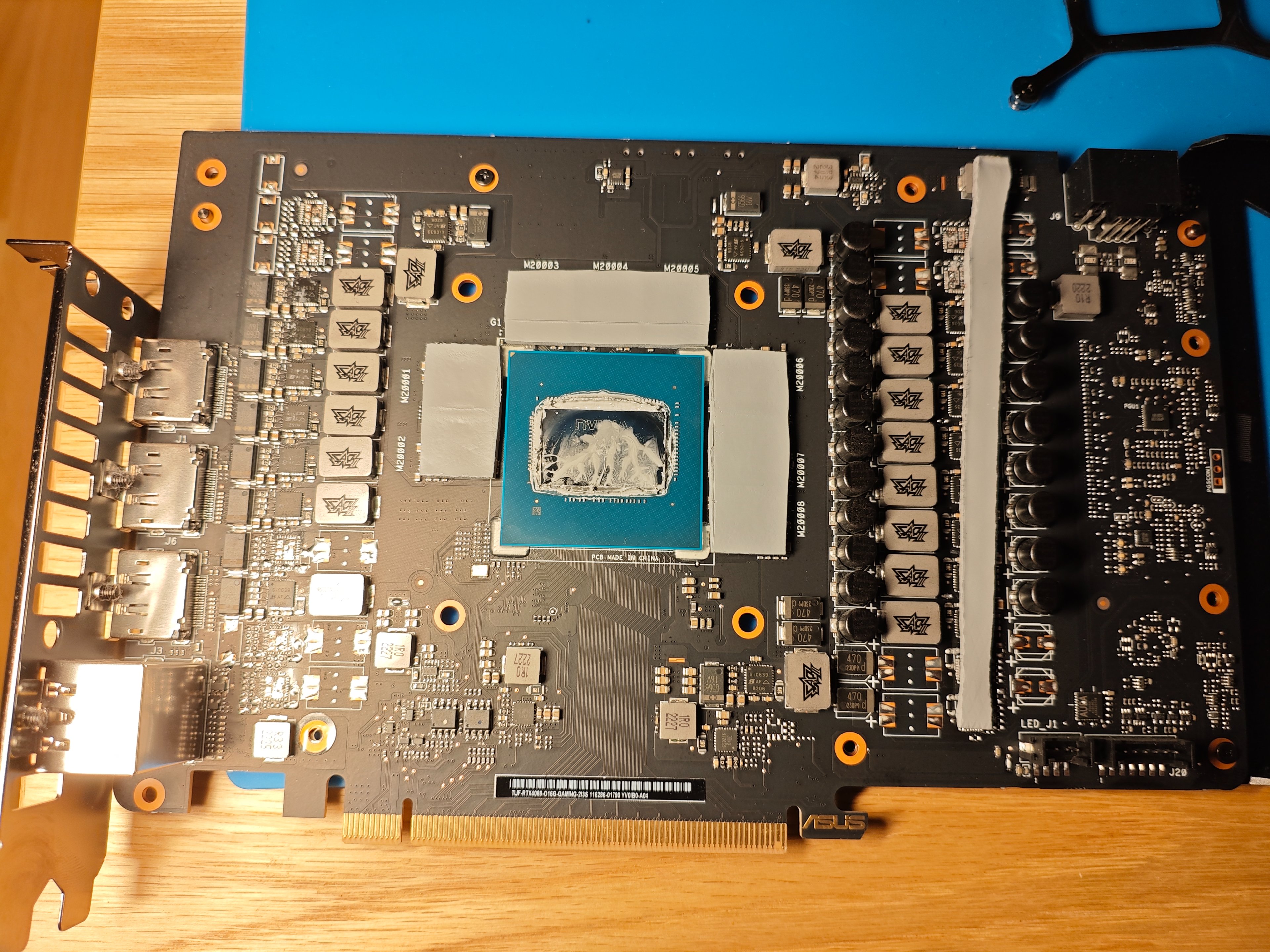

Abend in die Runde, ich bin zu später Stunde jetzt doch noch auf die glorreiche Idee gekommen meine Karten auseinander zu bauen und werde dazu auch gleich mal Bilder einreichen. Ich denke es ist das beste was ich machen konnte wenn ich mir so die GPU anschaue. Natürlich habe ich auch gleich noch eine Frage zum PTM, ich muss das etwas kleiner zu schneiden als die GPU weil es sich auch ein wenig verteilt oder soll ich es nahezu passgenau schneiden. Ich hatte das PTM schon ins Eisfach gelegt, weil ich es aber nicht zu lange drin lassen wollte, habe ich es danach in den Kühlschrank gepackt und dort liegt es noch und sollte hoffentlich ein gute Konsistenz zu schneiden haben.
Falls du ein Phasesheet hast dann steht das sogar in der Anleitung: 2-3 mm größer als die Kontaktfläche: klick
