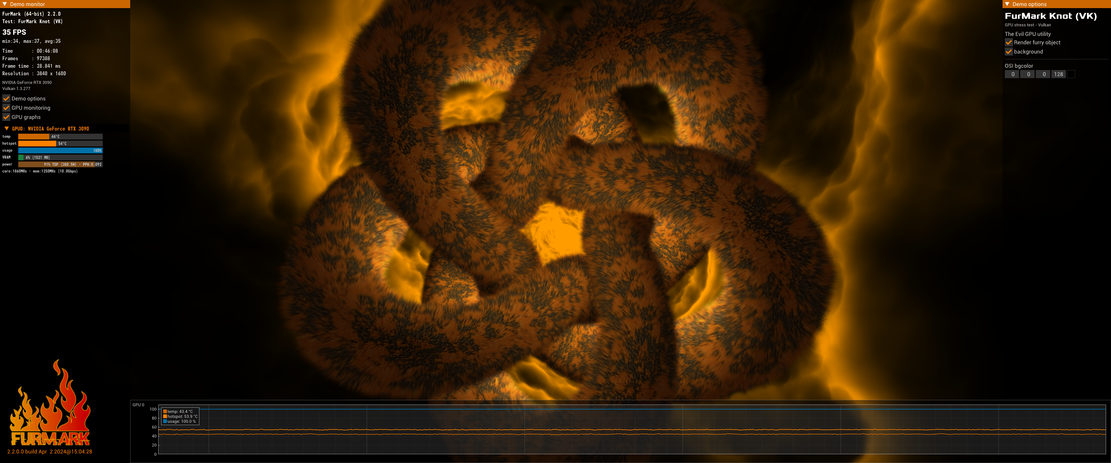

qiller schrieb:
Edge- und Hotspottemperatur wie eh und je 10-11K auseinander.
Nur falls man mir nicht glaubt, hab mal den neuen Furmark ~46min lang laufen lassen. Wassertemperatur war 36°C.
