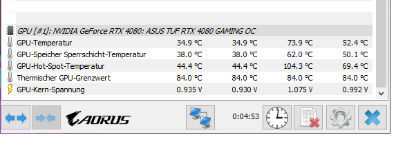

Die Graka wurde Anfang letzten Jahres von mir gekauft, dort lief sie im Hotspot schon immer etwas höher als in den im Netz zu findenden Tests 60Grad zu 80 Hotspot hat mich auch 0 gestört doch jetzt dreht sie doch ziemlich auf was Wärme angeht.

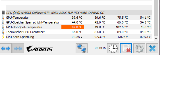

73Grad zu 104,3 Hotspot beim Benchmark.
Ingame wie World of Warcraft sind die Hotspot Temps teils bei 92 Grad und COD auch wieder 100 Grad.

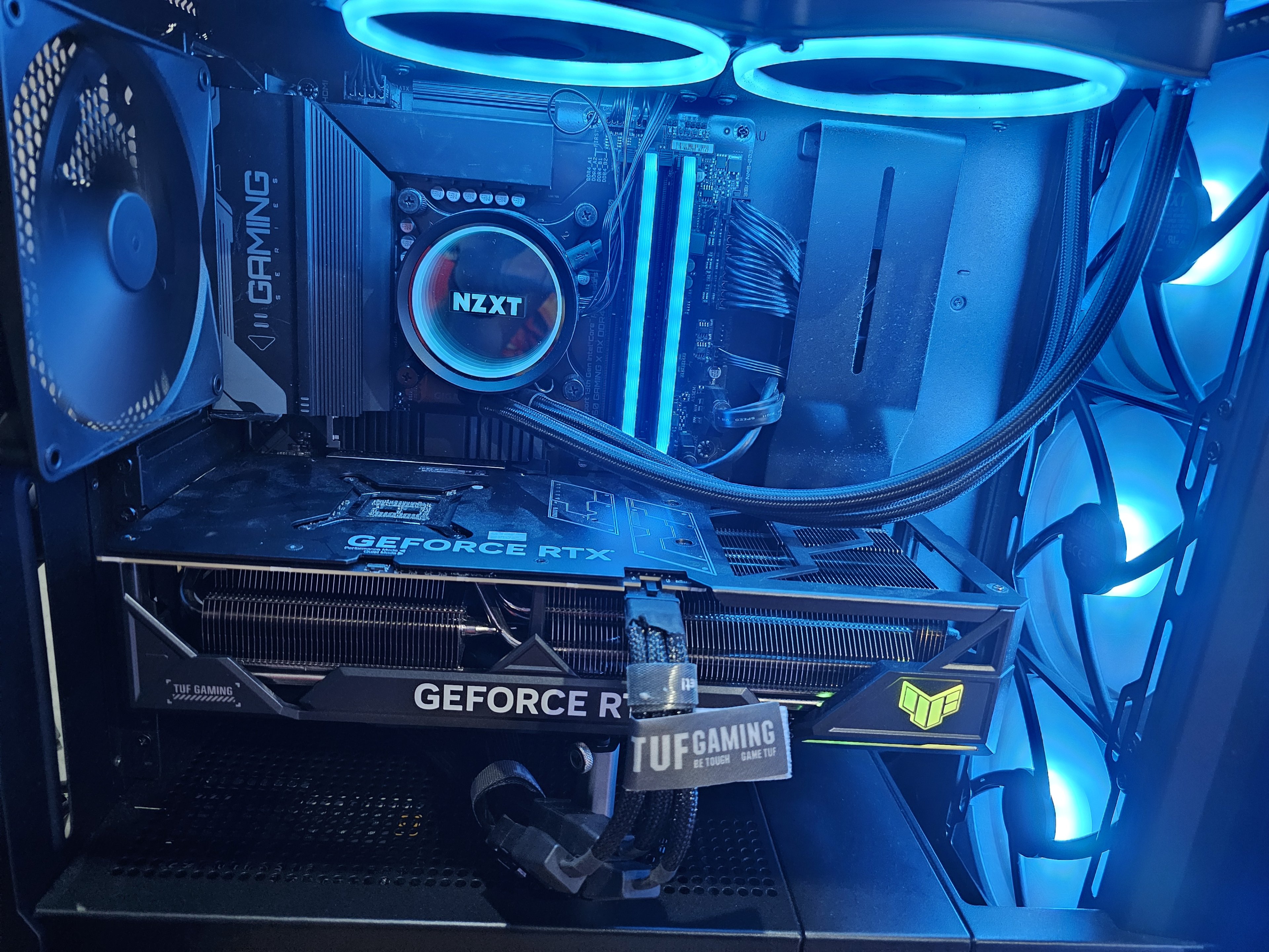

Kann ich gerne nachreichen.
Verbaut sind 6 140mm Lüfter von NZXT
Vorne 3 die die Luft ins Gehäuse ziehen
Hinten und Oben die Rausfördern.
Um die Airflow des Gehäuses zu testen wurde Front und Seitenteil demontiert was 2 Grad unterschied erbrachte.

Der GPU Halter steht wieder weiter am äußeren Rand somit bitte nicht beachten
Bild ist vom entstauben entstanden ^^ wollte nur einen freund zeigen wie schnell der Rechner zu staubt wenn kein Mesh dran ist.
Ist unten am Boden das Netzteil oder. Wie ist das Netzteil eingebaut? Lüfter unten oder oben? Steht der Lüfter nach oben, nimmt der der Grafikkarte Luft weg. Hinten würde ich Slotblenden nehmen die offen sind keine Geschlossenen. Und wer jetzt lacht, da staut sich auch Abwärme und das nicht wenig.
Wie schnell drehen die Lüfter vorne und hinten? Zur WLP ich bin von Noctua auf Thermal Grizzly Kyronaut WLP umgestiegen. Pads würdeich sein lassen. Wichtig wenn du das machst langsam arbeiten, und darauf achten, dass du keine Pads zerstörst. Kann schneller gehen als man denkt.
Also 30K Different zwischen GPU- und Hotspottemperatur ist definitiv ein Kontaktproblem. Denke auch, dass die WLP erneuert werden muss.
Bei 30 Grad Unterschied von Normal zu Hotspot würde ich aber auch von einem Problem ausgehen.
Alleine betrachtet sind die 105 Grad als Grenzwert normal aber nicht im Verhältnis zur Normaltemperatur

Post 17/18... Ja denke ich auch da habt ihr recht. Dennoch würde ich die Slotblenden im Auge behalten. Ja das ist nicht die Lösung, aber es staut sich dort und das ned wenig.
