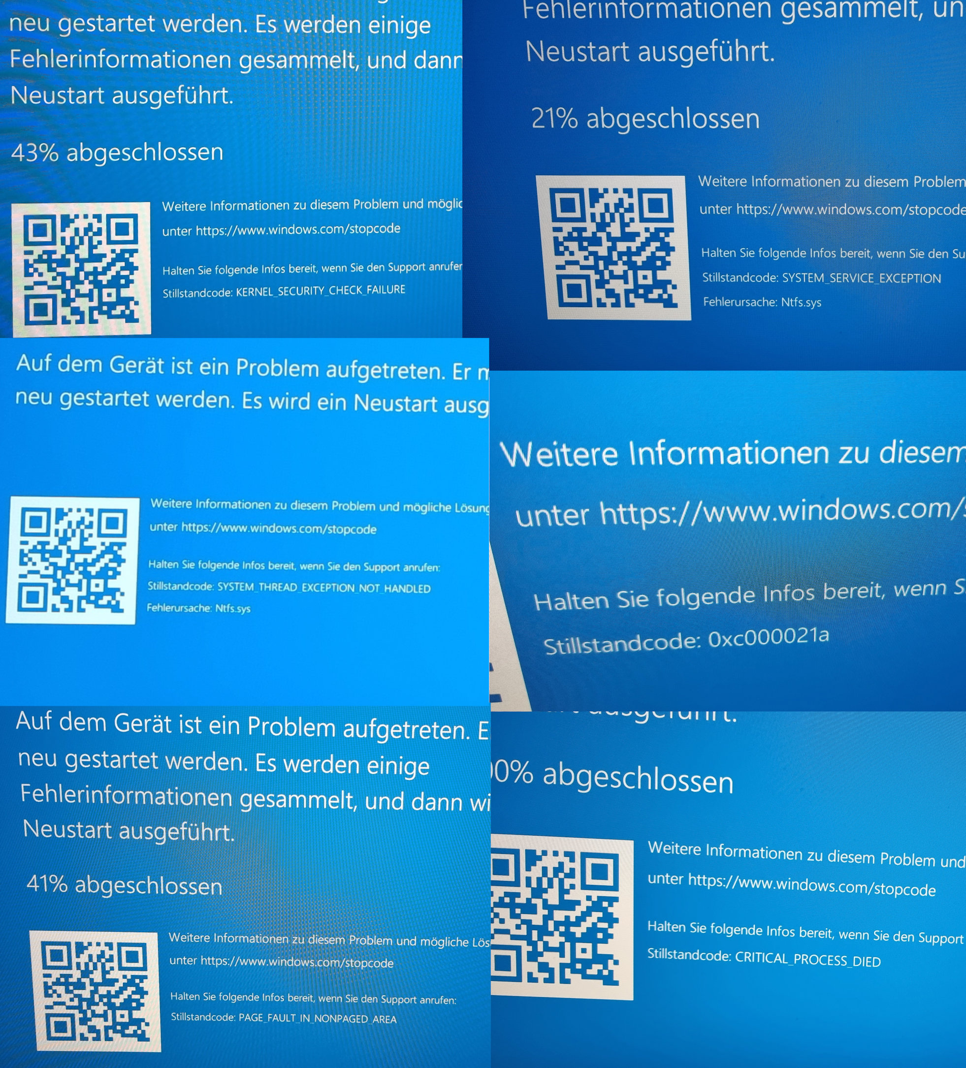

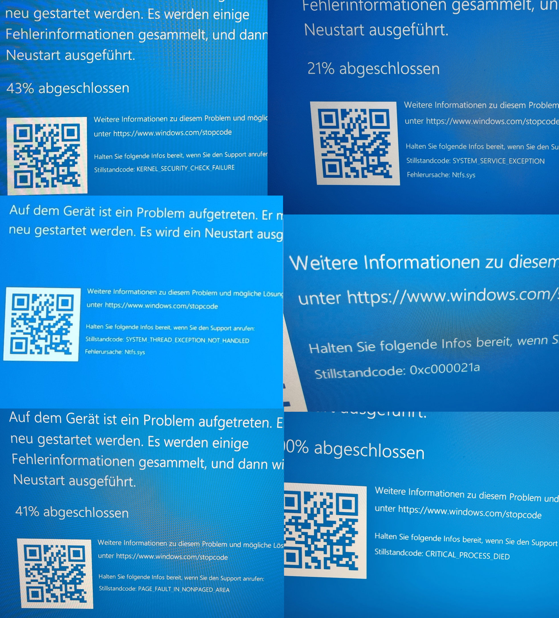

Ich habe hier ein ASUS TUF Gaming B550M-Plus vor mir, aus dem ich nicht ganz schlau werde. Wenn immer ich alle 4 RAM Bänke belege, gibt’s eine Blue Screen Orgie – siehe Anhang. Bluescreens im Minutentakt (beim Hochfahren, kurz nach dem Desktop, gelegentlich läuft er mal 10min stabil > Crash)

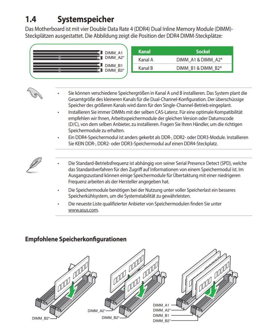

Die Logik sagt mir, dass das Board ein Problem haben muss. Entweder ein Problem im Dual Channel Mode oder zumindest die Bänke A1+B1. Wenn ich Testweise nur die Bänke A1+B1 bestücke fährt er nicht hoch – sollte er aber oder?
Nö. B2 muss laut Handbuch bestückt sein.

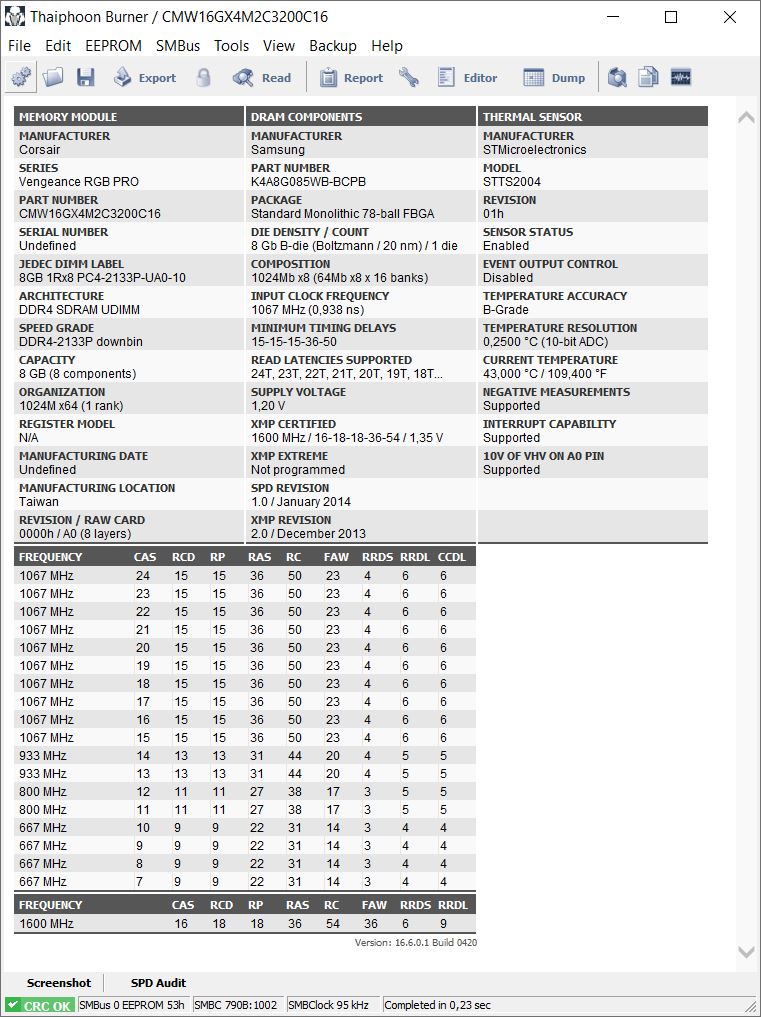

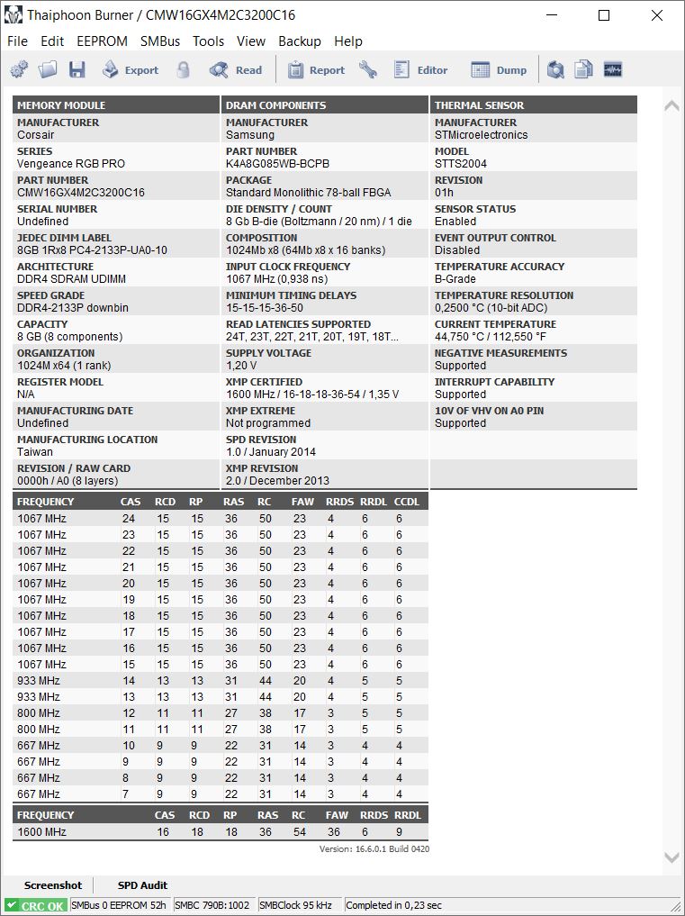

Überprüf mal mit dem Tool "Taiphoon Burner", welche Chips und welche Revision da auf den Modulen sind.
Die Modellbezeichnung allein sagt nicht viel aus. Da kann es dennoch Unterschiede geben! ;)

Bluescreens gabs aber sogar im Abgesicherten Modus und reboots selbst im Windows Memory Diagnostic Tool. Daher sind Software/Treiber Probleme eher gänzlich auszuschließen...

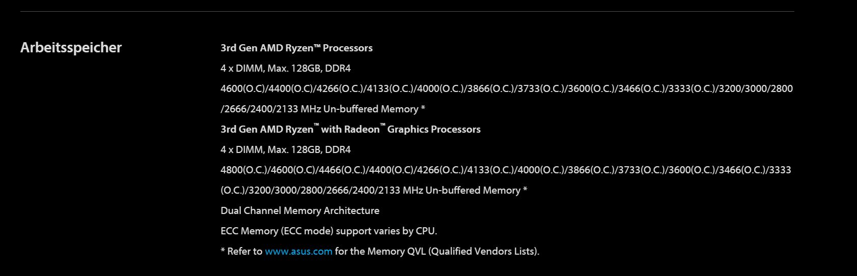

Aber: die TUF Bords sind jetzt nicht die absoluten Billigsteile, werden als „Langlebig, Stabil, Zuverlässig“ mit verbesserter Stromversorgung und Militärqualität beworben UND zusätzlich steht auf der Homepage „4x Dimm bis 4600 (OC)“.
Wenn das Board jetzt nicht mal 4x 2133 Mhz stabil schafft, bin ich doch wieder bei der Ausgangsfrage, und es wäre sinnvoller das Board gegen ein anderes zu tauschen? Ein Board bei dem nur 2 von 4 RAM Slots benutzbar sind ist für mich „Defekt“?
Eben, Corsair kauft halt das ein, was gerade günstig ist. Also können auf zwei 3200C16 Kits unterschiedliche ICs verbaut sein. Dass dann in Vollbestückung gemischt und die Probleme sind vorprogrammiert.

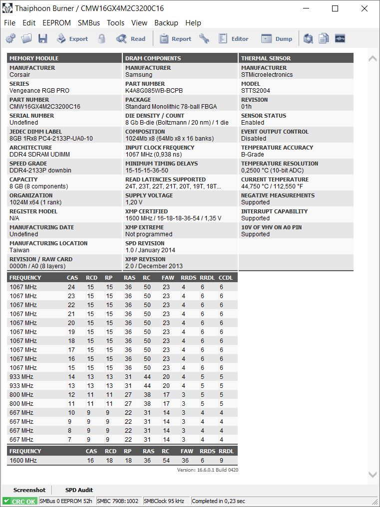

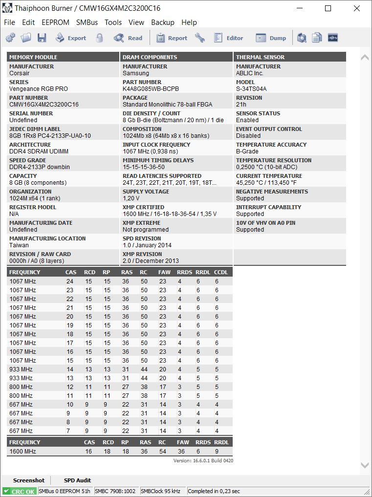

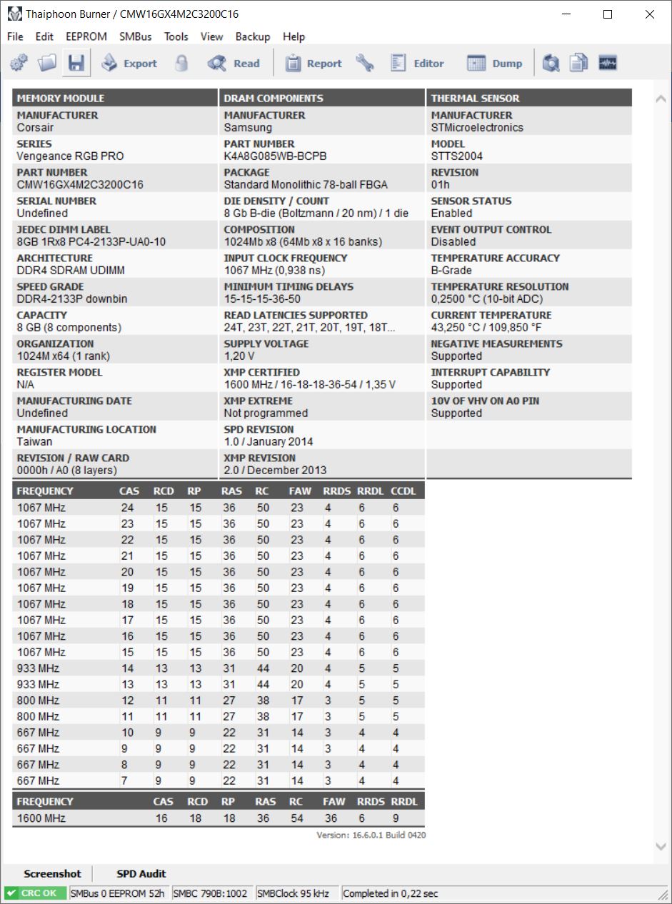

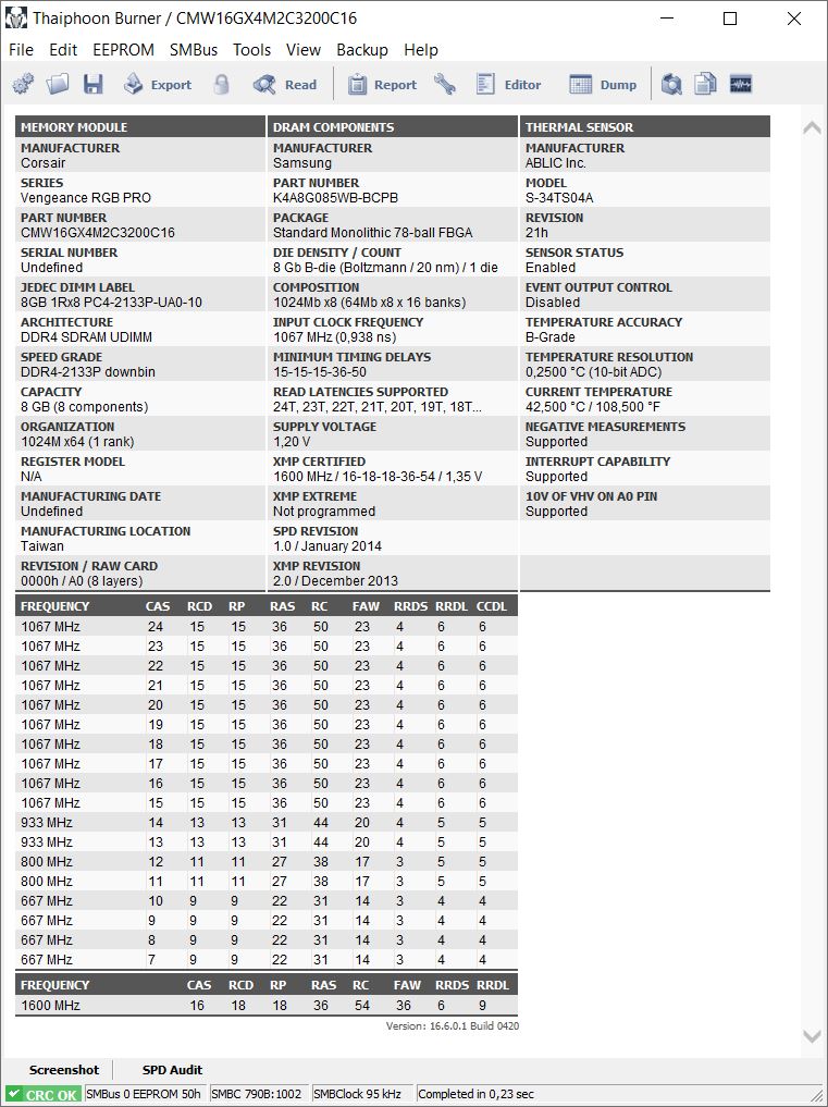

Hier die Daten aller 4 Riegel. 4x Samsung, jedoch 2x ABLIC und 2x STMicroelectronics als Hersteller des Thermosensors? Hilfreich?

der Sensor sollte jetzt keinen Unterschied ausmachen. Taiphoon gibt fälschlicherweise B-Die aus, bei dem Bin sehr unwahrscheinlich.
Noch besser wären fotos vom Aufkleber auf den RAM Sticks
