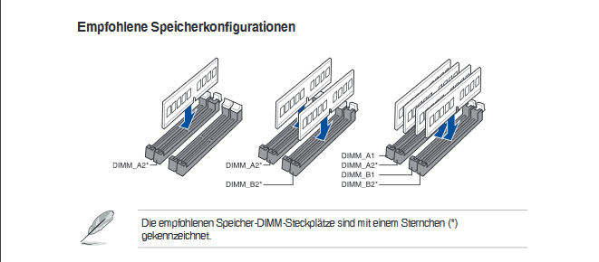

In welchen RAM-Slots stecken die beiden Module?
Unbedingt Slot A2 und B2 (2. und 4.) bestücken.

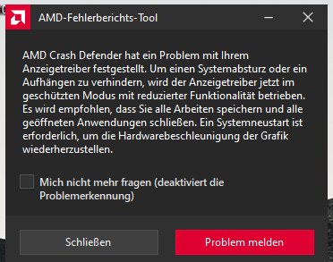

Neue Fehlermeldung, die ich bisher noch nicht hatte. Sie erschien, nachdem er aus dem Standby nicht wieder korrekt aufgewacht ist und der Bildschirm kein Signal angezeigt hat. Anschließend half nur noch der Knopf am Gehäuse zum Ausschalten und dann wieder Einschalten:
