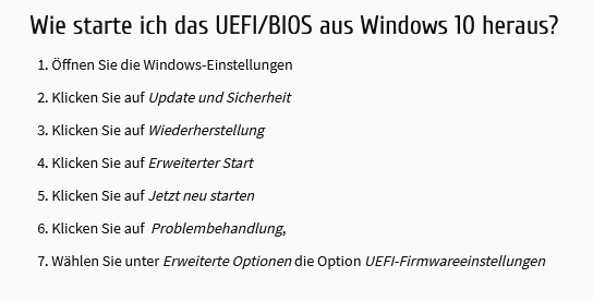

man kann auch in Windows einstellen, dass nach dem nächsten Neustart das UEFI/BIOS geöffnet werden soll...
https://www.pc-magazin.de/ratgeber/bios-uefi-starten-windows-10-3201227.html
