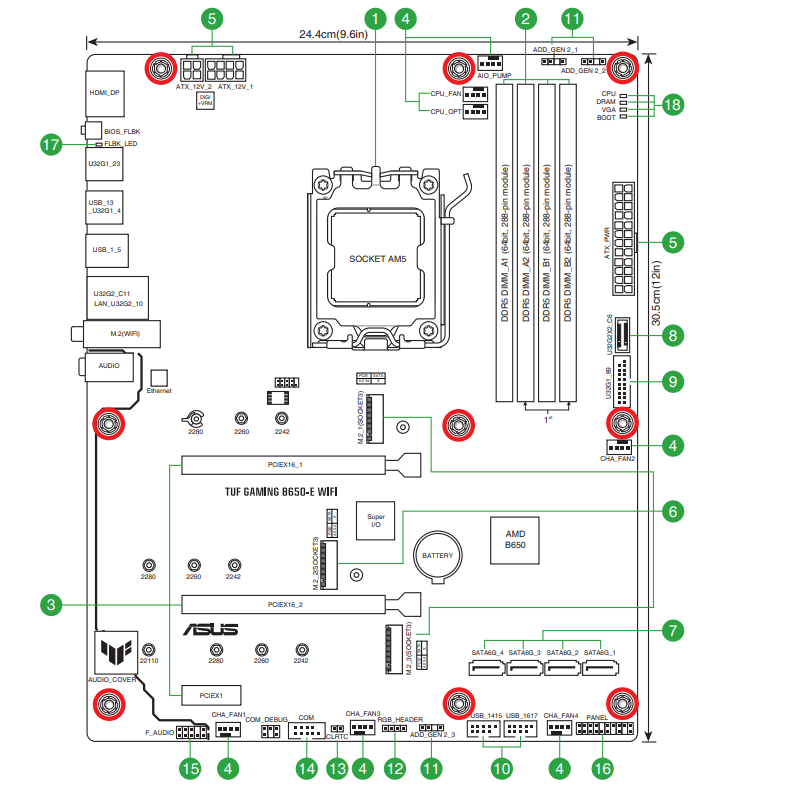

Ich benutze die M2.1 und M2.2 Steckplätze und habe auch schon versucht beide zu tauschen was keine Abhilfe brachte. die Crucial wird in meinem alten System erkannt im BIOS.

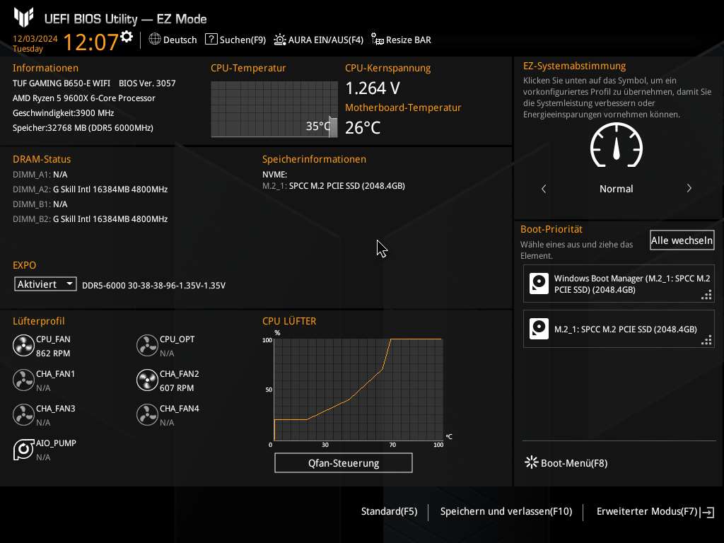

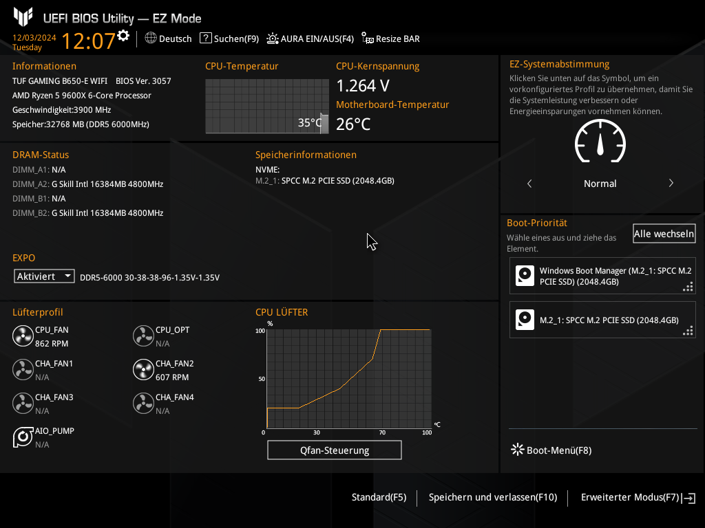

Hier im BIOS wird nur die 2TB Festplatte erkannt

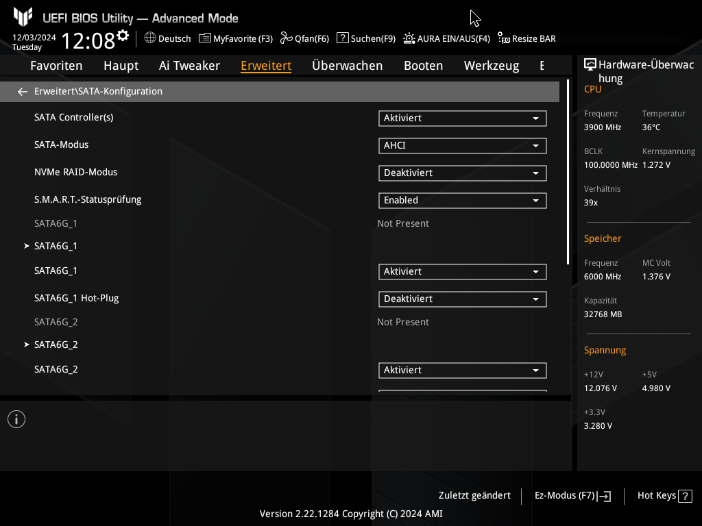

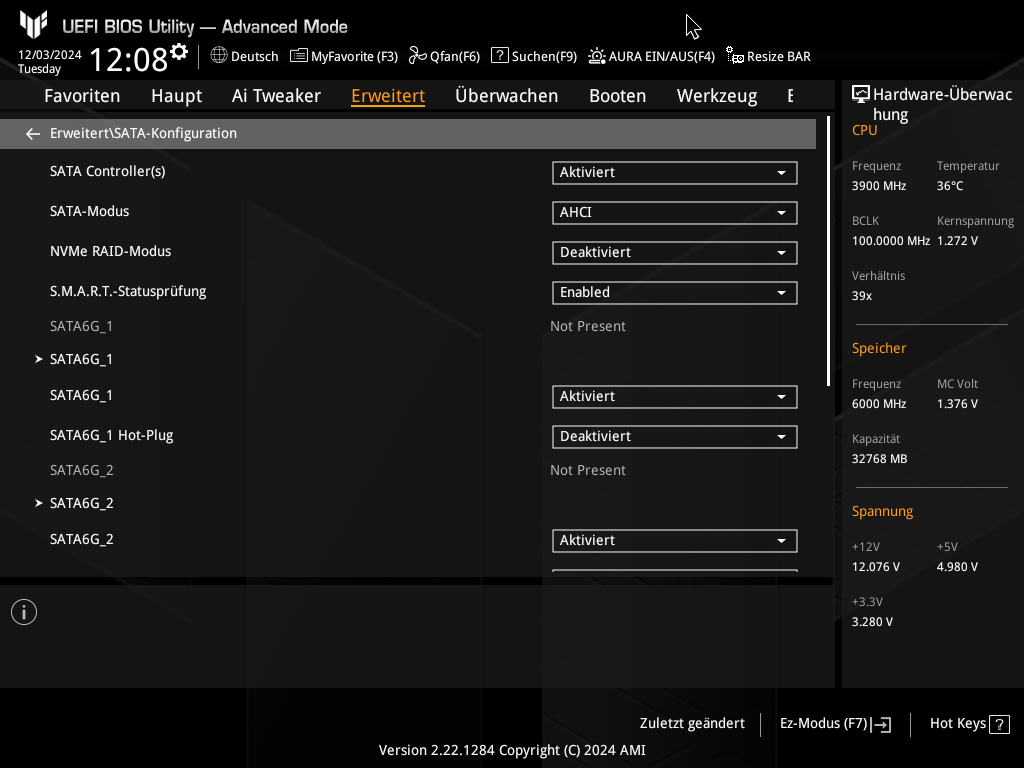

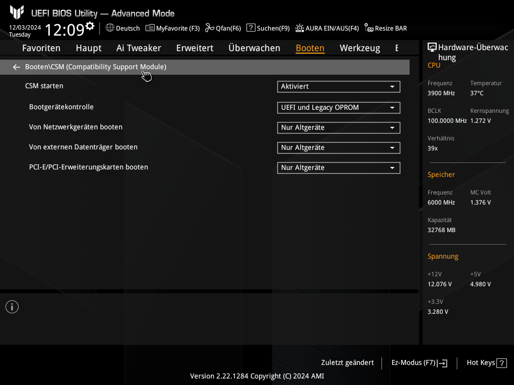

Ich habe auch schon versucht ein paar einstellungen anzupassen aber nichts.

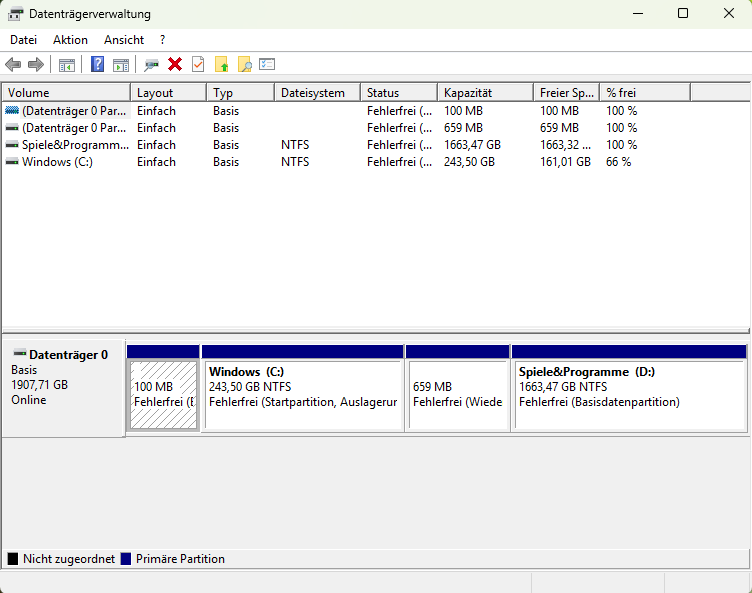

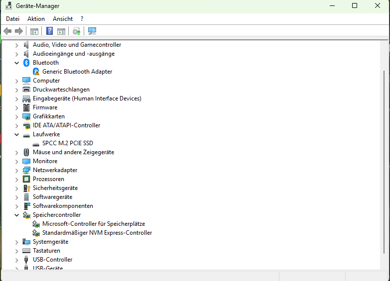

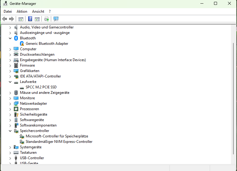

Datenträgerverwaltung und Geräte-Manager geben auch nicht viel her.

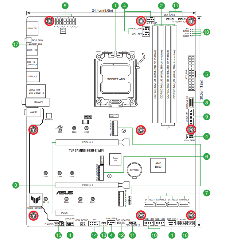

SATA m.2 SSD am nvme only Port ... Klar das nicht erkannt.
Und auch m.2 Slot 3 ist nvme only...
