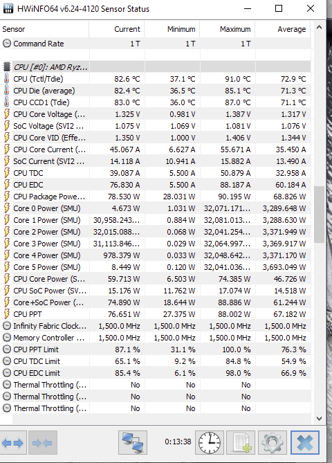

im Idle lauft das System zwischen 45 und 50°C CPU Temperatur. unter Last gehts hoch auf bis zu 85°C dabei wurde mit Prime95 in der aktuellsten Version und Davinci Resolve mit 4K Rendering getestet. Letzteres treibt die Teperatur meist am höchsten.
Was mit aufgefallen ist, dass die CPU oft im Idle schon über die 4Ghz geht.
Im Bios habe ich dann mal manuell den Precision Boost abgeschaltet, sodass die CPU nur noch mit ihrer Stock Ghz läuft. Auch werden dann die Temperaturen gleich 5 bis 10 Grad weniger. Aber kann das richtig sein? Ich habe beim Bios alles auf Standard gelassen, nur das RAM XMP/DOCP Profil geladen.
Im Bios ist die CPU Spannung auch bei 1,472 bis 1,480 Volt, ist das okay?
Mit dem Precision Boost auf Auto und dem Test in Prime95 bei 3 Stunden Laufzeit traten zwar keine Probleme auf, aber ich möchte von der CPU recht lange was haben und immer Fast ans Limit gehen (91°C) finde ich nicht so toll.
Was kann ich nun tun oder habe ich falsch gemacht?

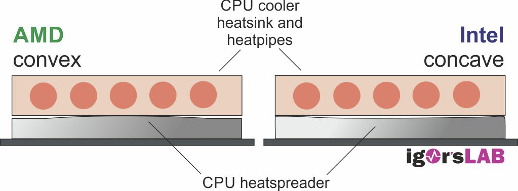

Interessante Tests:
Intel Core i9 vs. AMD Ryzen 9: Wie konvex oder konkav sind die aktuellen Heatspreader wirklich und was sind die Folgen? | Labortest |Igor'sLAB
Kühlerboden schleifen: Aus Intel und konvex wird AMD und konkav | Lesertest und Bilderstory | Igor'sLAB

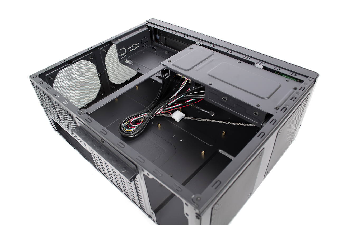

Vielen Dank für eure vielen Antworten. Ich habe eine HTPC Häuse mit aktuell 2 120mm Lüftern, der dritte passt leider nicht, muss mich da noch einen Slim Lüfter verbauen. Ich hatte einfach nur Angst etwas falsch zu machen. Das die Temperaturen höher werden als bei meinem 3400G war ja klar, aber ich dachte bei 91°C in Davinci Resolve ist das heftig mit einer Maximalen 95°C Temperatur die die CPU ja glaube ich, verträgt. Benutze den PC halt am TV nur für Internet und 4K Videoschnitt. Denke dann bin ich jetzt gut beraten und muss kleine Angst mehr haben.
Gehäuse ist ein mittlerweile nicht mehr zu bekommendes. Nennt sich Jonsbo G3 und scheint von Cooltek zu sein. Kann man leicht bei Google finden.

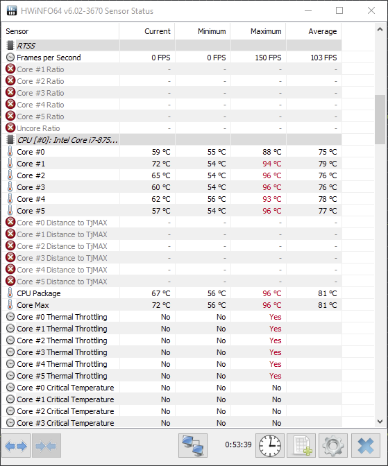

Wird es der CPU zu heiß taktet sie runter - Throttling. HWiNFO zeigt das (Thermal) Throttling an
Hier am Beispiel eines Intel i7-8750H
Eine kurze Recherche sagt: Cooltek G3 powered by Jonsbo.
Cooltek G3 - ein HTPC Gehäuse mit viel Platz? | Tech-Review.de
Front​
Oben​
Hinten​
2 x 80 mm (optional)​
Seite​
1 x 120 mm (installiert)
3 x 120 mm (optional)​
Boden​
Z.B. mit Noctua NF-A12x15 PWM, 120mm, Akasa Slimfan, 120mm, usw. für einen gerichteten Luftstrom sorgen. Rechts rein und links raus:
Bei so einem Gehäuse sind die Temperaturen in Ordnung.
Reaktionen: Kris
Front​
Oben​
Hinten​
Seite​
Boden​
Die beiden Laufwerk und HDD Schächte habe ich ausbauen müssen. Der Kühler ist ja nicht gerade klein. xD Danke Leute
