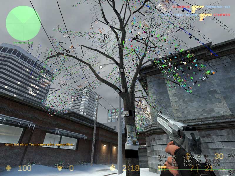

ich hatte mal bildfehler, weiß aber nicht woran es gelegen hat. nach neustart waren sie weg.

Genau diese Bildfehler hatte ich bei der V9999GT/TD256 auch, bis die Karte überhaupt nicht mehr ging. Bei der V9999GT/TD128 wars das selbe, Bildfehler, anschließend defekt.
Ich werde Asus in Zukunft nicht mehr kaufen, soviel steht mal fest.
