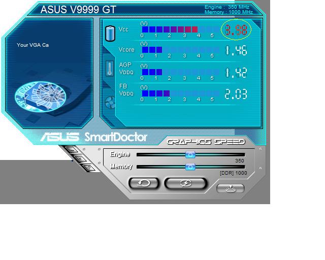

Edit: bin so eben wieder aufm desktop gelandet und smartdoctor meledete VCC 3,98 (V)
könnte das alles ein netzteil problem sein ?
hier die meldung von SD 4.71:
Edit: Vcore ist auf 1.14 (V) gefallen
Edit: Problem selbst gelöst,smartdoctor deinstalliert und über Nvidia treiber takt angehoben.
rechner neugestartet und smart doctor installiert,siehe da.. der neue takt funktioniert !
P.S: Neuer Smartdoctor ist da v4.74 !
