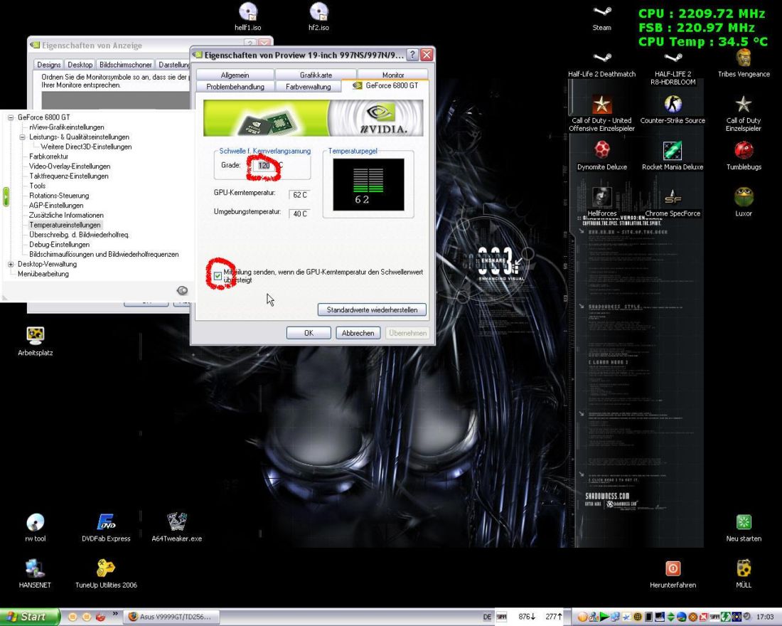

die temps sind völlig in ordnung,die karte kann das ab,die tacktet den kern erst bei 120 grad runter da kannste das sehen
gruß
GEIZIE11 wie kannst du die Temps. unter Nvdia Menu sehen ?
Ich kann das bei mir nicht sehen :(
Deshalb auch die eintsellung nicht machen.

hmm überall liest man was anderes,,der eine meint bei 80° wirs es kritisch der andere 70 ist net so gut und nun 120°,,,meine 120° kann doch garnicht gut sein.
ich meien hier ist es im moment ziemlich kühl,,viel regen usw. möchte nicht wissen wie die temp ansteigt wenn es wieder wärmer wird!
kann man das nicht irgendwo auf der nv seite finden was die gpu und der ram vertragen sollte?
also bei asus funzt das glaube ich nur mit dem asus tool smart doctor
ne und 120 grad ist mit sicherhei nicht gesund auf dauer,das ist auch nur eine sicherheitsschaltung im chip womit ich sagen wil das seine temps ok sind
so um die 60 unter windows und 70 bis 80 in games ist in ordnung mit dem standartlüfter
