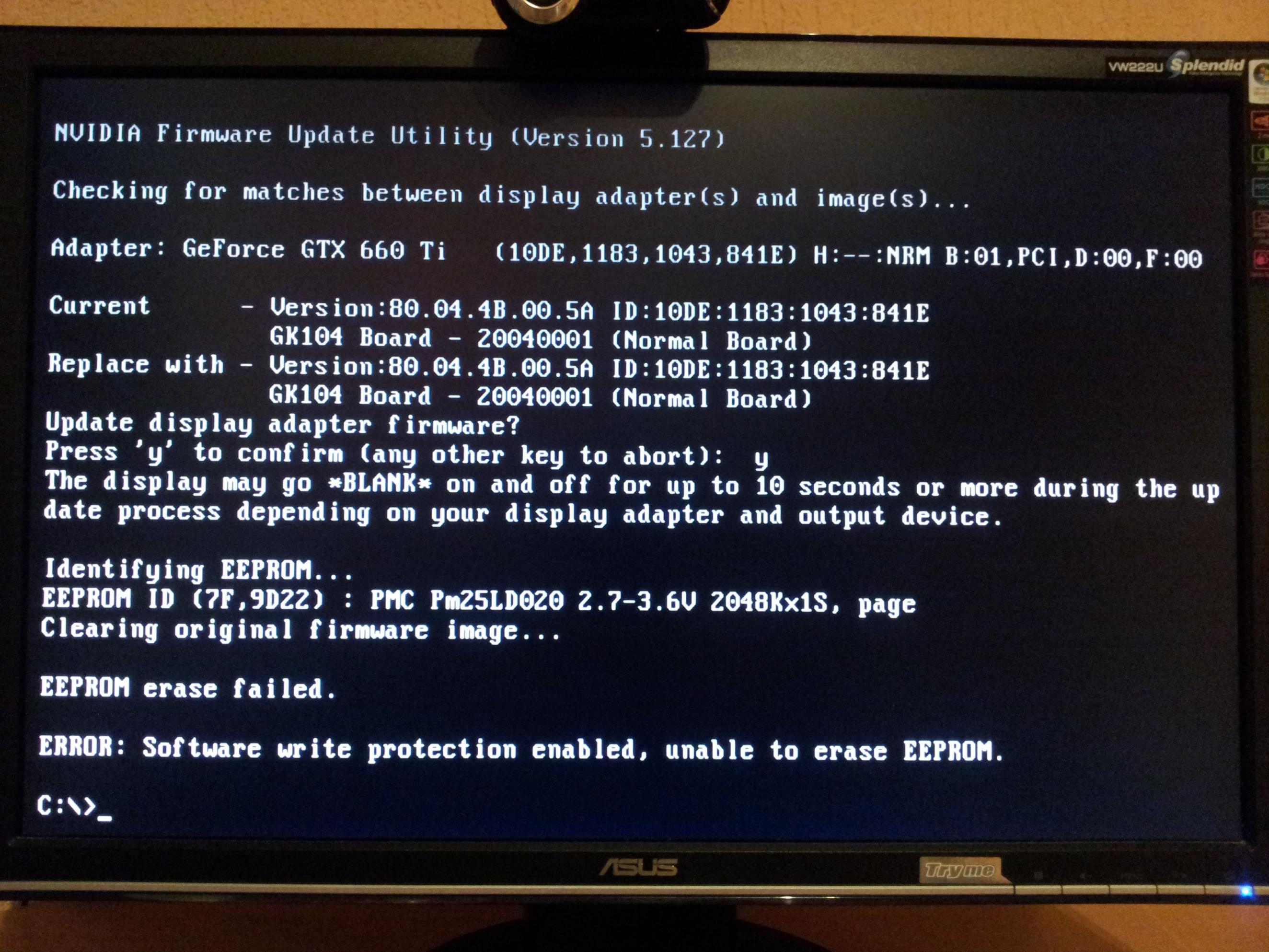

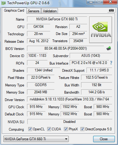

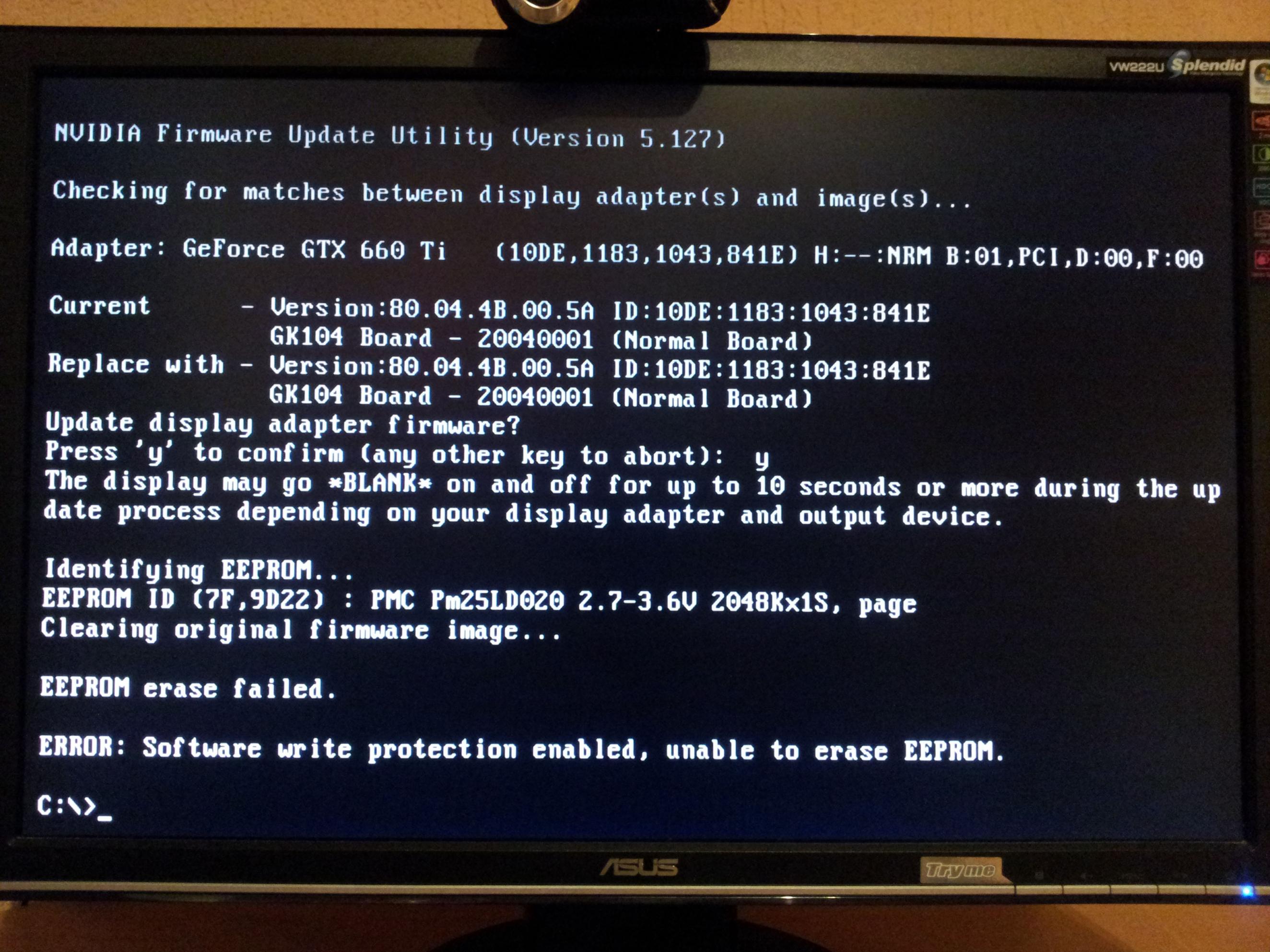

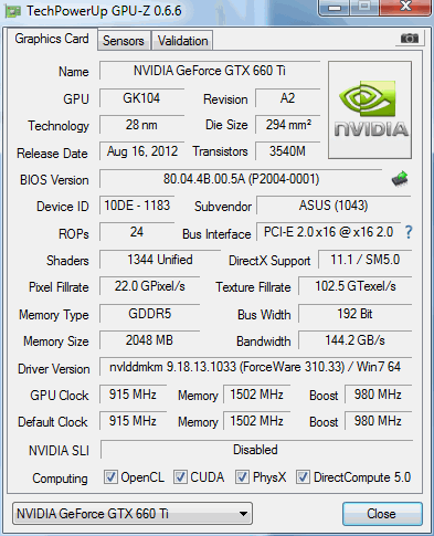

Hallo = )

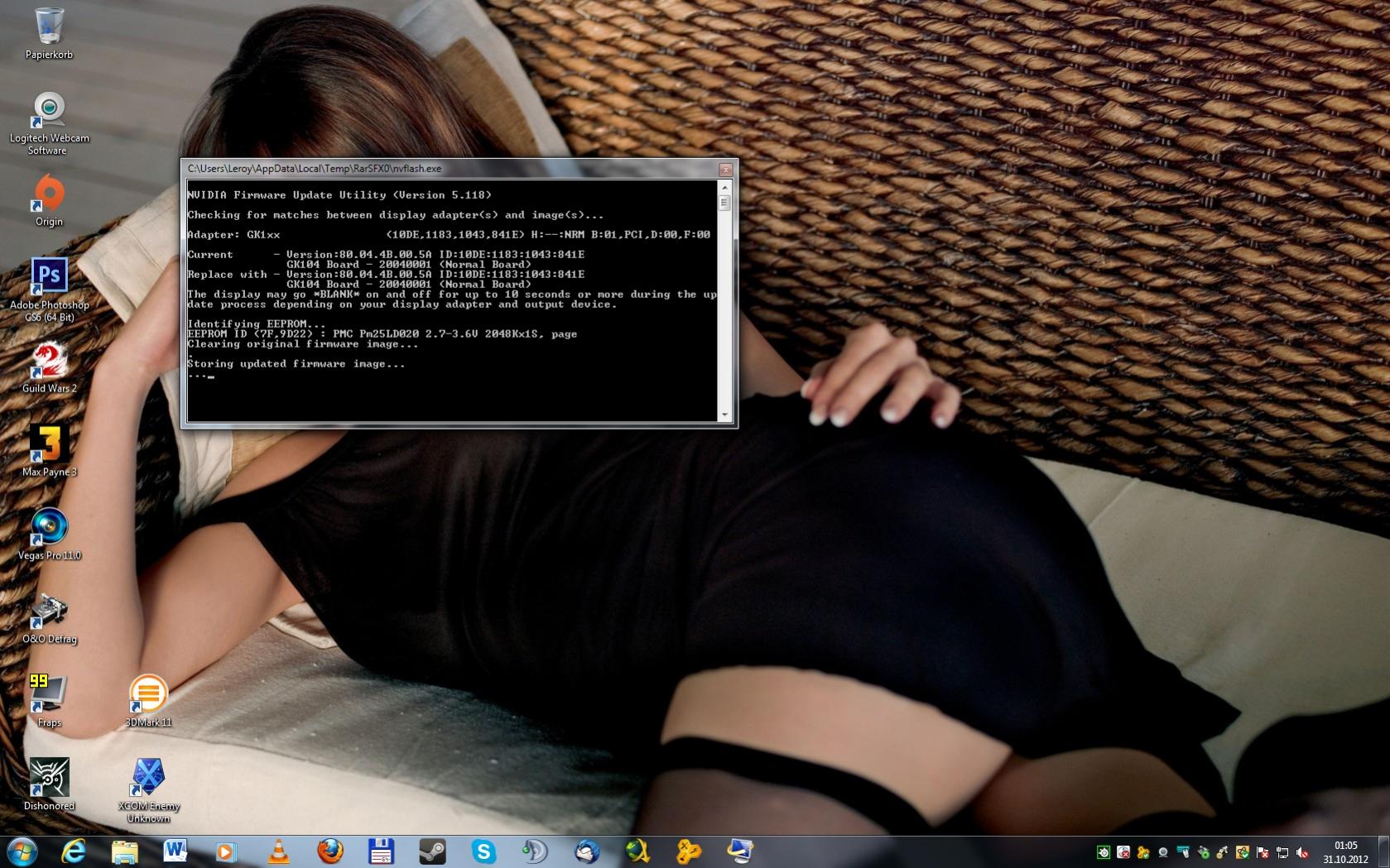

Immer wenn ich die exe ausführe kommen mehere schwarze fenster die sich öffnen er versucht das update durch zu führen aber dann steht da unten immer in klein error irgendwas kann es nicht so schnell sehen und am ende fragt er mich ob ich das system neu starten will jemand einen rat?
Hier hab ich ein bild hochgeladen von meiner bios version und ich konnte doch noch ein Bild machen wo gezeigt wird am ende mit dem Schwarzen Fenster.
Ich hab noch versucht über die DOS ebende ein update zu machen leider ohne erfolg siehe bild
Ich frag mich ob das update garnicht geht für die normal getaktet Asus Karte obwohl sie angeben wird das man sie updaten kann irgendwie ohne sinn oder?^^
