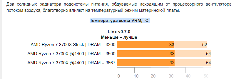

ok, danke euch, das sind gute Nachrichten, dann nehme ich echt lieber nen günstigeres, denn schaut mal was ich grad gefunden hab:
https://overclockers.ru/lab/show/10...anie-materinskoj-platy-asus-pro-ws-x570-ace#7
fürs ACE:
und hier vom billigen Phantom Gaming: (das kann doch nicht sein oder??)
https://overclockers.ru/lab/show/99...k-x570-phantom-gaming-x-odnogo-polya-yagody#8
das würde ja heißen das sogar das ASRock X570 Phantom Gaming 4 bessere VRM Kühlung hat als das ASUS Pro WS X570-Ace, bin verwirrt... :D

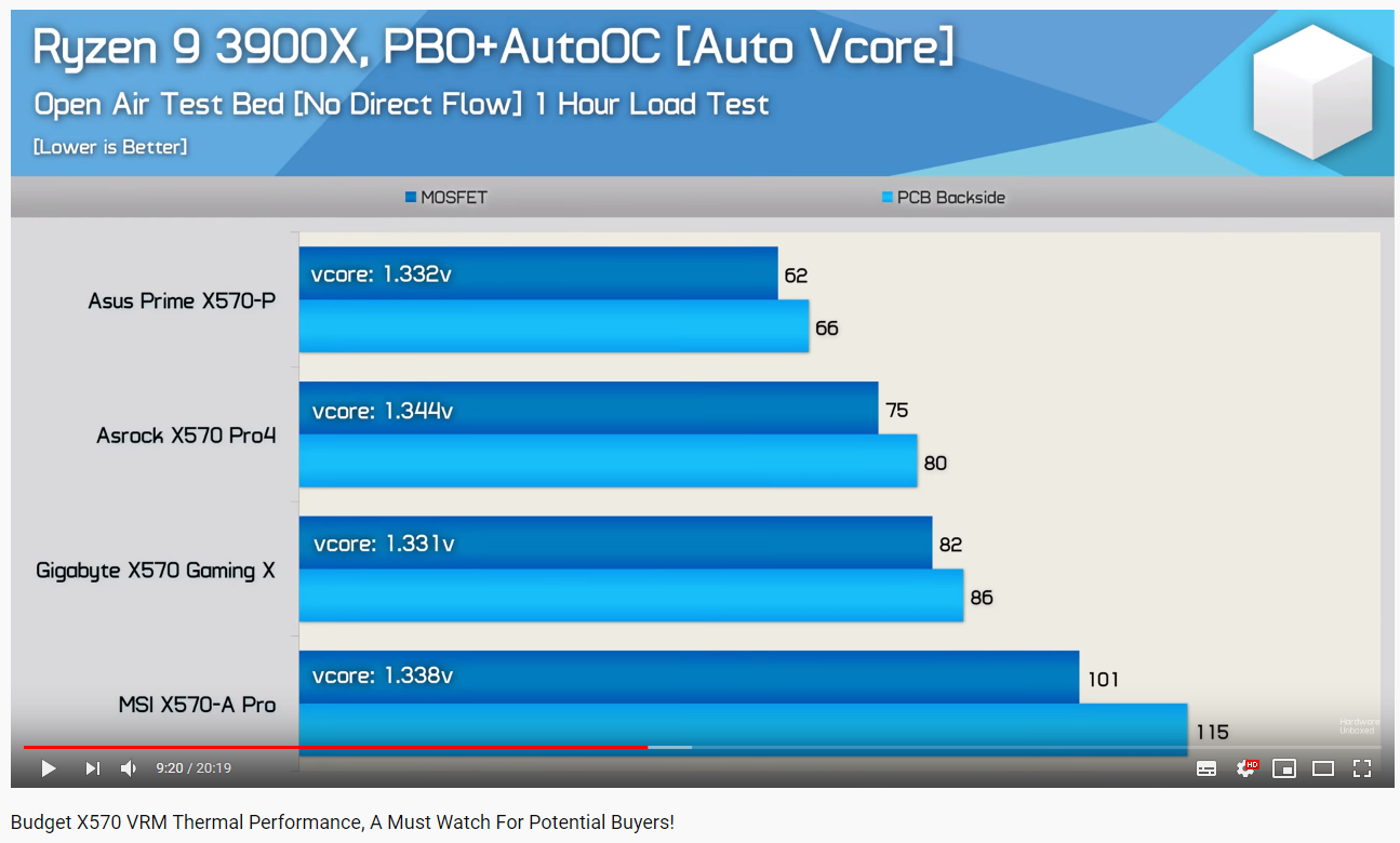

chr1zZo schrieb:
Schau doch mal hier :) Da sind die VRMs im Test!
Das Video basiert auf veralteten Annahmen, der 3950X verbraucht ohne Übertaktung nicht wesentlich mehr als der 3900X unter Last.

Update: After speaking with Asus they believe the Prime X570-P ran cooler than the TUF Gaming X570-Plus because it has a better heatsink. The Prime features a slightly larger heatsink with more cut outs (fins) so it’s a little more efficient. This led me to believe adding a third power stage per phase doesn’t really improve efficiency and after speaking with Buildzoid this appears to be the case.
Zitat Igorslab (bester Mann):
Der Endtakt ist abhängig von den Spannungswandlerverlusten!
Da das ASRock X570 Pro 4 nicht drosselbar ist, lasse ich es aus dieser Betrachtung heraus. Das Asus-Board mit den besten Spannungswandlern hat unterm Strich die beste Performance, denn bei nahezu identischer Leistungsaufnahme am EPS erhält die CPU die meiste Power, logisch. Da alle Boards auch beim normalen OC intern an Limits laufen, ist es somit auch eine plausible Erklärung, warum manche Boards bei gleichem Leistungseinsatz einfach höher takten können, denn es kommt einfach mehr Leistung an der CPU an!
