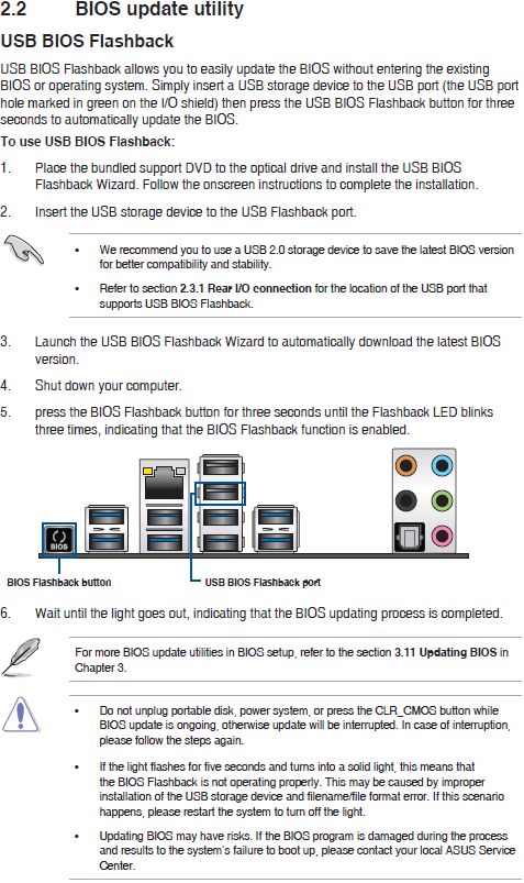

Könntest auch mal versuchen das Bios neu einzuspielen, das geht ja ohne das der Rechner an sein muss via Bios Flashback. Nur Netzteil an USB Stick/Fat32 Bios darauf entpacken umbenennen in X99S.Cap oder mit dem Bios Renamer arbeiten da ich es momentan nicht rausfinde.
https://www.asus.com/me-en/Motherboards/X99S/HelpDesk_BIOS/
https://www.asus.com/me-en/Motherboards/X99S/HelpDesk_Download/
Renamer unter Bios Utilities zu finden.Denn ich hatte so ein Verhalten damals mit nem Z87ger Board und nur dies hat damals geholfen.

Probiert das Biosflashback. #15
