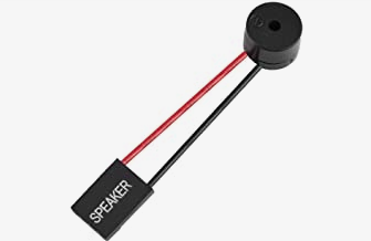

Beep natürlich keiner da, da ich den Lautsprecher ja immer entferne x)

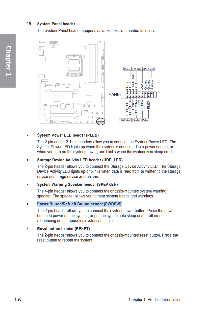

Falls das Mainboard keine Reaktion zeigt:
P.S.
ASUS PRIME X670-P|ASUS Global

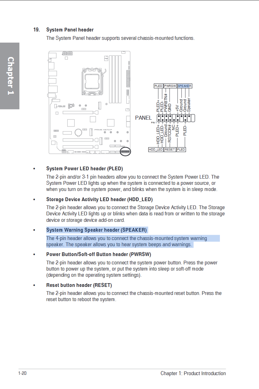

Lautsprecher
[Quelle: PRIME X670-P User’s Manual (English Edition)]

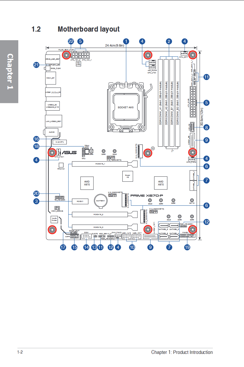

Abstandshalter
Abstandshalter dürfen sich nur da befinden, wo die roten Kreise sind.
Dann kann es auch nicht piepen.
Einen Systemlautsprecher anschließen, wenn Du dann den Rechner einschaltest, wie oft piept es?

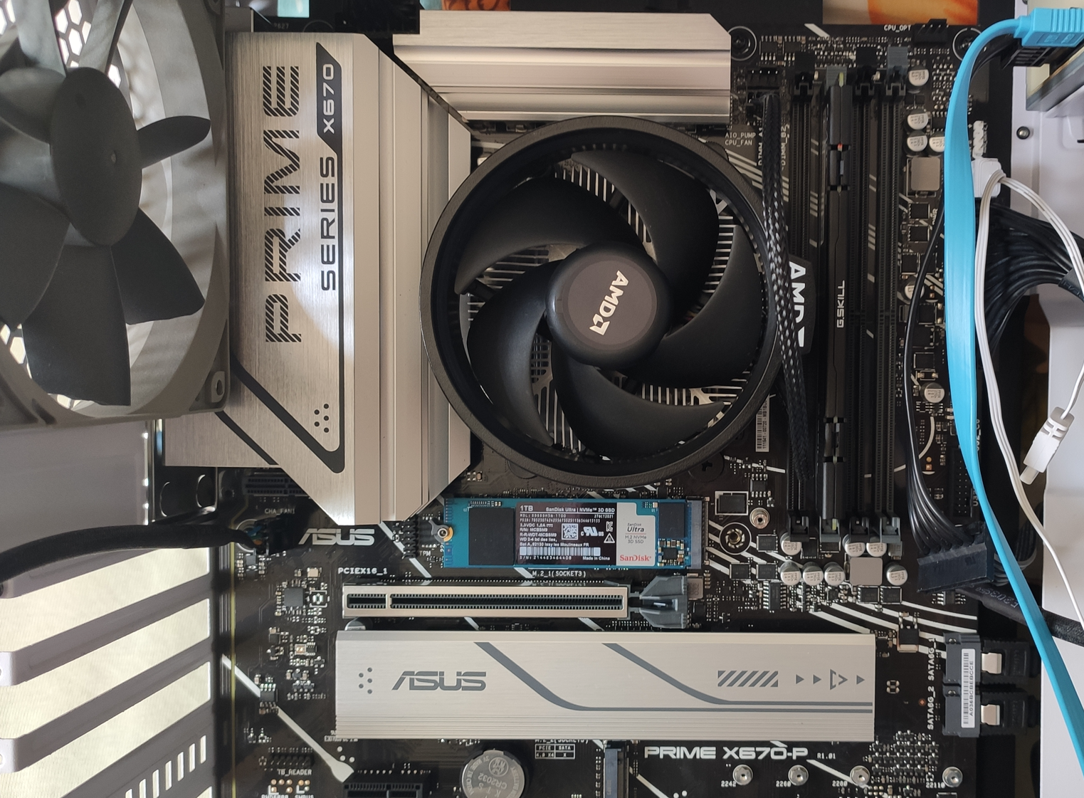

Bitte einmal Bilder vom Aufbau und das genaue Netzteil Model.

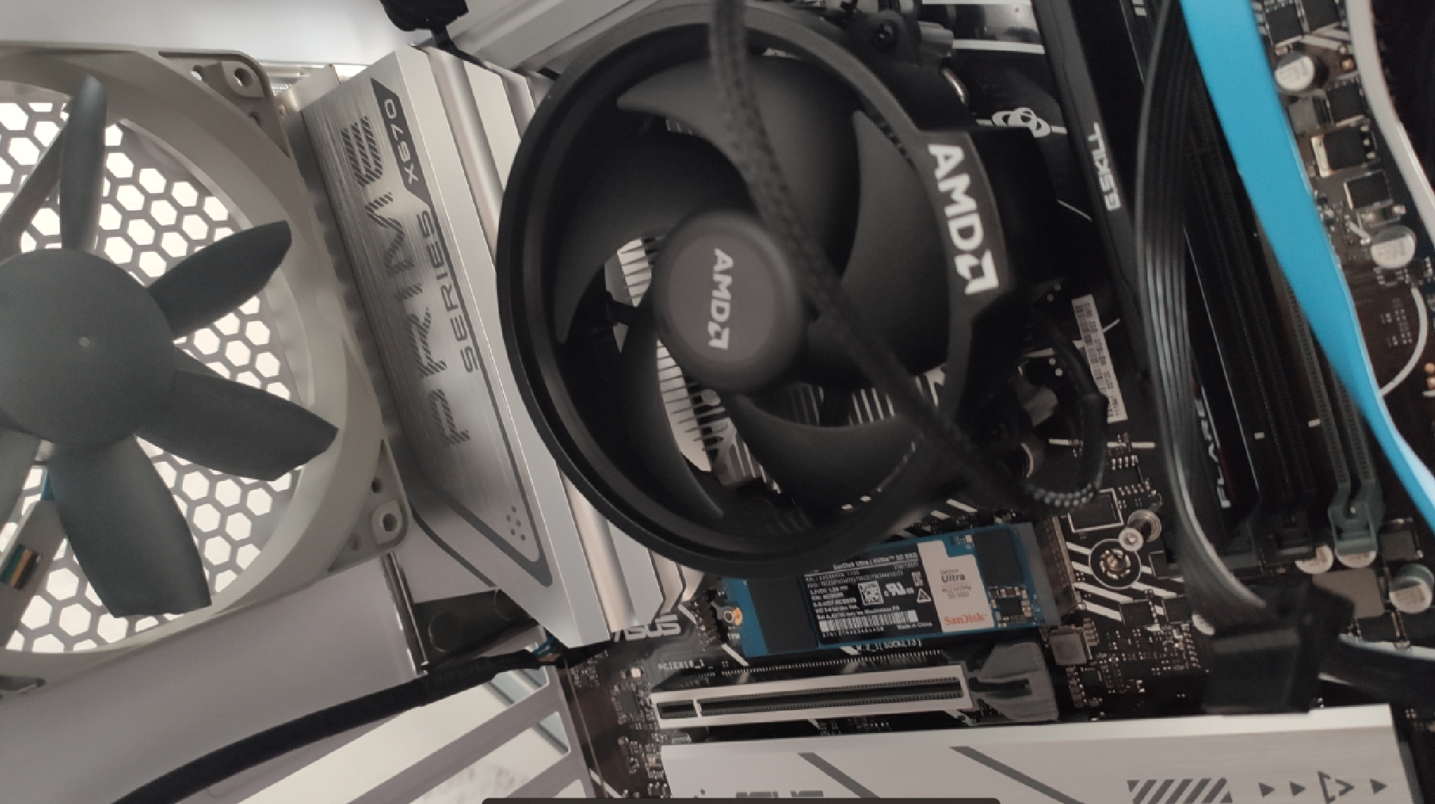

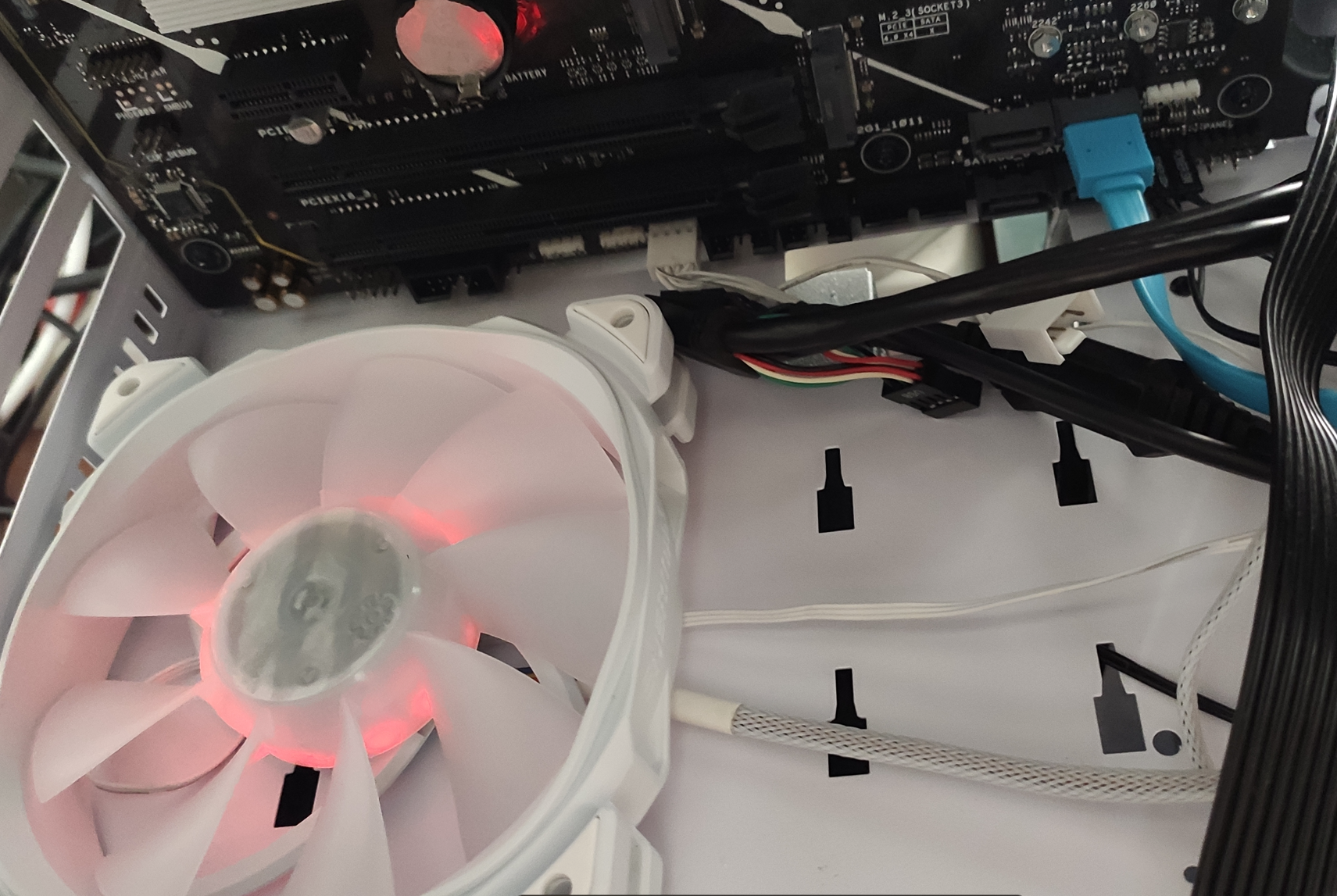

Ich hoffe die Bilder sagen etwas aus..
Ok, es sind natürlich hinter dem Mainboard die Abstandshalter zum Gehäuse dran, sitzt soweit auch alles gerade und richtig.
Das Netzteil ist ein Bequiet Pure Power 10, doch nur mit 500W. Wie gesagt, es lief noch bis gestern mit einem Ryzen 5600.
Die Prozessor Pins sahen ok aus, obwohl das schwer zu erkennen ist.
An Bios Update habe ich noch nicht gedacht, es dreht und läuft ja nichts an.
*Der hier unten liegende Lüfter dreht natürlich nicht, ist nur am ARGB Anschluss dran. Blinkt rot sobald das Netzteil am Strom ist.

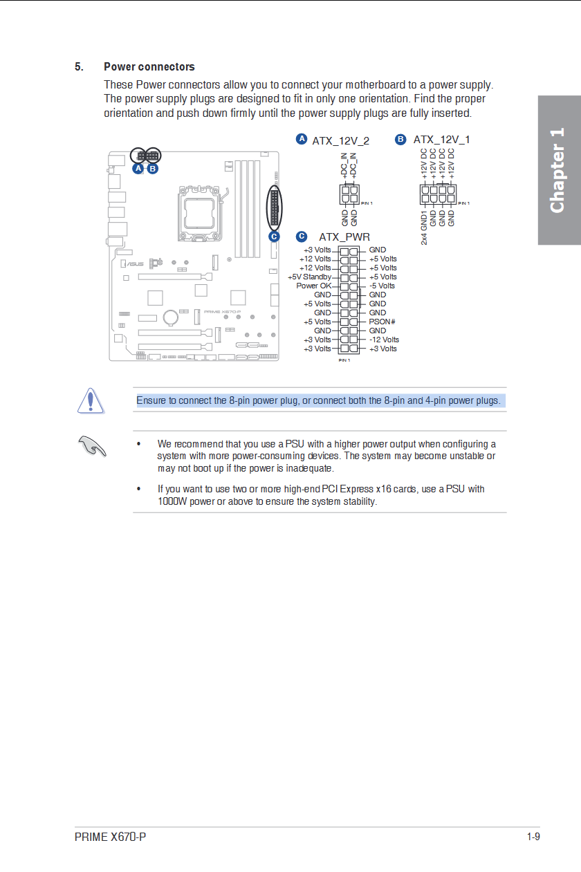

man kann es nicht sehen, aber ist denn das CPU Power Kabel angeschlossen?
dort wo x670 auf dem Kühlkörper steht
ja genau, ist ein 4+4 PIN für den Prozessor.
Ein weiterer 4 PIN daneben ist ja frei.
ich seh schon freie Mainboardschraube… davon geht die Welt nicht unter, aber die haben schon einen Sinn.
Am Netzteil alle Kabel angeschlossen?
Vielleicht alles raus, Mainboard auf den Karton legen und testen.
Abstandshalter prüfen?
warum nur 1x Ram? steckt er im richtigen Slot laut Manaual?
Reaktionen: Light2010

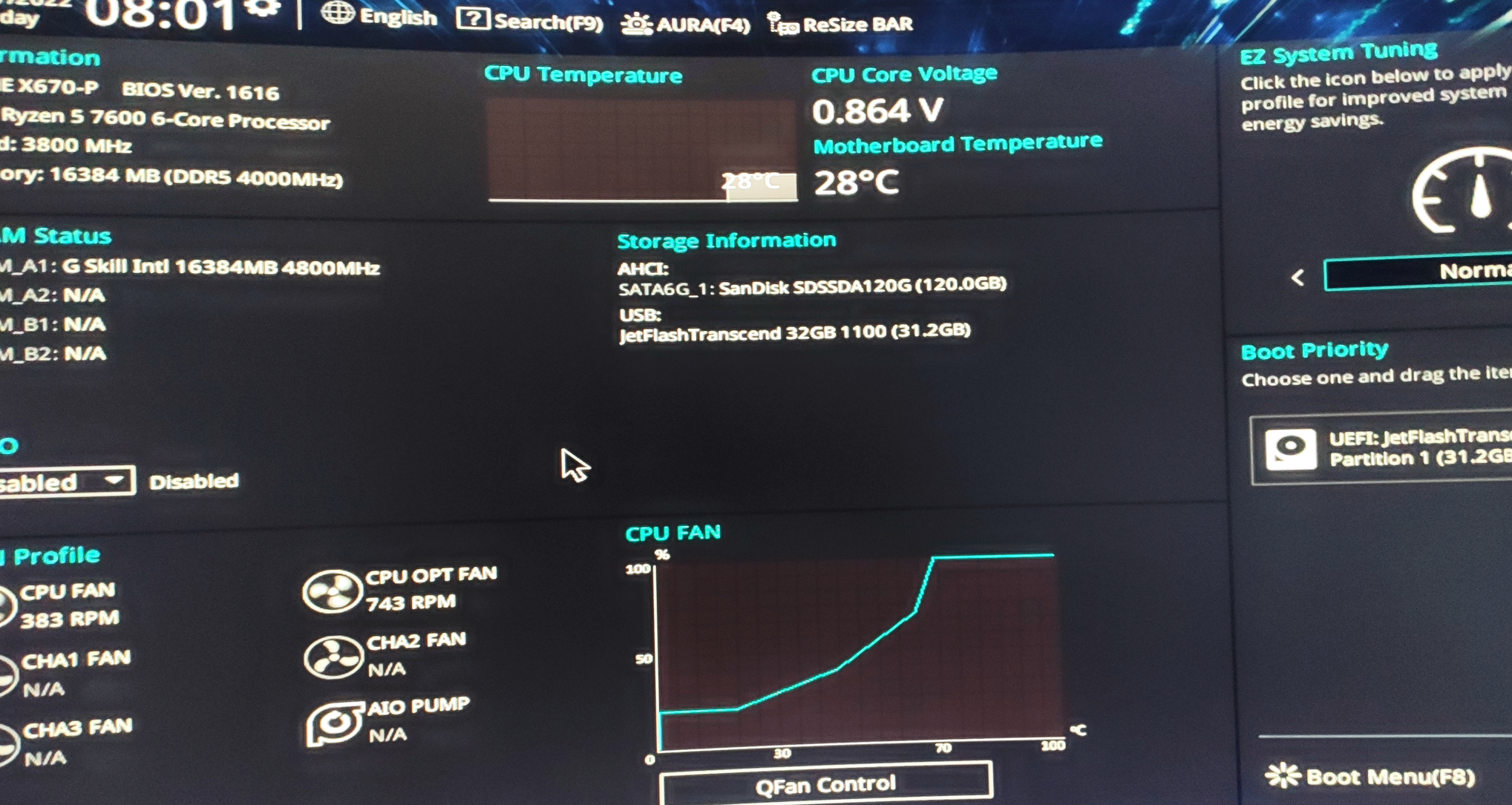

Ich habe jetzt mal die ganze Hardware nacheinander entfernt, Festplatte, Soundkarte, RAM und auch BIOS schon geupdated.
BIOS Einstellung auf Werkseinstellung sowie die Auto OC deaktiviert.
Auch mit einer leeren SSD versucht Windows neu zu installieren scheitert mittendrin mit einem Absturz.
Ohne jetzt den Prozessor jetzt nochmal auseinander bauen zu müssen, wo soll ich am besten weiter machen mit der Fehlersuche?

Nun habe ich einfach einen RAM Riegel auf A1 reingesteckt. Prozessor nochmal neu eingelegt und eine leere SSD um ggf Windows zu installieren angeschlossen.
Im Bios erkennt das Board ja die ganze Hardware.
Habe die Grafikkarte entfernt und mit der onboard Garfik gestartet.
Fehler bleibt gleich.
Kennt sich jemand aus mit dem ASUS Q-LED aus? Dieser ist eingeschaltet und der Power Button blinkt entsprechend beim Start um bei der Fehlersuche zu helfen., denke ich.

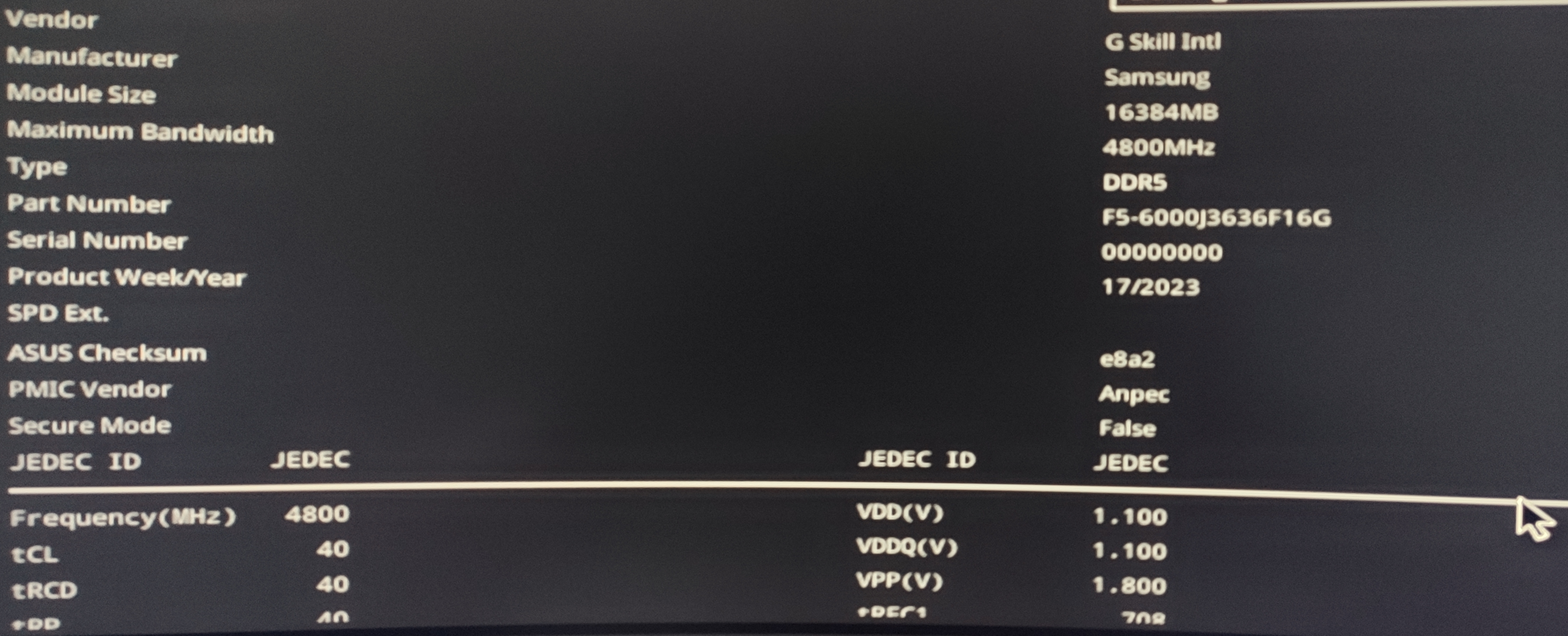

Nach dem Start blinkt es schnell paar Sekunden lang, soll ja heißen, dass irgendwas mit dem RAM ist?
Der RAM steht auf der kompatiblen Seite auf der Asus Homepage. Der Asus Support meinte aber GSkill sei selten.
Außer im Bios bootet der PC ständig neu...
Wie gesagt, Windows installieren oder überhaupt Windows starten geht nicht mehr

Installiere mal bitte BIOS-Version 1413. Die ASUS X670 und B650 (non-E) Boards haben mit BIOS 1616 leider extreme Probleme mit der RAM-Stabilität. 1413 enthält schon den Fix für die SoC-Spannung.
