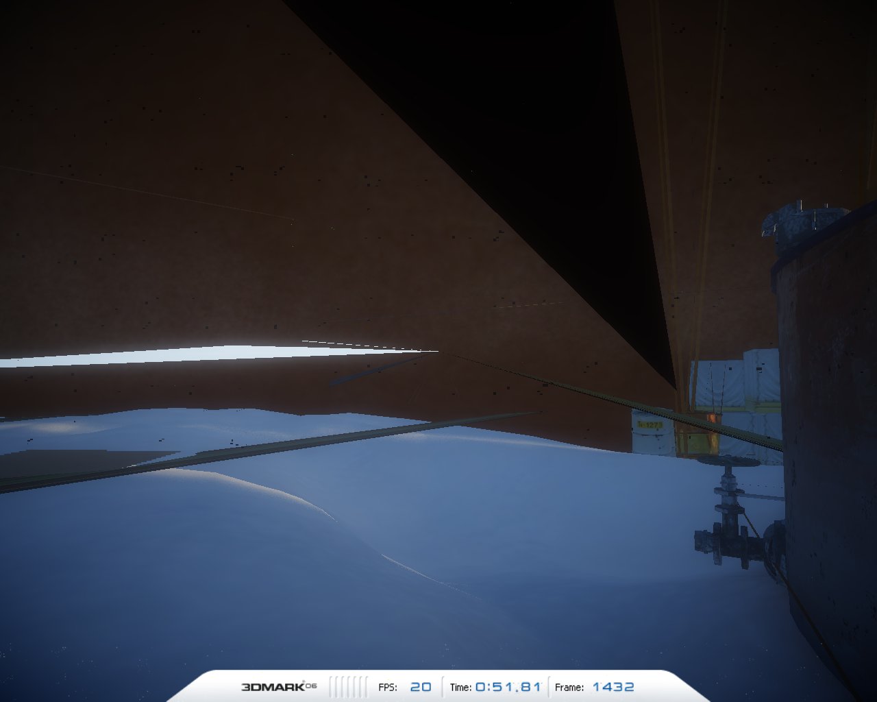

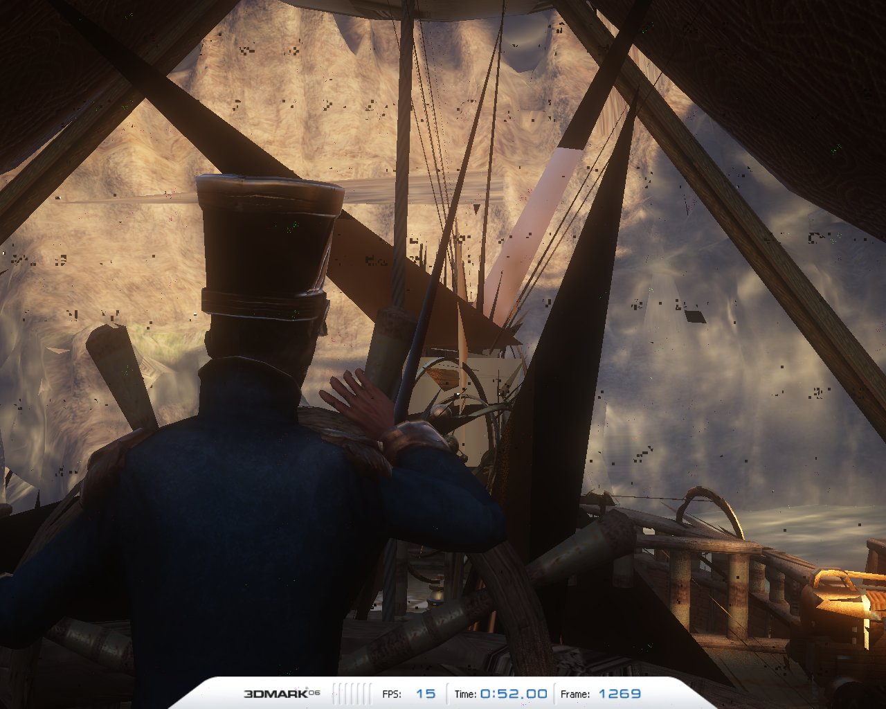

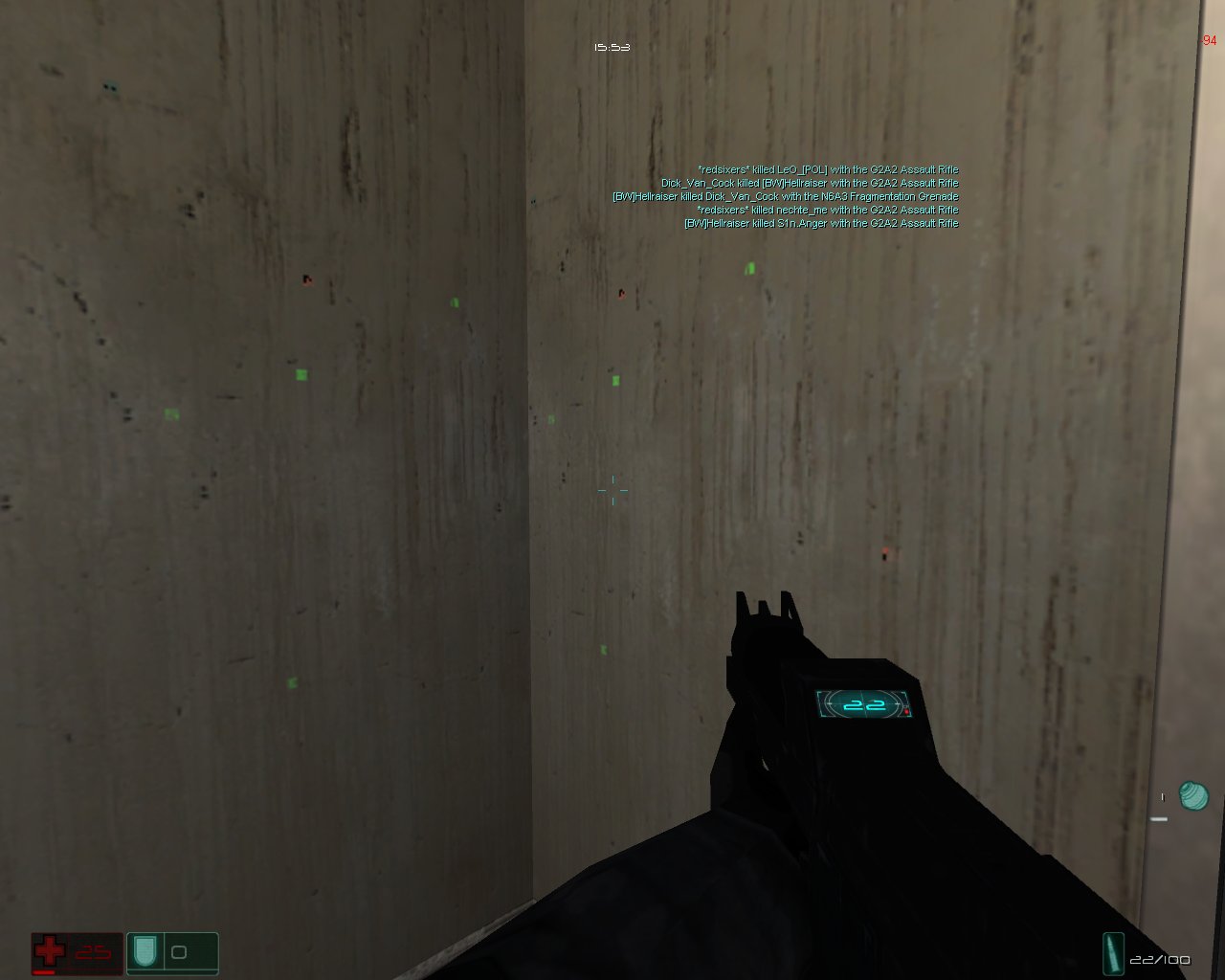

Habe mir vor 4 Wochen ungefähr die genannte Grafikkarte im Topic gekauft. Jetzt ist mir folgendes aufgefallen, hin und wieder sind Blöcke im Bild. Wenn ich das ATI-Tool benutze um die Graka mal auf hohe Temperaturen zu bringen, sehe ich keine Bildfehler.
Im Spiel Fear und in 2 Benchmarks von 3DMark 2006 (Canyon Flight und Deep Freeze) sind diese Fehler auch vorhanden.
Seltener treten rote Pünktchen auf, wenn ich mal im Spiel auf den Desktop wechsle.
Durch verschieben von Fenstern lassen diese sich aber wieder beseitigen.
Ansonsten laufen alle anderen Spiele reibungslos.
Max. Temp der Graka unter Last ist 89 Grad. Habe schon die Omega Treiber, sowie ältere und den neuesten Catalyst ausprobiert, mit dem Fazit das die Wahl des Treibers unerheblich ist.
Ich tippe mal auf einen Hardware Defekt. Wollte mir aber nur mal andere Meinungen einholen.

Keiner eine andere Meinung?
Ich hab das gleiche problem, wie sehr viele andere mit der 1900xt!:mad:
hab auch schon in sehr vielen foren gefragt, jedoch hatte keiner ne lösung perat.
man vermutet es liegt an der neuen platzsparenden verteilung der ganzen pins,e.t.c..
er erscheint jedoch erst ab dem c6.8 und wenn du ihn einmal hasst, ist die warscheinlichkeit dass er verschwindet glei null. kannst aber ausprobieren anderen catalyst
raufzupacken, klappt bei 1von 10.
Also ich habe die Graka jetzt bei Alternate als Defekt zur Reklamation gegeben. Der Techniker hat den Defekt festgestellt und nun habe ich eine X1950XT 256 MB bekommen.
Geht auch nur ist ein bisserl langsamer.... :(
Egal, nächstes Jahr ist dann eh eine DirectX 10 Graka drann :freaky:
