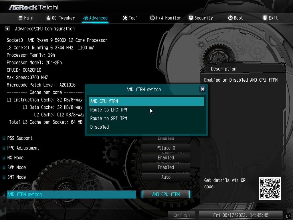

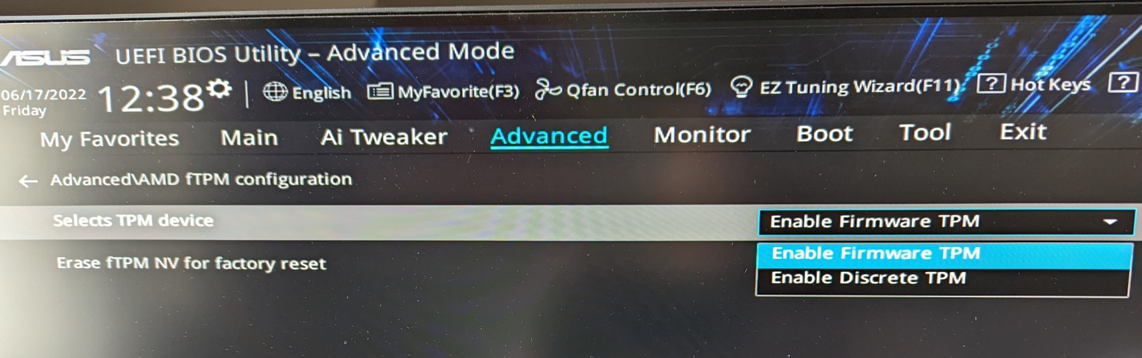

Wühl mal ein bischen im UEFi rum. ftpm lässt sich woanders deaktivieren , meist irgendwo bei den CPU-Optionen. (Quasi der "Hauptschalter").
@polyphase
So sieht das hier (asrock) aus:
@polyphase

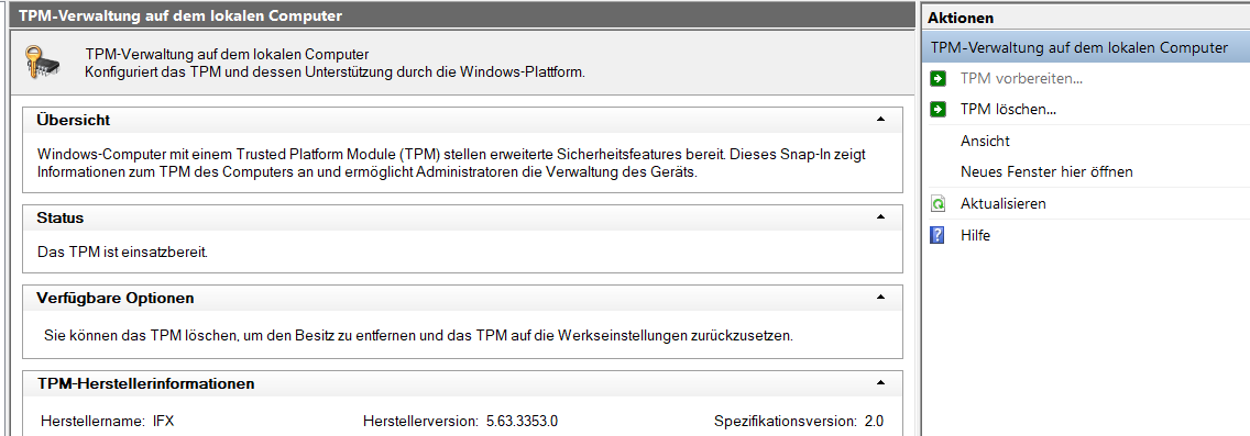

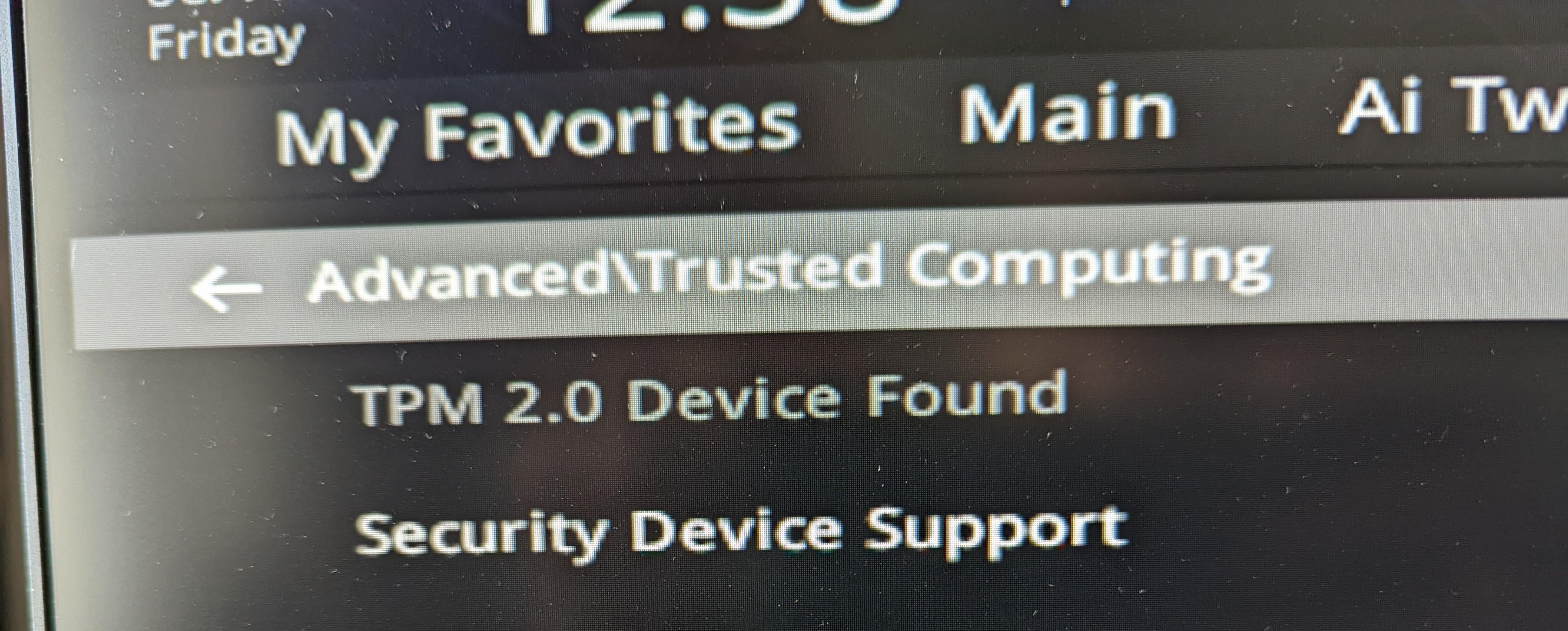

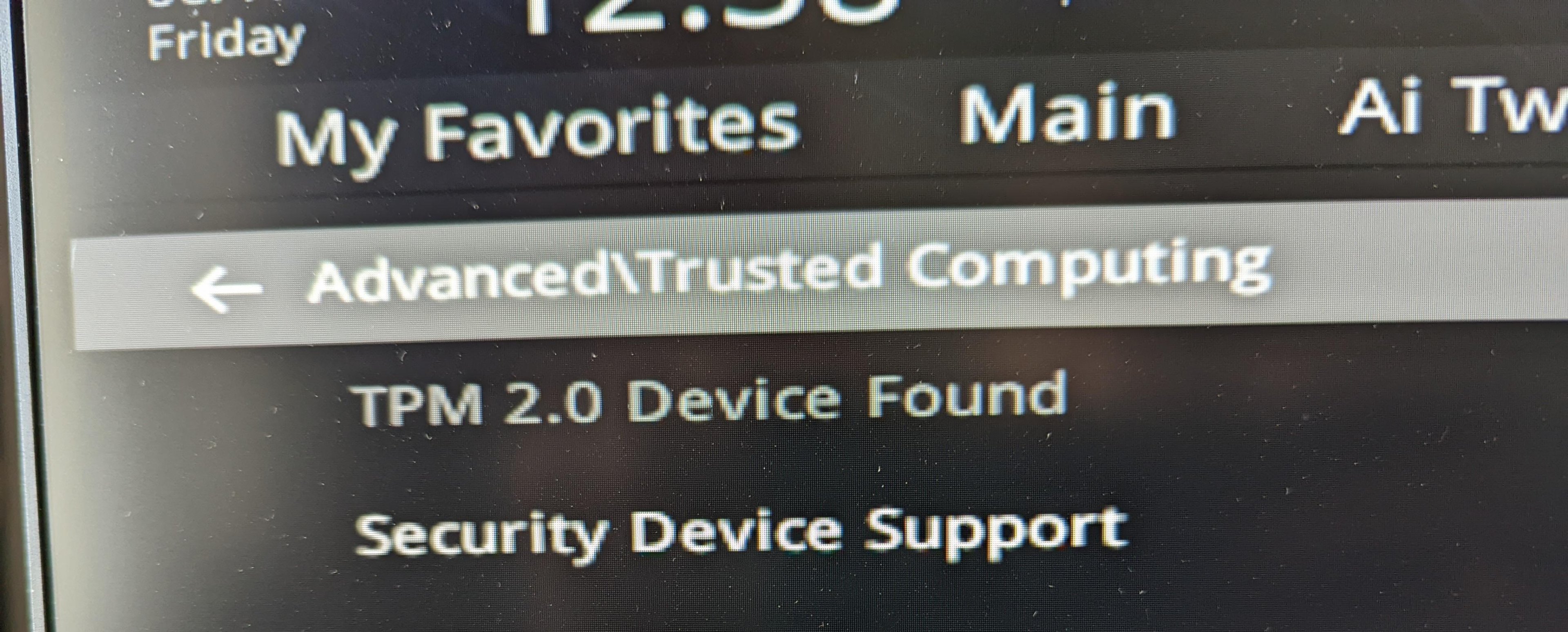

Wenn du "wohl" schreibst, dann ist es das nicht, weil du es selber hättest drauf bauen müssen. Du kannst generell Thrusted Computing abschalten mit "Security Device Support".polyphase schrieb:welche wohl auf dem Board verbaut ist)
PS: Sorry, hast du ja schon selber gemerkt, die Beiträge waren eben bei mir noch nicht geladen.
Sofern fTPM gewählt ist, ist das auch so richtig. Nur zur Sicherheit, das TPM ist nicht der AMD PSP, falls dieser angezeigt wird.polyphase schrieb:Das Modul wird aber im Windows Geräte-Manager gefunden.
Verstehe ich nicht. Das TPM macht erst einmal überhaupt nichts. Es KANN Dateien für sichere Dienste speichern, in sehr geringer Menge. Nichts, was dein PC nicht ohne TPM auch könnte, nur unsicherer.polyphase schrieb:Ich traue dem TPM einfach nicht, Thema Privatsphäre

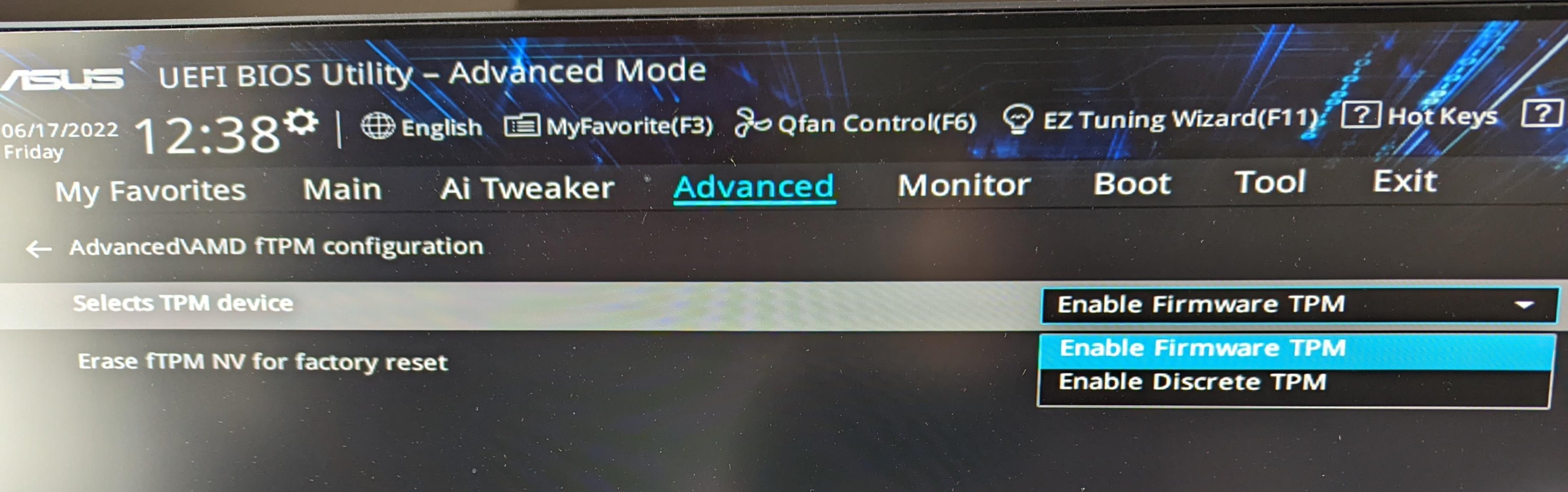

So habe das ganze nochmal durchgetestet:
Jetzt ist es auch im Geräte Manager wieder verschwunden, es gibt nur noch das "AMD PSP 11.0 Device" keine Ahnung was das ist und ob man das abschalten kann.

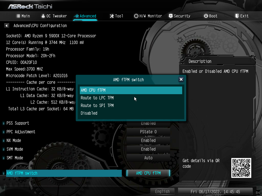

@Tatortreiniger
ASRock hat das wirklich schön gelöst! Da kann sich ASUS wirklich mal ne Scheibe von abschneiden!

- es ist KEIN Hardwaremodul verbaut, die BIOS Anzeige ist falsch
- wenn kein Hardwaremodul verbaut ist, wird die Einstellung ignoriert und einfach das fTPM genutzt
- das TPM muss jetzt über "Security Device Support" abgeschaltet werden, gleichzeitig wird einem im TPM Menü suggeriert, das man das TPM nicht abschalten kann

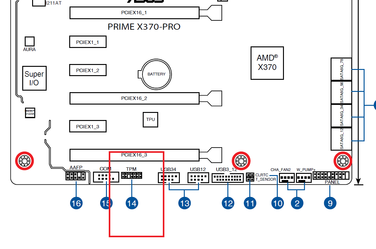

Borad hat denselben TPM-Header wie mein Board. Dafür habe ich mir um einige Euros einen Modul gekauft ( war damals, als die ersten win11-Anforderungen bekannt wurden, noch billig).
Also entweder dieser Modul ist bereits montiert auf dem Board oder es gibt kein "discrete TPM". Kann mit tpm.msc leicht im windows gecheckt werden. Außerdem kann man auf dem Motherboard nachschauen.
Nachfolgend ein Layout des Boards mit rot markiertem TPM-Header ( der "discrete TPM"-Header):
