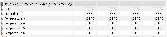

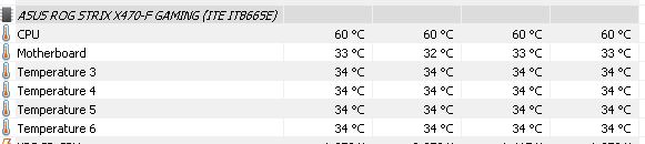

Ich habe seit einigen Tagen ein 3700x auf meinem X470-F Gaming. Soweit so gut. Aber seit dem der 3700x drin ist, bleibt regelmässig die CPU Temp. nach erreichen, oder überschreiten, der 60°C Marke hängen. Das nervt, weil dann die Lüfter anfangen hoch zu drehen - vor allem dann wenn es in der Nacht passiert und man wach wird auf Grund der Lüfter.
Dieses Problem tritt sporadisch auf und nicht jedes mal wenn die 60°C Grenze überschritten wurde.
Spannung schwankt dann zwischen 1.352 und und 1.402 - der Takt zwischen 3.41 und 4.267GHz, der CPU zwischen 0 und 4%.
Im BIOS wurde nichts verändert ausser der Takt und Spannung des RAMs wurde angepasst. Kein OC - nichts. Neustes BIOS ist installiert

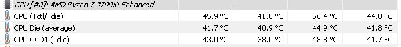

HWinfo zeigt mir zwei CPU Temperaturen an. AIDA64 nur eine. Und leider richtet sich die Lüftersteuerung nach den 60°C des ITE IT8665E

@LeadScientist siehe Temp01.jpg oben. Die ausgelesene Temperatur bleibt sporadisch bei 60°C hängen. Auch wenn absolut keine Last anliegt.

Die Lüftersteuerung hängt im Normalfall nicht am MB CPU Tempsensor, sondern am Hotspotsensor der CPU (TCTL/TDIE)
Ich würde das neueste Bios für diesen Prozessors flashen, die Defaults laden, RAM und die Lüfterkurve neu einstellen.
Die Lüfterkurve kann ruhig so eingestellt werden, dass sie erst über 60 Grad hochdreht. Das kann der Hotspot aus dem Idle-Boost schon erreichen.

Ich habe noch ein wenig weiter im Netz gesucht. Der ITE IT8665E scheint des öfteren Probleme zu machen.
Das Problem mit der AI Suite ist, dass man kein delay für das Hochdrehen einstellen kann. D.h. sobald der Schwellenwert erreicht ist, drehen die Lüfter direkt hoch. Dies führt dazu, dass die Lüfter immer und immer wieder hoch drehen, auch wenn die CPU nur für eine Sekunde eine gewisse Temp. erreicht.
Mit Argus Monitor kann man einen Delay einstellen. Jedoch drehen auch da sporadisch die Lüfter hoch und verbleiben da.
Habe mich auch noch nach anderen Boards umgesehen. Sowohl x470 und x570. ASUS fällt wohl bei beiden Sätzen weg, denn überall ist dieser ITE IT8665E verlötet. Nur AsRock hat zum beispiel auf dem Taichi einen ITE IT8688E, der auch korrekt zu funktionieren scheint. Bin mir echt am überlegen, ob ich mir nicht das x570 Taichi ins Case schrauben soll.

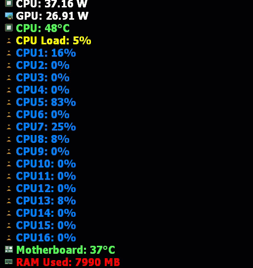

Und eben ist es wieder passiert. Lüfter drehen hoch und verbleiben.
ITE IT8665E gibt dieses mal fix 48°C aus und verändert sich nicht mehr. Egal welches Tool die CPU Temp. des ITE IT8665E ausliest. Dieser verdammte IT8665E hat doch einen an der Waffel :grr:
