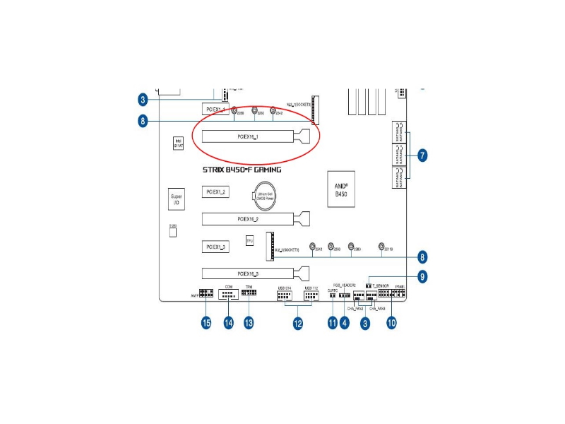

Hallo AllesPutt,
habe eine fast identische Konfiguration.
Hattest du die M2 SSD auch auf den richtigen Platz eingebaut?
(1 x M.2_1 Sockel 3 für M Key, Typ 2242/2260/2280
Speichergeräteunterstützung (unterstützt PCIE und SATA Modus)

Moin
Ja, habe yen Slot oben genommen, wo du die Kühler abnehmen musst.
Danach ging ja nixhts mehr. Konnte den Riegel einbauen, ohne das Board auszubauen. Habe lediglich die Graka entfernt und natürlich Strom entfernt.
