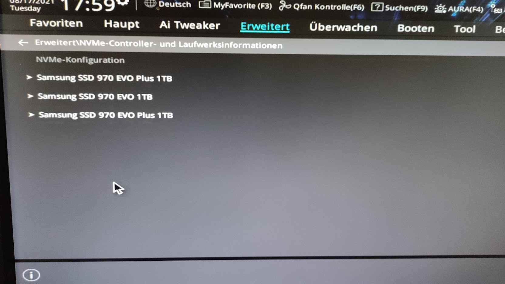

In dem zweiten NVME Slot und über einen Adapter im PCIE sitzen zwei weitere. Diese beiden möchte ich zusammen schließen.

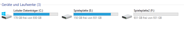

Einzeln im Windows werden diese auch erkannt. (Bild im Anhang)

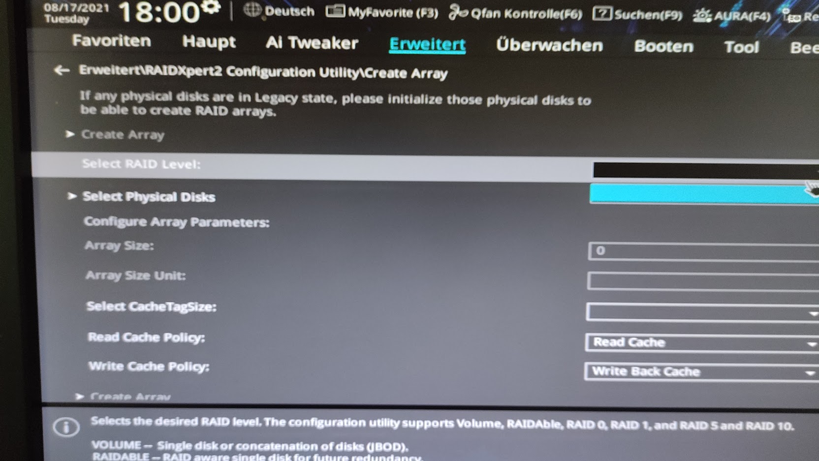

Nach dem ich dann im BIOS etwas gesucht habe, habe ich folgende Probleme:
https://www.asus.com/support/FAQ/1045089/
Bild 9 bei der AMD Anleitung (Rotes BIOS Hintergund) wird Raid 0 angeboten.
Bei mir sieht es so aus:
Mir wird kein RAID irgendwas angeboten.

das Motherboard kann nicht auf die NVMe im PCIe Steckplatz zugreifen, weswegen es im BIOS auch nicht als Option angezeigt wird.
Somit bleibt dir nur der Weg über die Datenträgerverwaltung.
RAIDXpert kann (wahrscheinlich) nur auf jene Datenträger zugreifen, die direkt am Motherboard angeschlossen sind.

mhh, also das Board erkennt die PCI NVME... auch im BIOS
Schau mal ob da oben in der Leiste F12-Screenshot steht.
Brauchste nicht diese schiefen Fotos hochladen^^
also nur, falls es interessiert^^
Reaktionen: Reset90, PERKELE und madmax2010

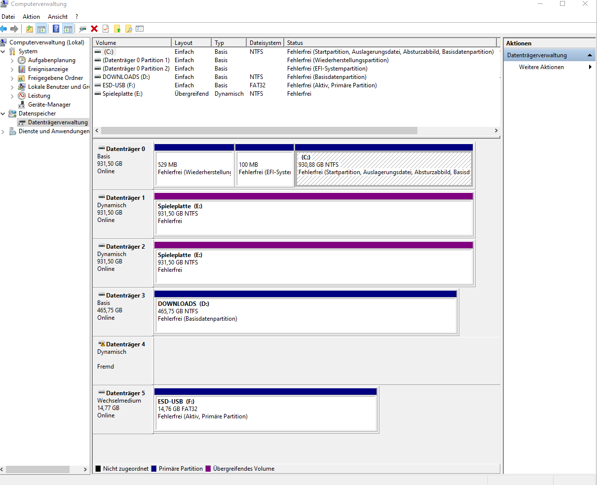

seit dem ich im Bios rumgespielt hatte, wird meine HDD nicht mehr im Windows erkannt.
Im bios ist die WDC noch zu finden, in der Datenträgerverwaltung nicht mehr.
komischerweise habe ich noch eine 500GB sata SSD, die wird erkannt.
Die HDD ist auch über sata angeschlossen.
Kann mir jemand helfen?
Importier doch mal den fremden dynamischen Datenträger.
Reaktionen: Reset90
