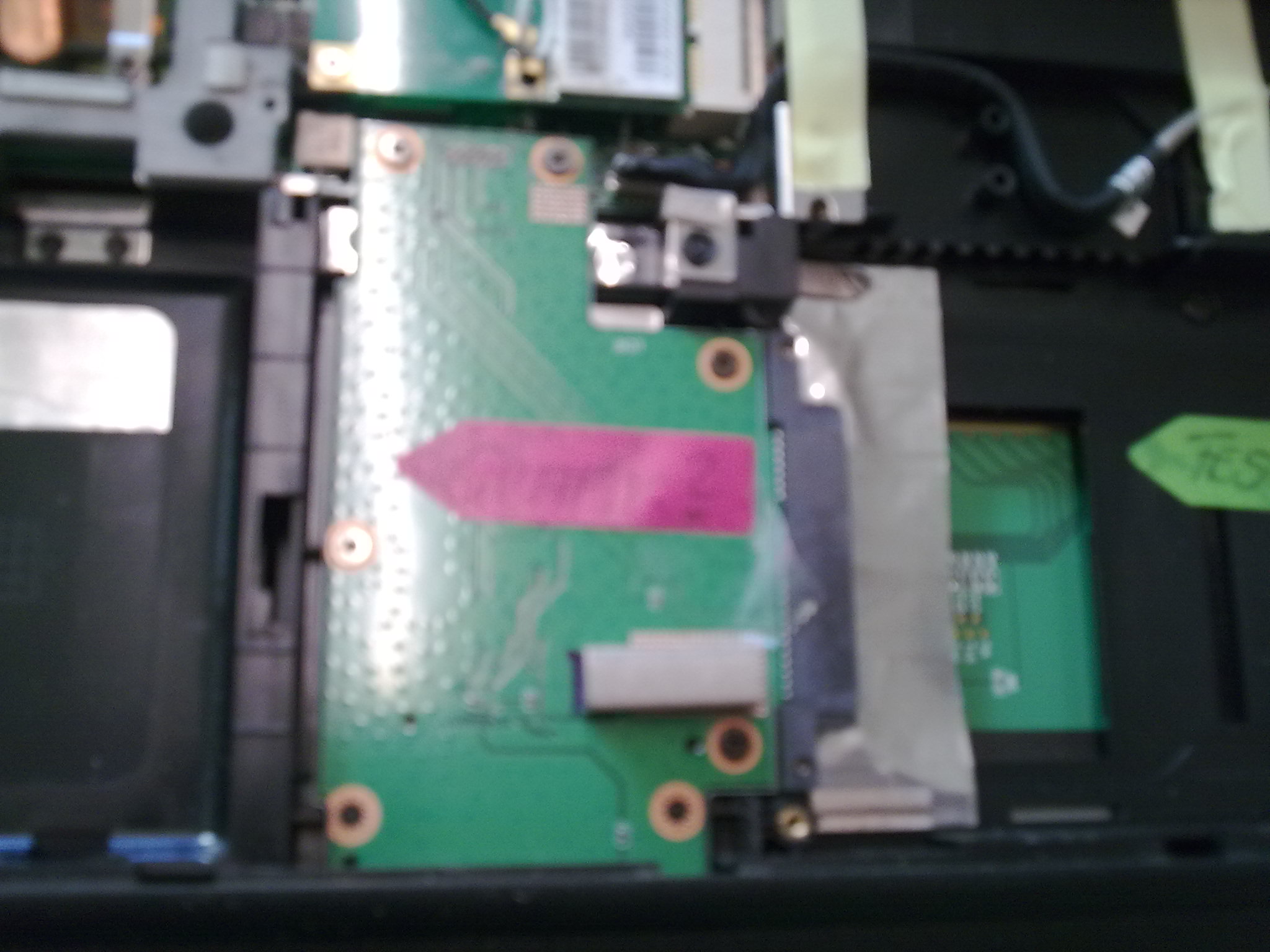

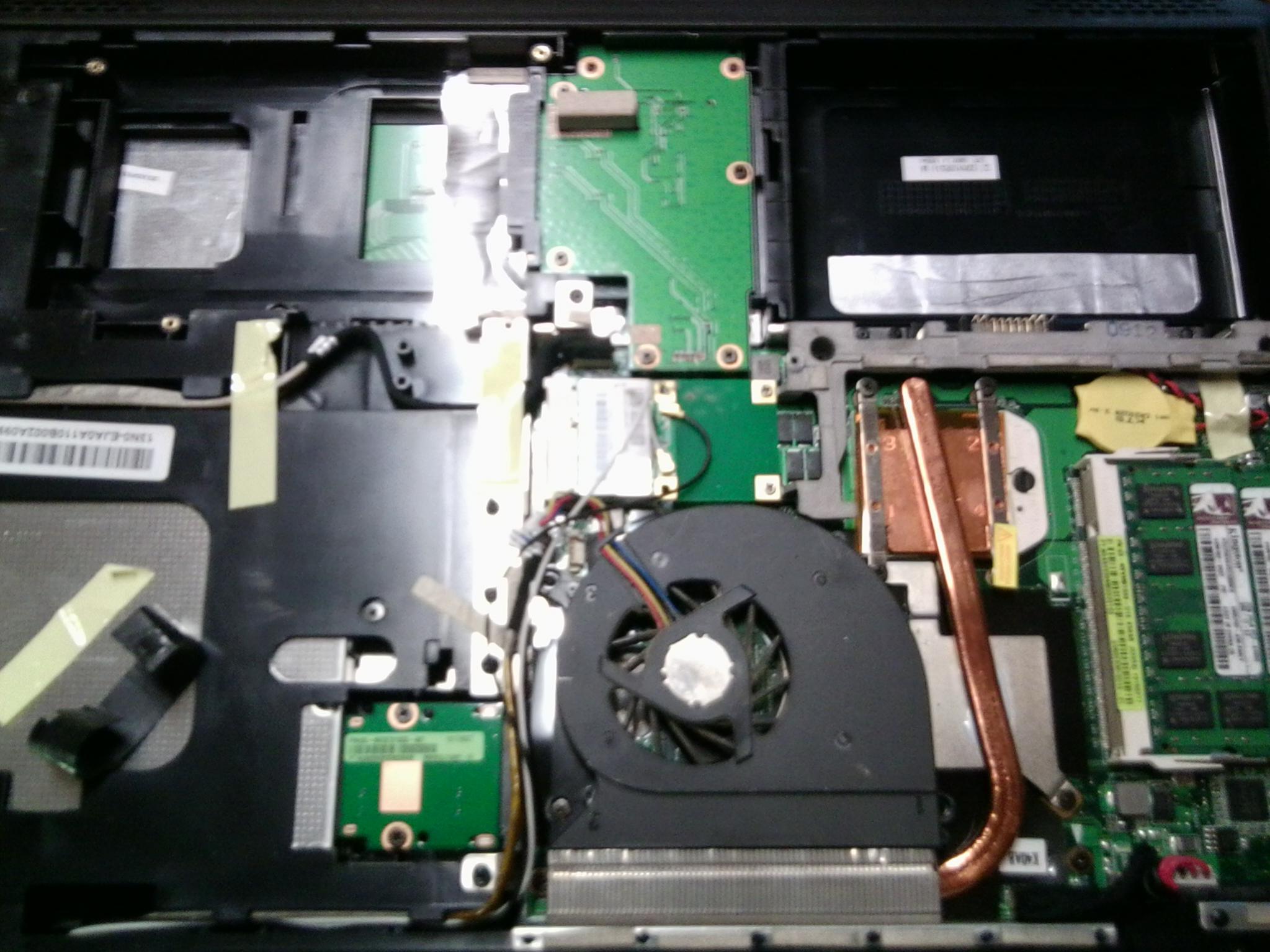

wenn dieses Book überhaupt eine Grafikkarte hat dann bestimmt auf der Oberseite der Platine. Habe aber überhaupt keine Lust das Book total zu zerlegen um dann festzustellen, dass eine onboard Version der Ati drauf ist. -siehe Bild-
Die untere Abdeckung musste ich zur Überprüfung der RAM ja überhaupt entfernen. Werde diese durch getestete (aus einem funktionierenden Acer) tauschen. Hoffe der Fehler ist damit behoben. Gleichzeitig kann ich die RAM in dem Acer gegentesten.
Nachtrag: RAM Speicher habe ich getestet, sind ok. Also ist es die Grafikkarte oder Chip. Nur was ist verbaut?

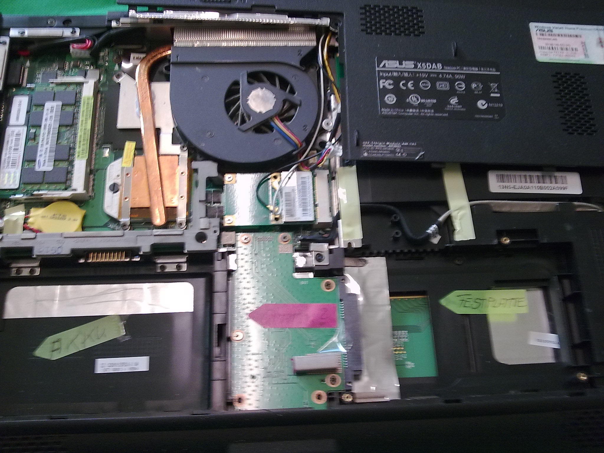

kann mir jemand sagen ob das rot markierte Teil die 4570 Ati Grafikkarte ist?
Hey, deine Grafik ist onboard. Die Northbridge und der Grafikchip sitzen direkt unter dem Lüfter. Wenn Du diesen ausbaust siehst Du die Chips. Ich habe mich vor kurzem auch an diesem board versucht-ohne Erfolg. Den Grafikchip habe ich bestellt, der sollte in ein bis zwei Wochen da sein. Wenn er gewechselt wurde, kann ich Dir sagen, ob es daran lag.
