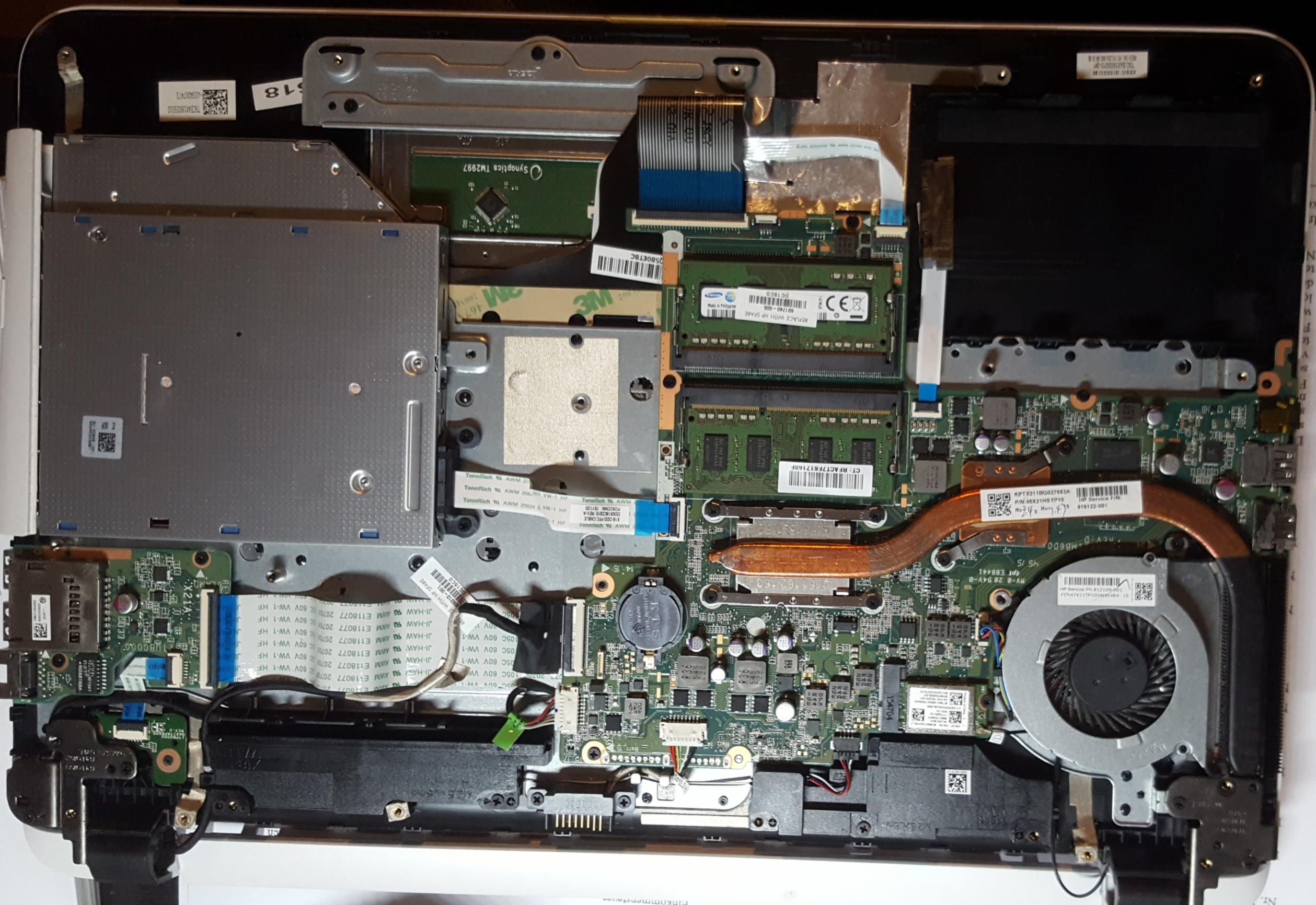

Hier mal noch ein Bild von dem Mainboard.

Kannst Du mal eine Nahaufnahme jeweils von Vorder- und Rückseite der Hauptplatine machen?
EDIT: Man kann zwar Zoomen, allerdings ist die Aufnahme verwackelt unscharf.
Die Bilder liefer ich noch nach, aber mich interessiert v.a. wie der Bildschirmfehler mit der formatierten Festplatte zusammenhängen kann.

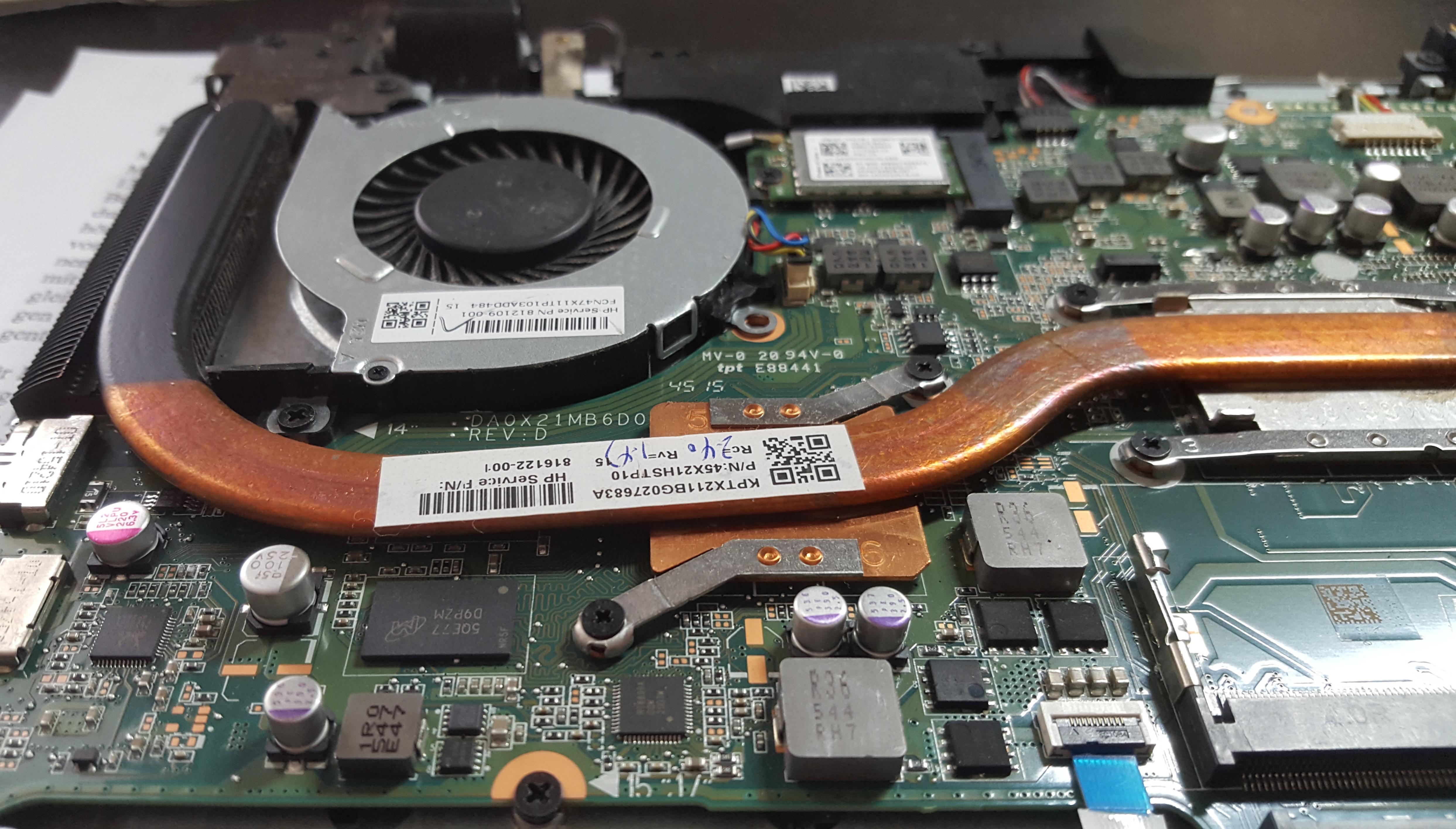

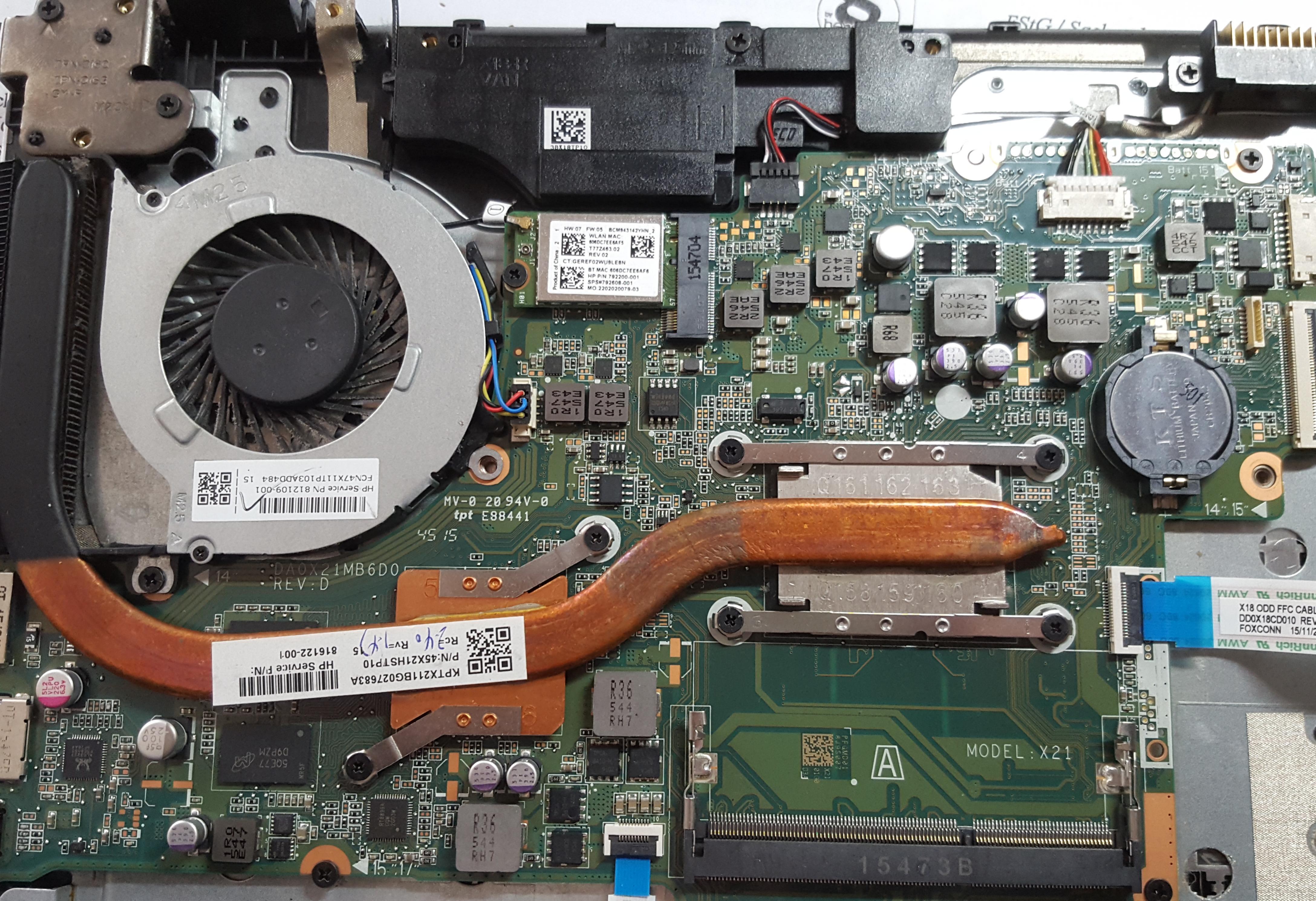

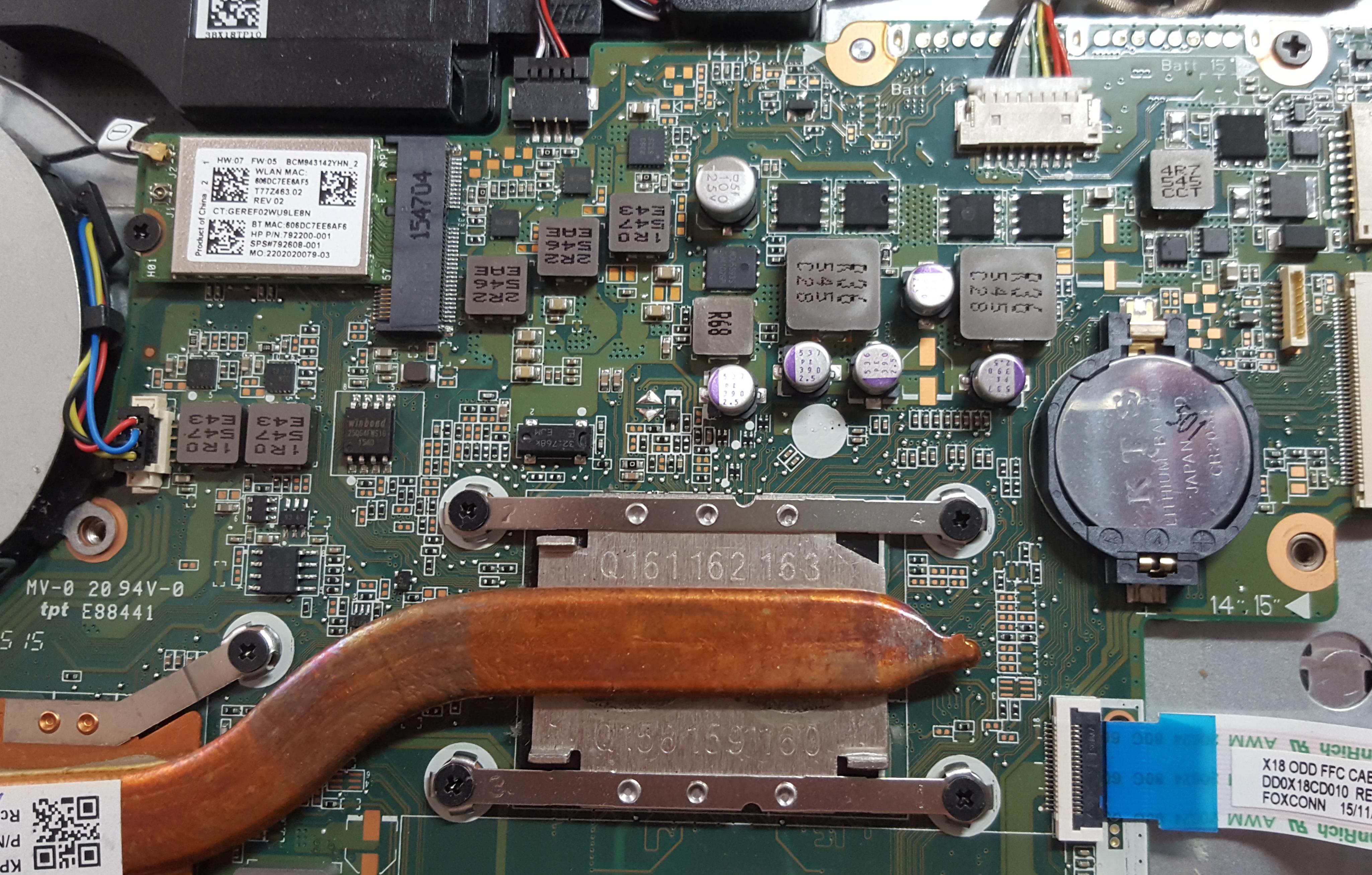

Hier noch ein paar Bilder vom Mainboard.
Fällt jemand noch etwas dazu ein? (keine Geringschätzung an dich maxi der II, mich würden nur noch weitere Meinungen interessieren. Danke für deine Hilfe)
Insbesondere:
1.) Kann der Fehler mit der Festplatte zusammenhängen?
2.) Sind bei der HP Pavilion Reihe Bios Beeper verbaut?
3.) Wäre eine defekte CPU durch den Wasserschaden eine mögliche Erklärung für das fehlende BIOS-Logo?
Danke :)
