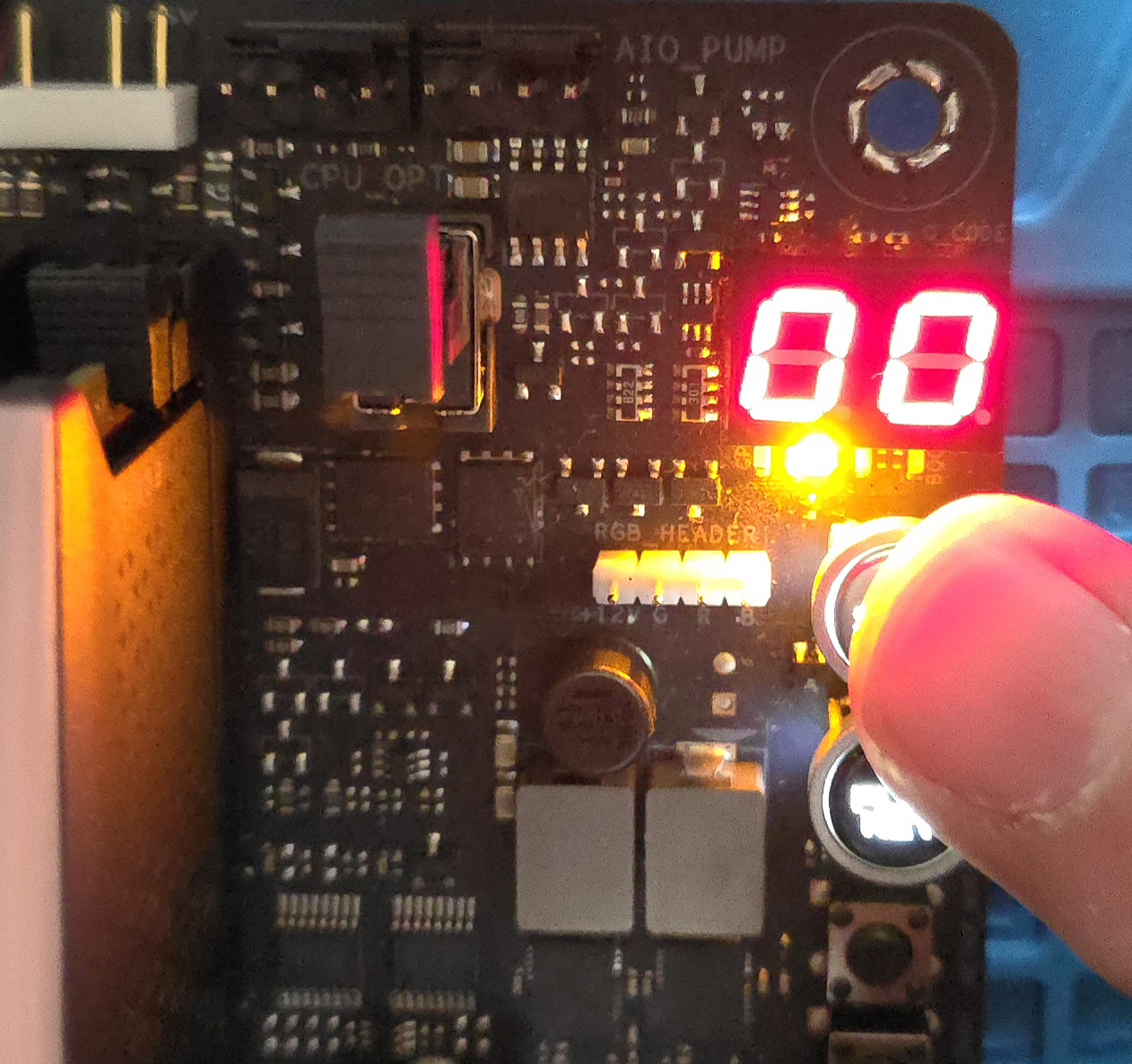

Den PC habe ich hier im Forum ja schon mal vorgestellt. Yamaha Mod Er lief seit Dezember einwandfrei. Aber heute ist er einfach ausgegangen und nicht wieder an. Wenn man den Startknopf betätigt, geht der PC für 2 Sekunden an und wieder aus. Als Fehlercode wird auf dem Mainboard "00" angezeigt und die DRAM LED leuchtet gelb. Das Netzteil klackt und dann geht er wieder aus.
... Zuerst habe ich das cmos resetted und per flashback das aktuelle Bios nochmal aufgespielt. Hat nix gebracht. Dann ein altes Netzteil angeschlossen. Ein Corsair CX430M über 10 Jahre alt. Hat aber nix gebracht. Immer noch der gleiche Fehler. Hab den ganzen Teile aus dem Gehäuse ausgebaut und ohne Gehäuse Stück für Stück wieder zusammengebaut und immer bei jedem eingebauten Teil getestet.
Die CPU habe ich auch noch ausgebaut und auf sichtbare Schäden untersucht, nix gefunden. Wieder eingebaut. Ram in beiden Bänken getauscht und/oder nur einzeln in den beiden Bänken. Hat aber auch nix gebracht
Laut Fehlercode Tabelle ist "00" bei AMD Boards: CPU defekt, Ram defekt oder Grafikkarte defekt. Grafikkarte kann ich ausschliessen, da ich ja auch noch eine onbord Grafikeinheit habe. Die 4080 habe ich zum Testen nicht eingebaut. Bei den Ram bin ich mir nicht sicher. Unwahrscheinlich, das 2 Ram Riegel defekt sind? Und wenn ja, bricht er nach 2 Sekunden den Bootvorgang ab und geht aus?
Im Internet lese ich,(meistens) entwerder CPU defekt oder Mainboard. Aber wie kann ich das testen? Kenne keinen mit einem AMD Board wo die CPU und das RAM passt.

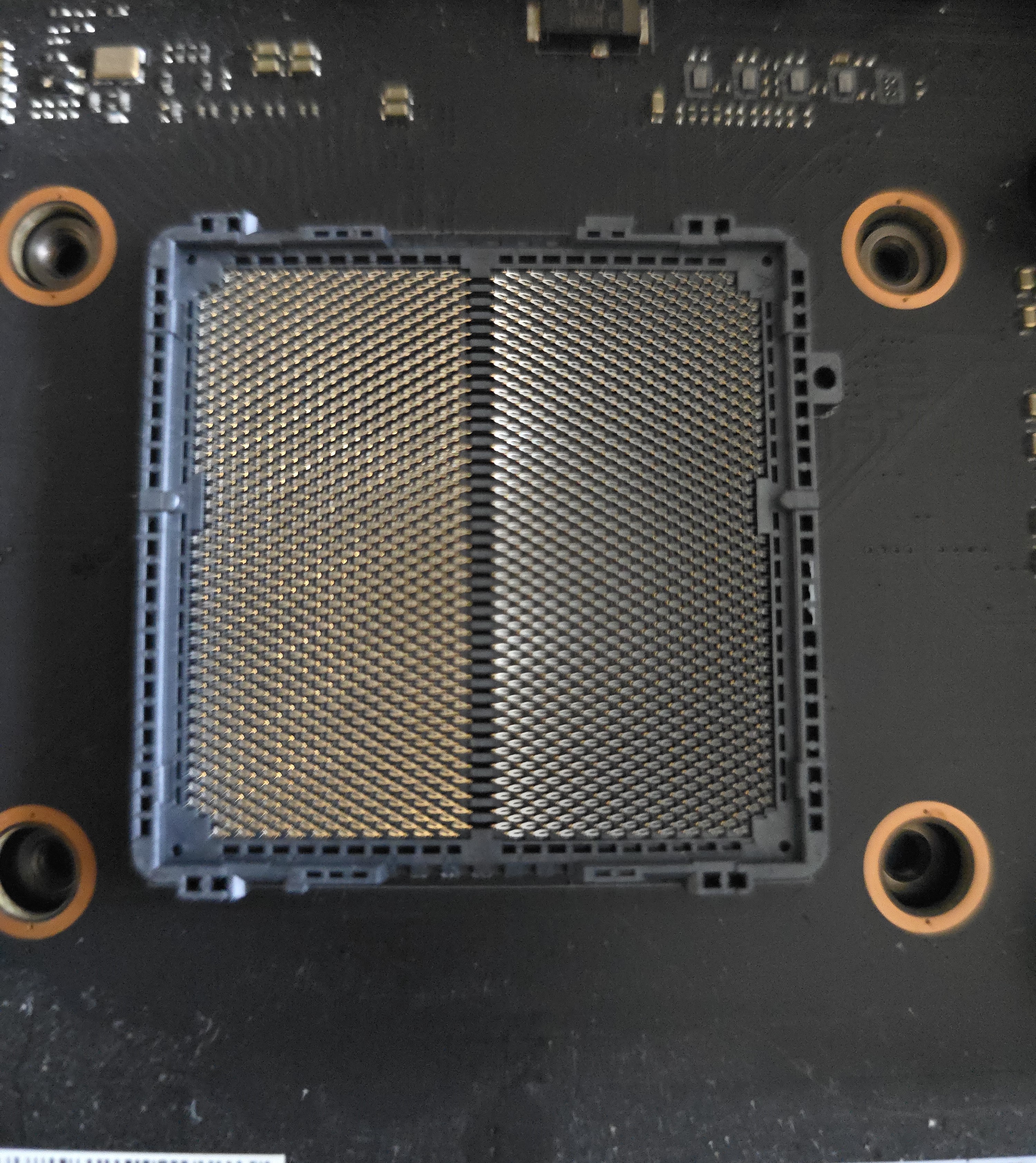

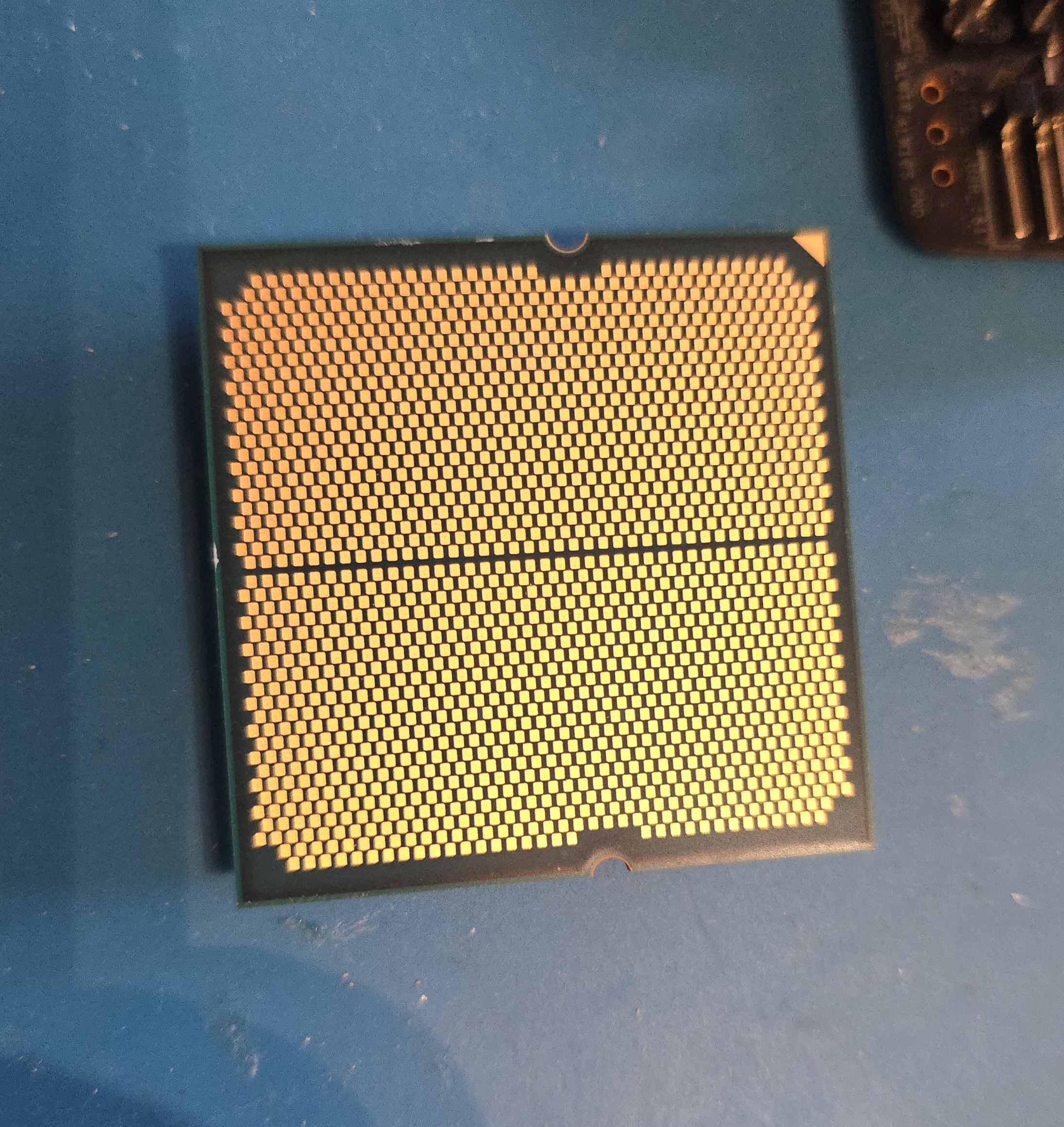

Und wie sah der Sockel aus?
Ansonsten hilft nur gegentesten mit anderen Komponenten. CPU gehen extrem selten kaputt, auch wenn das heute scheinbar mehr ist als früher (kann amn Fertigungsprozess liegen); aber viel eher sind es andere Komponenten.
Ich sehe da nix.

Bleibts bei 00 wenn du ohne RAM startest?
Ja, ohne Ram, das gleiche.. "00" + gelbe DRAM LED für 2 Sekunden und der PC geht aus.
00 ist kein Fehlercode, sondern der Initialwert.
Da dürfte das Board dann einfach Toast sein.
Ansonsten würde ich eine kleine preiswerte CPU zum testen kaufen. Wenn dann der Fehler immer noch ist ist es wohl das Mainboard. Heute bin ich immer aufgeschmissen. Nur vielleicht das Netzteil und die Grafikkarte

Ich komme nicht mehr ins BIOS. Der PC startet für 2 Sekunden und geht dann aus. Bios Flashback habe ich gemacht. Habe ich aber alles in meinem Post geschrieben.
gibts neue Erkenntnisse @en4cer - mal einfach um zu testen ob er sich anders Verhält was ist wenn Minimalkonfiguration bzw. sogar komplett ohne RAM verhält er sich dann anders also geht nicht nach 2 Sekunden aus?
Nein noch gibt es keine neuen Erkenntnisse. Alles probiert. Nur Board ohne alles, passiert gar nichts außer das die beiden Tasten auf dem Board leuchten (Start und Flexkey). Nur Board und CPU, geht er nach 2 Sekunden aus. Selber Fehler wie oben beschrieben. Bekomme heute ein anderes Board. Hab das billigste AM5 Board bestellt, was es bei Amazon gibt. Wo auch mein DDR5 mit kompatibel sein soll und eine Flashback funktion hat.

Ist ziemlich sicher die CPU, wenn du das Netzteil ausschliessen kannst.
Hatte das gleiche Fehlerbild auch mal mit dem 7950X3D —> PC hat sich plötzlich abgeschaltet und ist dann auch nur für etwa 2 Sekunden an- und gleich wieder ausgegangen. Bei mir war es der Prozessor.
Reaktionen: Restart001
Hab hier noch ein 10,12 Jahre altes Asus Mainboard mit einer 3770 K CPU. Und das dazugehörige Netzteil. Auch das Netzteil schaltet nach 2 Sekunden ab. Wobei beide Netzteile das alte Asus Board normal starten. Also kann ich das Netzteil ausschliessen. Werde mal bei AMD für die CPU ein RMA beantragen.
