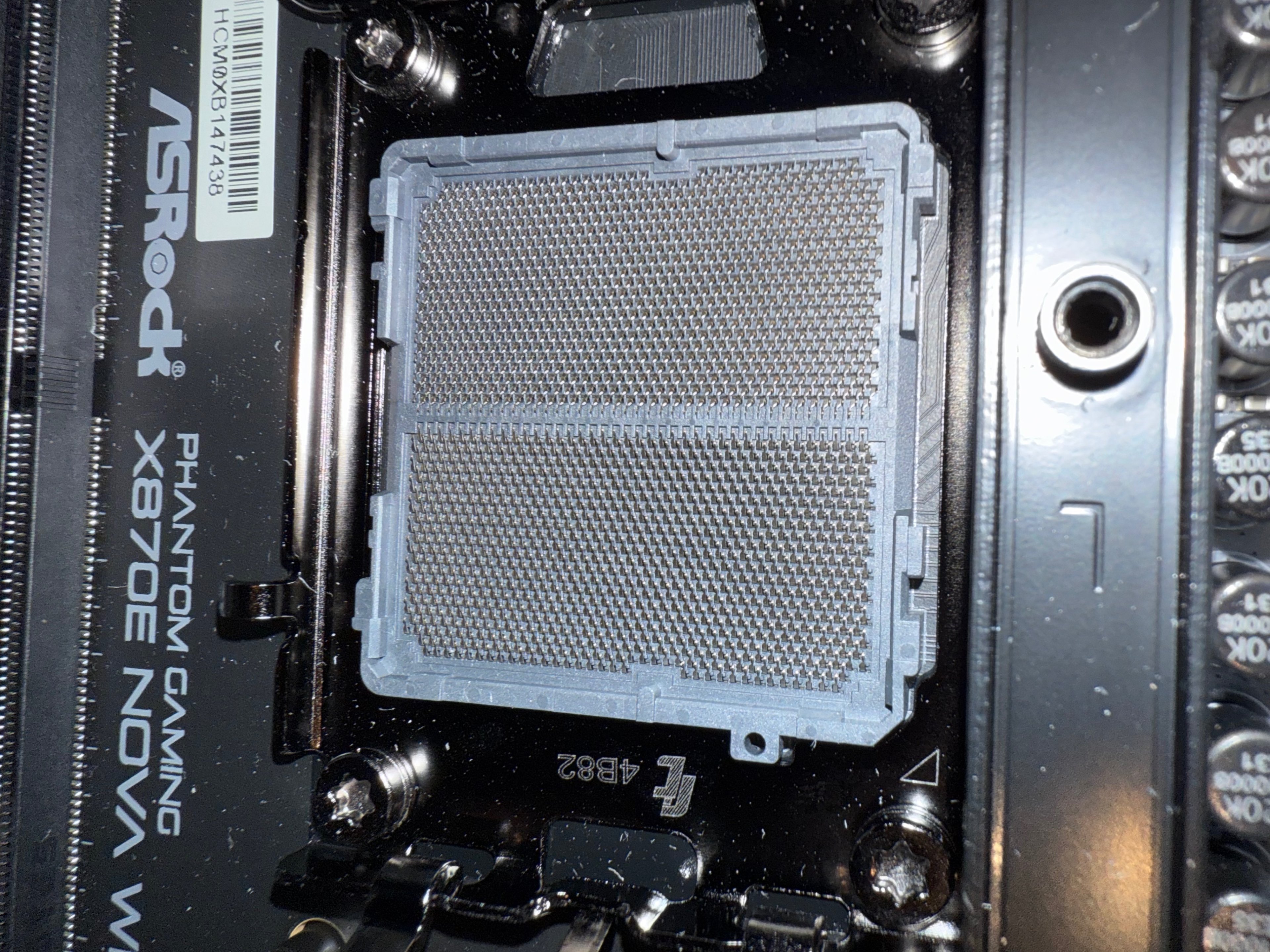

Gestern kam ein Kollege vorbei und wollte seinen RAM / CPU (9950X3D) testen da sein Mainboard Probleme macht, erkennt den RAM immer wieder nicht.
Also ich meinen ausgebaut sein Zeug rein und alles läuft. Anscheinend ist sein Mainboard defekt.

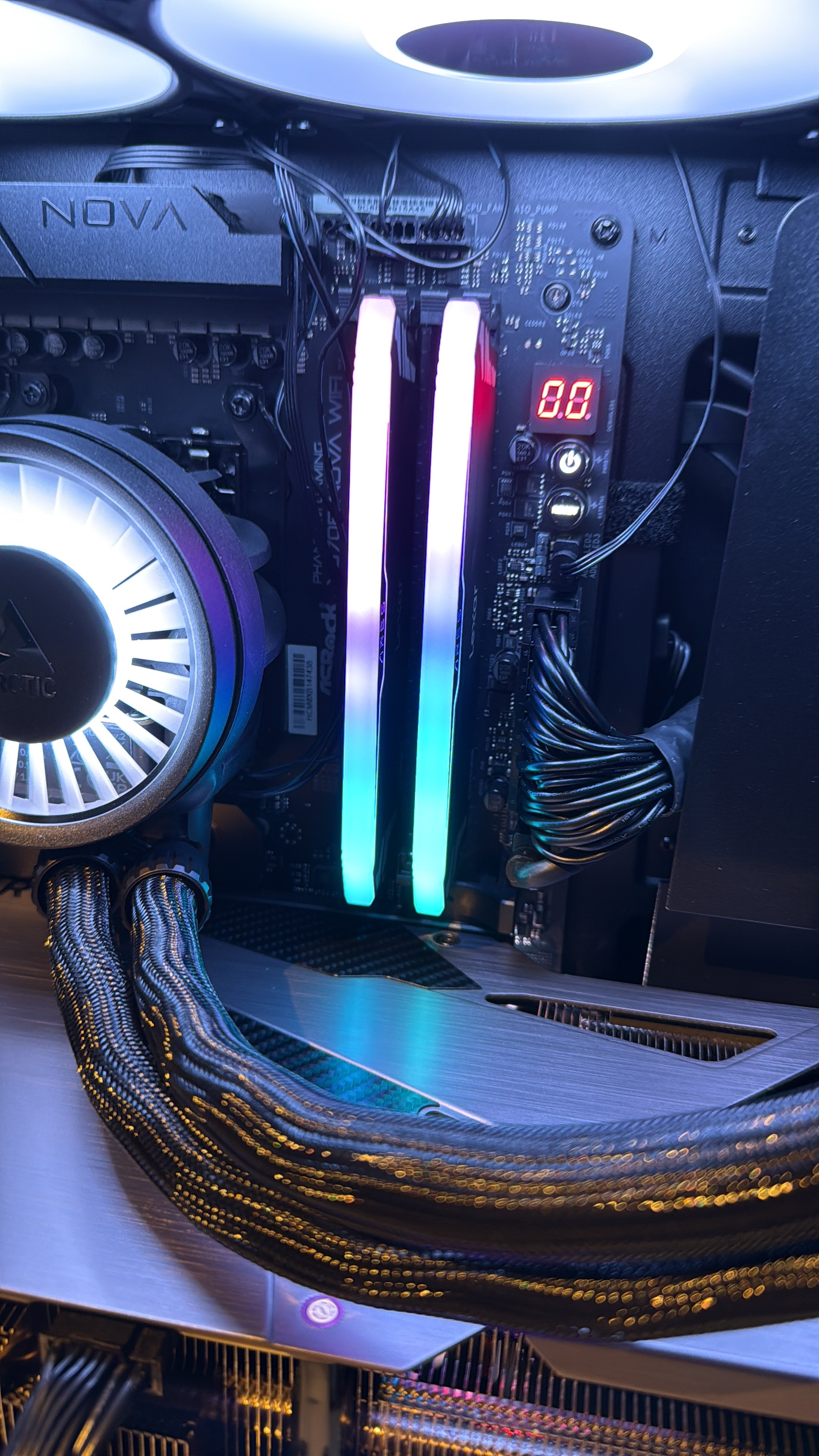

Dann fuhr er heim, ich hab meine Mühle wieder zusammengebaut und es geht Nix mehr. Mainboard hängt bei 00 fest.
BIOS mit CMOS gecleart
BIOS geflashed 3.20 und 3.30
RAM jeweils einzeln getestet
CPU 3x raus und rein.
Alles ohne Erfolg.
Die Pins im Sockel sehen auch gut aus (Foto hängt mit dran)
Hat hier noch jemand ne Idee? Ich bin mitn Latein am Ende

Ein Bild bekommst du auch nicht?

Jap, es gibt gar nix. Was auch komisch ist, der hintere Lüfter der direkt am Mainboard steckt, geht auch nicht alle anderen die Strom übers Netzteil direkt bekommen laufen.
@Smily No CPU Found

Dennoch würde ich mal die CPU von unten auf Auffälligkeiten kontrollieren.
Die ist wie unten wie frisch ausm Wafer. Also keine dunklen Stellen / oder ähnliches

Der Fehlercode ist entweder CPU oder RAM Problem, also beides was getauscht wurde. Da hilft nur einmal beides raus, überprüfen und sauber wieder rein. Beim RAM kann man noch 1 Modul statt 2 probieren.
Am besten wäre es natürlich CPU + RAM einfach mal woanders testen zu können. Bios Version ist aktuell?

Was passiert wenn du ohne ram riegel startest?
selber fehler?
tausch mal die riegel in den slots untereinander, hatte schonmal solche probleme
Ohne Riegel AA und dann 00
Mit RAM gleich 00 egal welcher Slot und egal welcher wo drin steckt.
