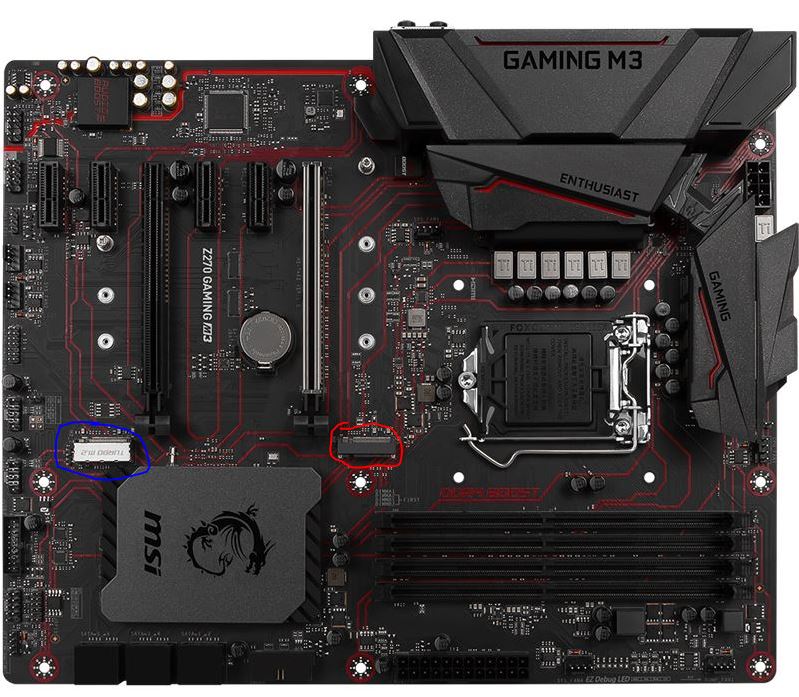

Problem ist leider noch aktuell. :( Habe jetzt die SSD in den zweiten M.2 Slot gesteckt und dort wurde sie direkt sauber erkannt. Ich tippe also auf einen Defekt vom M.2_1 Slot. Kann man diesen Slot irgendwie prüfen?
Hab mal ein Bild angehängt.
Rot = vermutlich defekt
Blau = aktuell (noch?) funktionstüchtig

Die SSD läuft auf dem 2. Slot mittlerweile seit 3 Monaten ohne ein Problem. War also definitiv der M.2 Slot auf dem Mainboard, der einen defekt hat.
