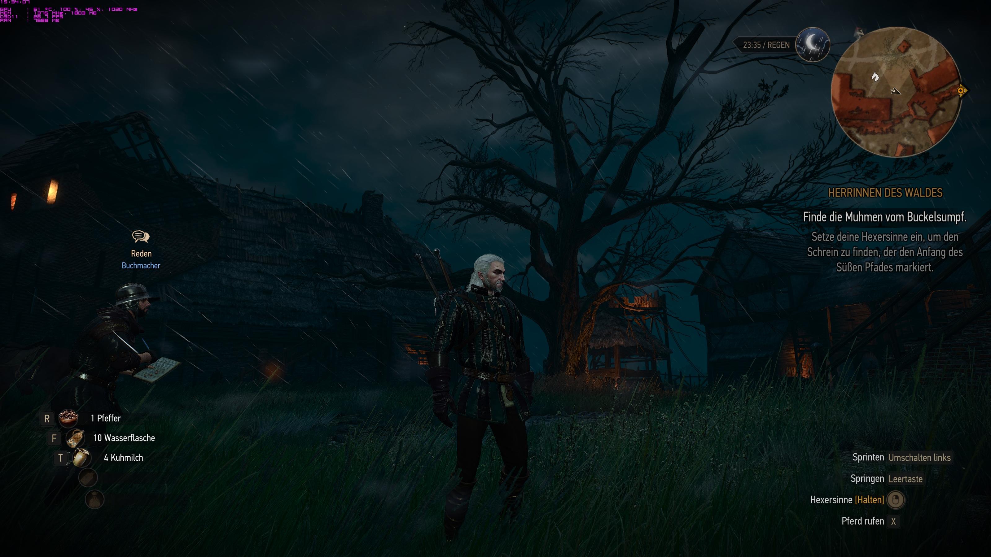

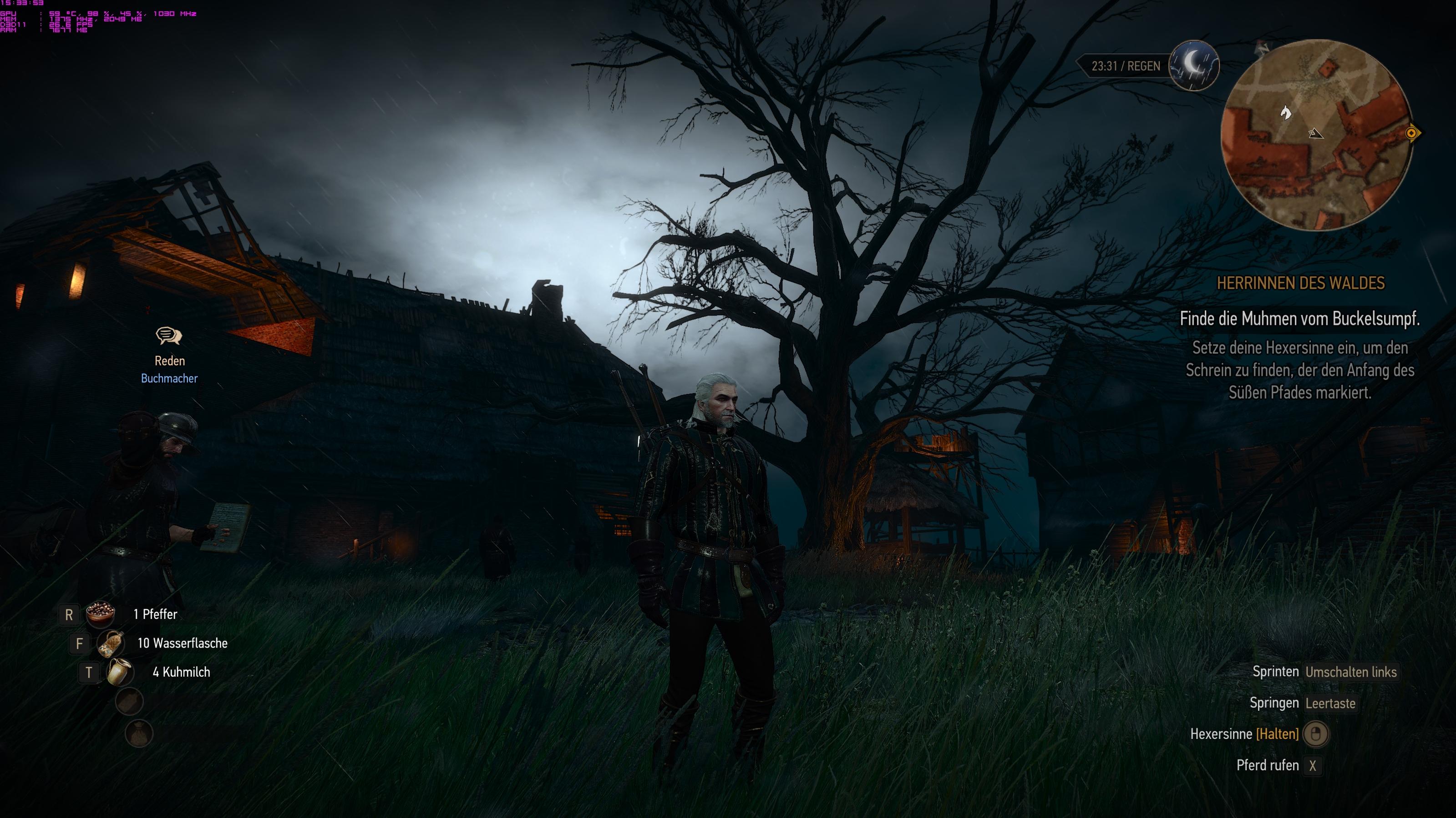

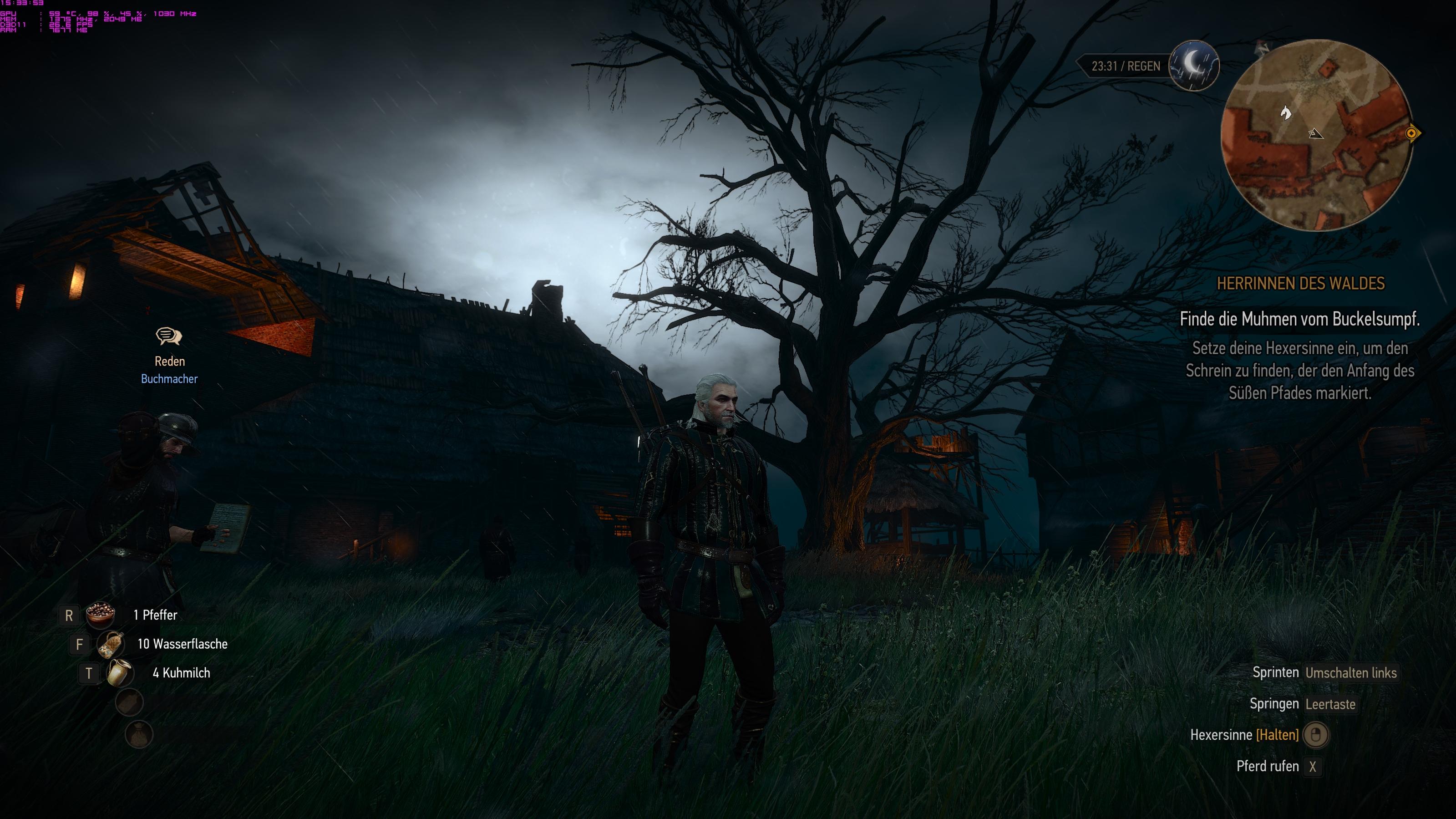

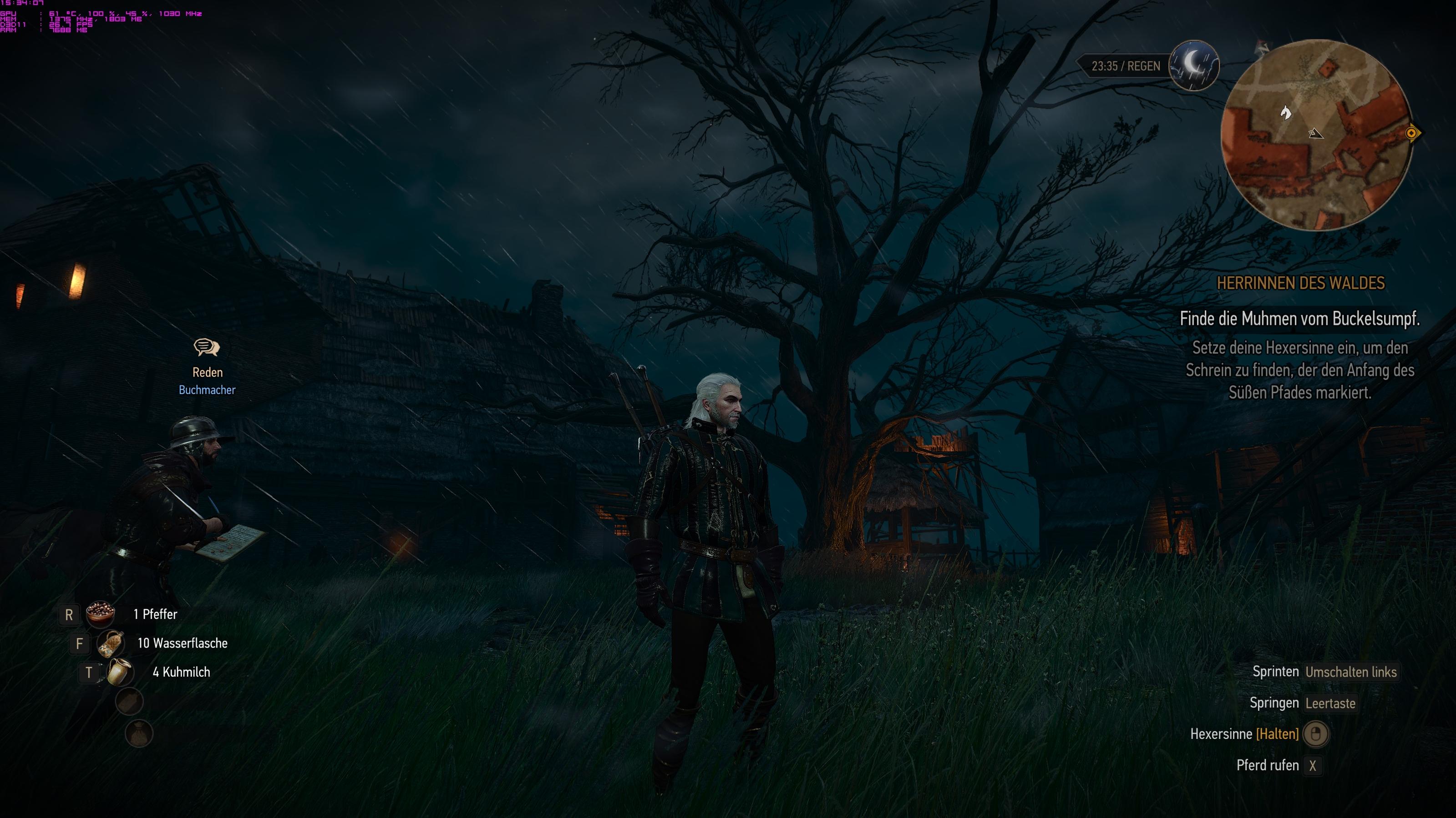

gpu auslastung hast du vergessen. und 38% finde ich bissel wenig für witcher.
nutz mal die OSD von msi afterburner zum auslesen und mach mal screen von
