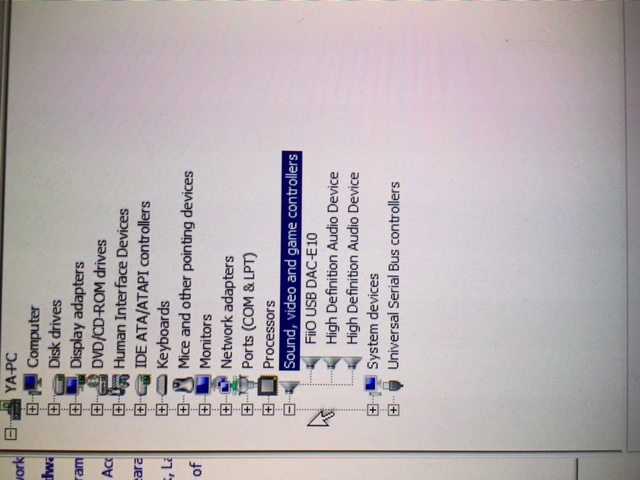

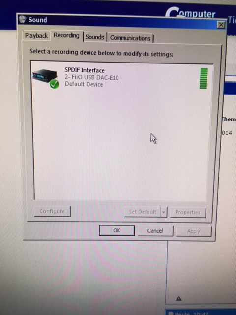

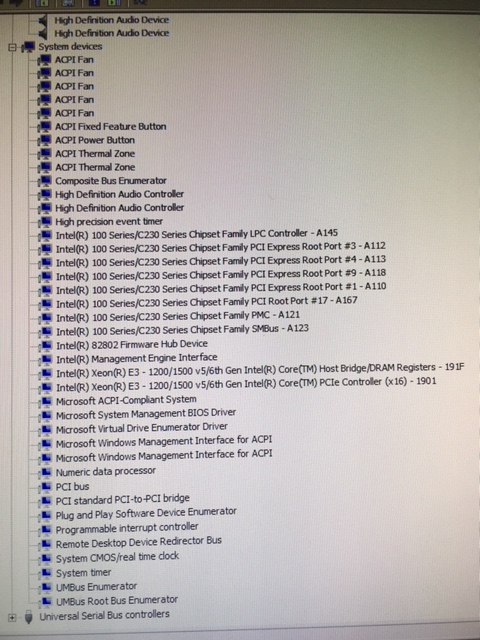

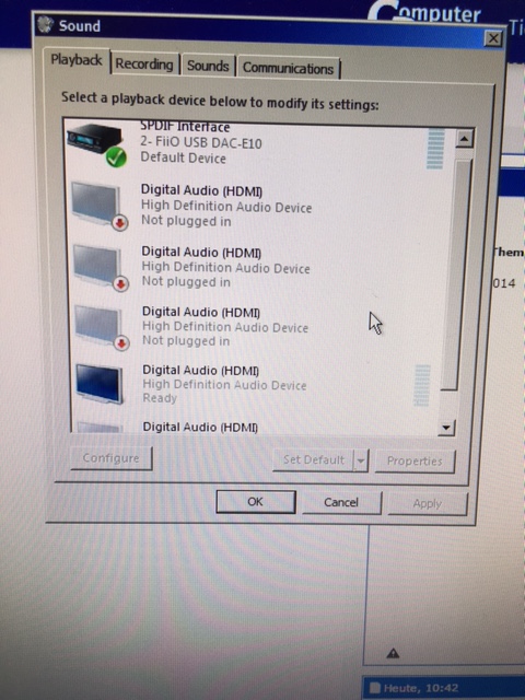

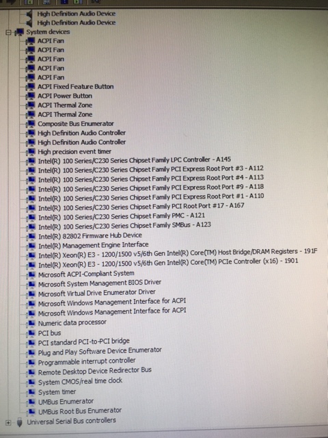

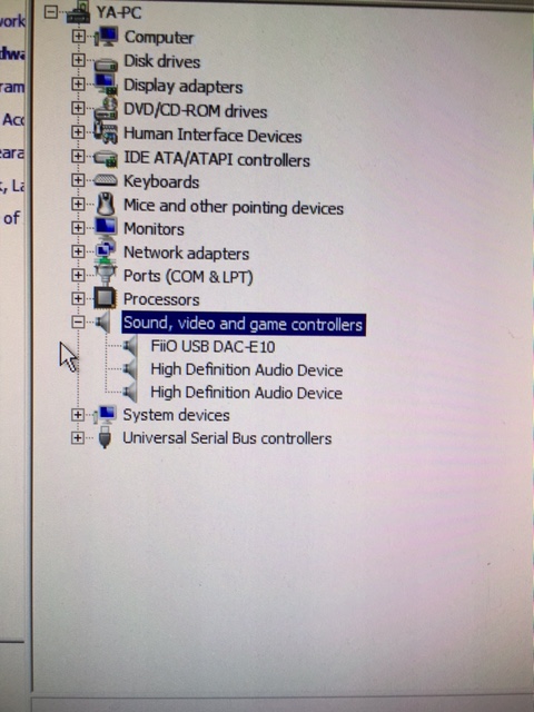

Was genau ist in den Audioeinstellungen? Was ist genau im Gerätemanager?
Mach Bilder.

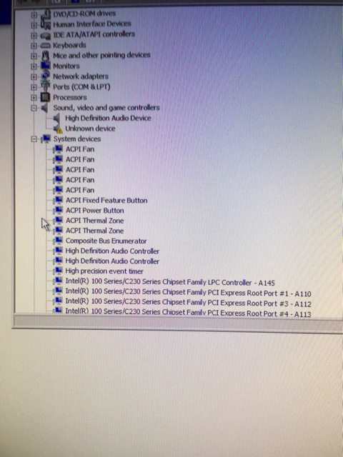

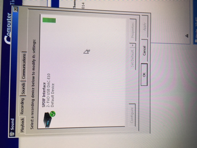

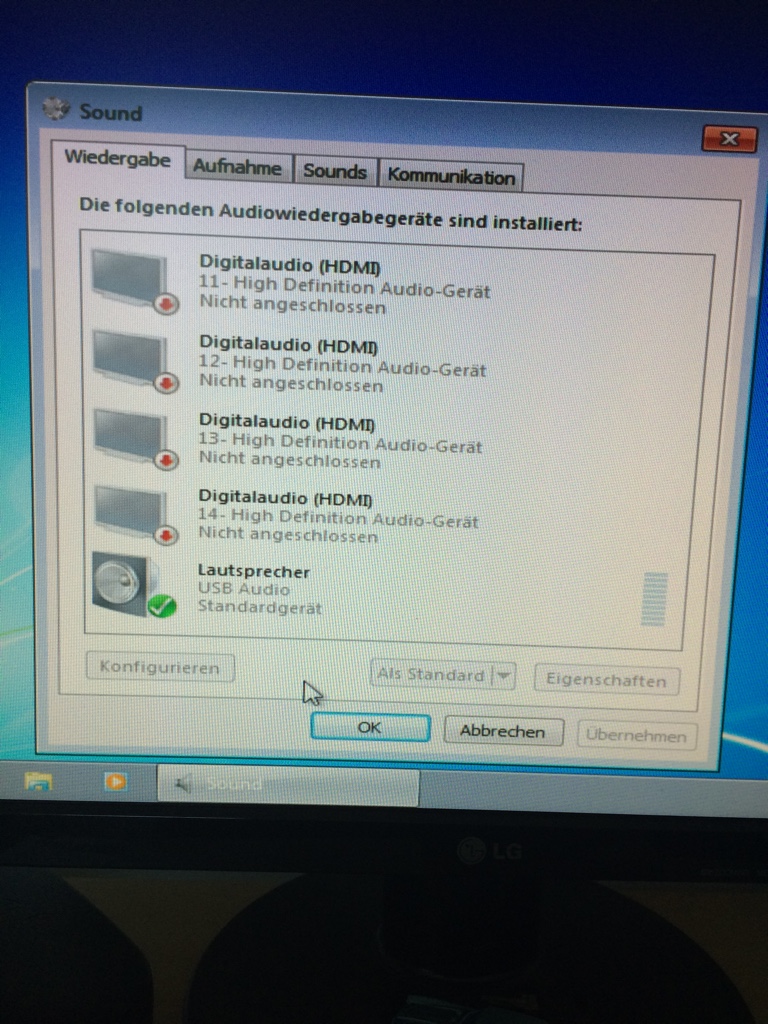

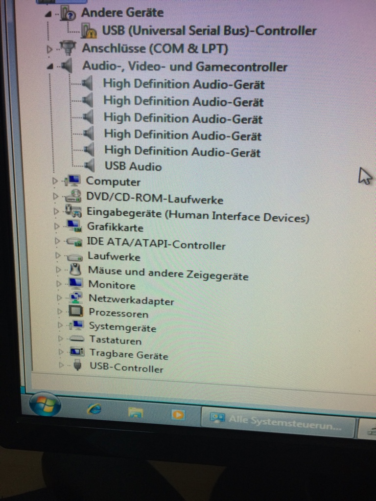

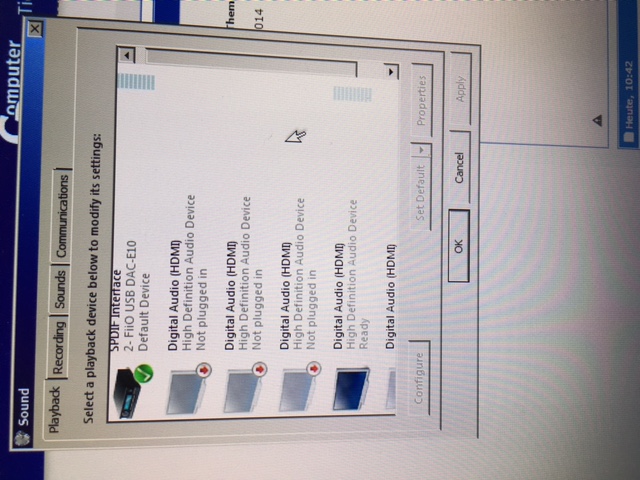

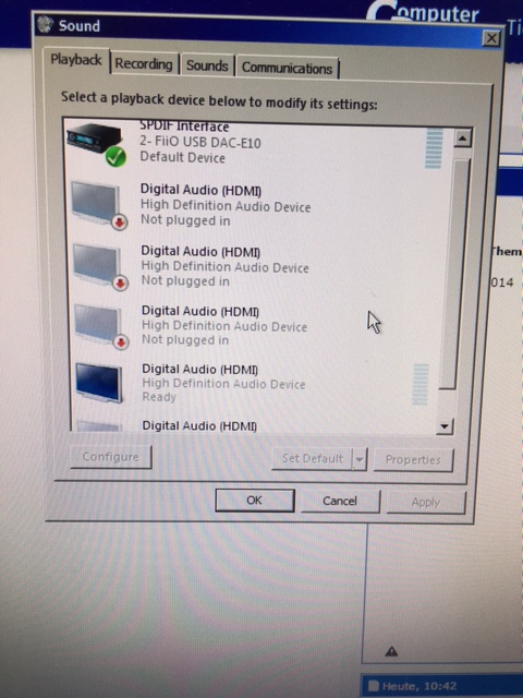

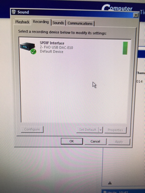

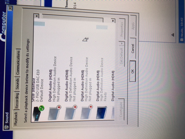

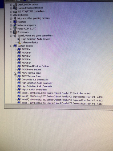

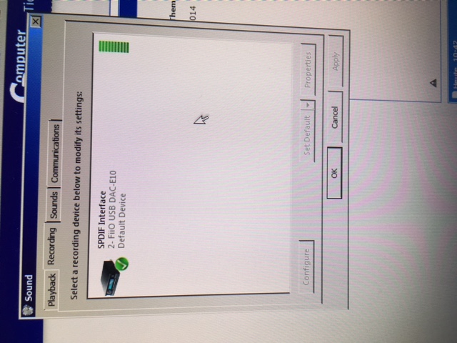

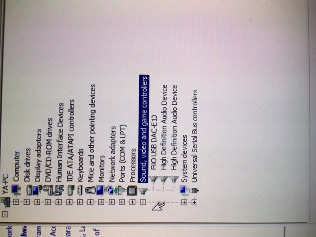

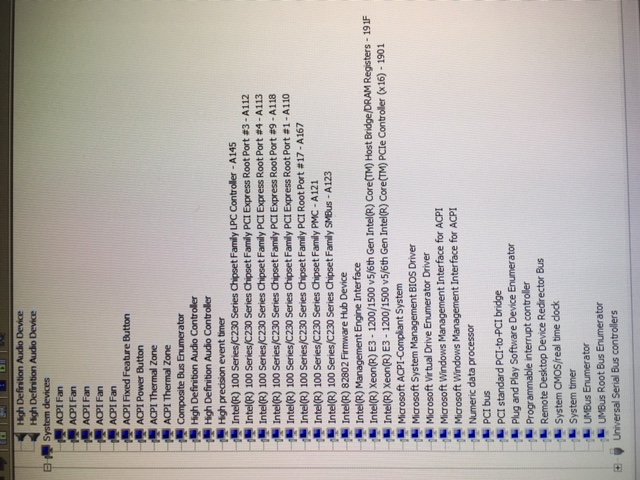

so das sind die bilder.. um die solution 3 auszuführen, welchen "punkt" soll ich da nehmen :O
Um Solution 3 auszuführen nimmst du beide "High Definition Audio Controller".
Einer davon ist zwar für den Audio Ausgang über den HDMI/DVI Anschluss deiner Grafikkarte, aber das macht erstmal nix.
Probier es erstmal so aus Solution 3 durchzuführen, indem du beide Controller deaktivierst.
Mir fällt ein, ich meine ich hatte anfangs ähnliche Schwierigkeiten noch mit Solution 3 gehabt, also einen etwas anderen Fehler bei der Installtion des Realtek Treibers gehabt, ich hatte daraufhin auch den Grafikkartentreiber komplett deinstalliert und nur erstmal die Windows eigenen Legacy Treiber für die Grafikkarte benutzt. Dadurch war dann nur noch 1x High Definition Audio Controller vorhanden gewesen.
Danach hatte ich nochmals Solution 3 durchgeführt und konnte dann den Realktek Treiber installieren. Danach hab ich dann ganz normal den Grafikkarten Treiber installiert.
okay, das probiere ich mal heute abend! danke schon mal
hab solution 3 ausgeüfhrt.. treiber wurde erfolgreich installiert, aber leider funktioniert es trotzdem nicht.. bei wiedergabegeräte taucht nur hdmi auf :/
kurzes update:
habe nochmal alles mögliche an soundgeräten deaktiviert und deinstalliert und plötzlich war der treiber installiert.. also läuft jetzt alles wunderbar.. vielen dank euch
