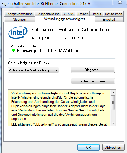

Hallo Liebe Com,
undzwar geht es darum das wir Zuhause nun eine 200k Internet Leitung vorher 50k Leitung

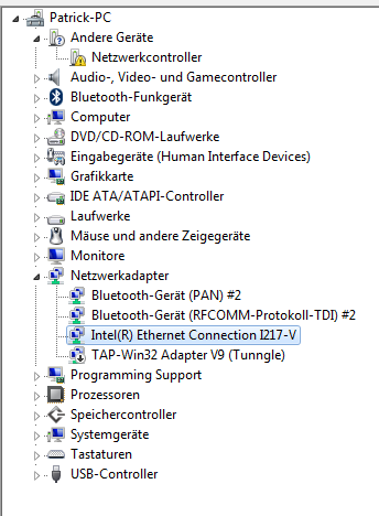

habe alle treiber für internet installiert habe onboard netzwerkkarte und im geräte manager wird
Netzwerkcontroller mit einem gelben Ausrufezeichen angezeigt (siehe bild). Mein mainboard ist 1 gb/s fähig
und in meinen einstellung habe ich automatisch einstellen aktiviert und der rechner stellt nur 100mb ein
wenn ich 1gb manuel einstelle wird mein internet ganz deaktiviert. Habe treiber versucht neu zu installieren die ich auf der Asus website runtergeladen habe und das hat ebenfalls nicht geholfen bin damit ausgefragt und weiss nicht weiter.
bin bei unitymedia haben 200k leitung Mein kollege hat mit seinem rechner die versprochenen 200k bekommen
und bei mir halt nur 94k und wenn man 200k kriegen kann dann will man die auch haben :))
bitte um hilfe
Gruss Skusi47x Patrick Danke im vorraus

Wenn der automatisch 100 Mbit bezieht und die Gegenstelle 1 Gbit nicht aktiv hat, kannst du keinen Gigabit erwarten. Was für ein Router hängt hinter dem Modem? Wenn es eine FRITZ!Box ist, ist es ein neueres Modell à la 7390 oder 7490, und ist der Port auf Gigabit? Ist es ein normales LAN-Kabel oder ein Verlegekabel (gab es letztens auch hier ein Problem zu)?
Der Netzwerkcontroller mit Ausrufezeichen ist offensichtlich dein Onboard-Wlan, für das kein Treiber installiert ist,
der Kabel-Lan-Anschluß ist installiert, das ist der I217-V ...
für die volle Leistung hast du sicher ein spezielles Gelbe Kabel im FritzBox Karton, benutze mal das
auf der FritzBox rückseite ist nur eine Leitung für diese hoche Geschwindigkeit ausgelegt, bitte nach schauen !!
kann nicht sein das mein router falsch eingestellt mein kollege kommt an mit rechner und alles perfekt also kann es da auch keine verschiedenen einstellung geben ...
bitte um hilfe
und es ist eine ganz neue firtzbox
haben horizon paket alles neu zu geschickt bekommen
haben alles neu bekommen
Versteh ich das richtig, war dein Kollege mit seinem Rechner bei dir und mit seinem Rechner hat es funktioniert? War der Rechner deines Kollegen am Selben FritzBox-Port eingesteckt wie deiner, Falls nicht könnte es doch daran liegen, dass die Ports teilweise auf Energiesparen und 100MBit eingestellt sind?!
