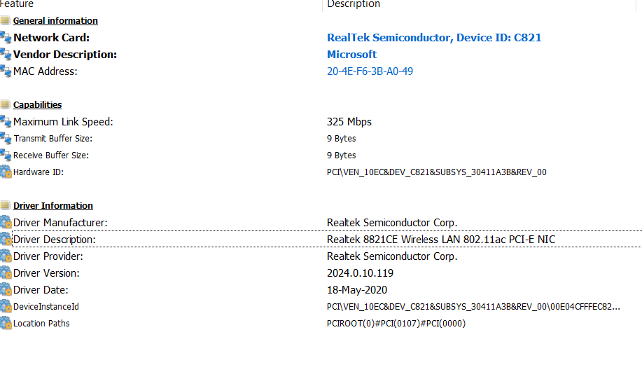

Ich habe gerade einmal geguckt WLAN Geräte über USB gehen wirklich nur bis 867 meistens, ein USB Gerät mit 1744 Mbits/s habe ich jetzt nicht gefunden. Ich werde noch einmal gucken. Wie viel Mbit hätte ich mit einem 867 Mbit Stick? Wahrscheinlich das doppelte was ich jetzt empfange?
M4ttX schrieb:
Das Programm HwInfo kann das beantworten ;) Probier das Mal aus.
Das Programm ist mir bekannt, habe ich lange nicht mehr benutz ;) wo sehe ich jetzt die Antennen?

Also die Karte kostet unter 20 Euro, muss ich einmal nachschauen welche ich genau brauch für meinen vom Steckplatz und ob die Garantie verloren geht? Intel Wi-Fi 6 AX200 802.11ax Dualband Bluetooth 5.0 Wifi Netzwerkkarte AX200NGW! | eBay

M4ttX schrieb:
Notebookcheck gibt an, das deine Modellnummer eigentlich das schnellere 8822CE drin haben sollte, hat es aber nicht. Ein Austausch wird demnach sehr viel verbessern und ist mit 11 Schrauben +1 fürs WLAN Modul einfach austauschbar.
https://www.notebookcheck.com/Es-ge...TX-1650-im-Test.426968.0.html#toc-ausstattung
Das ist aber nicht direkt mein Model ich habe das FX505DT-HN635 auch mit dem Ryzen 5 anstatt Ryzen 7.
Das aufschrauben wäre keine große sache, ich überlege es mir und frage einmal beim Händler nach damit die Garantie nicht verloren geht. Danke fürs nachschauen der Artikel war trotzdem ganz intersannt von der Model Reihe.

Hi,
@cci : Bitte prüfe im Vorfeld auch, ob überhaupt mehr als eine WLAN-Antenne verbaut ist. Wenn Asus wieder auf Sparkurs unterwegs war, haben diese sich die unnötigen Antennen gespart. Mit einer Aufrüstung des WLAN-Moduls wird's dann schwierig :/
Reaktionen: M4ttX, cci, brainDotExe und eine weitere Person

genau das war auch meine Idee, dass da kein weiteres antennenkabel liegt.
soweit ich weiß darf die gantie bei austausch von HDD und RAM nicht erlöschen...und dein umbau wäre da ja sehr nah dran...von daher sollte das OK gehen...zur not kann man halt die alte wlan karte wieder einbauen
Reaktionen: M4ttX und cci
Ja ich wollte auch noch ein RAM Riegel verbauen, dann schaue ich mal nach ob da 2 Kabel ankommen, aber könnte man nicht eine zweite Antennte ins Gehäuse Legen beim Bildschirm ist wahrscheinlich kein Platz mehr.
