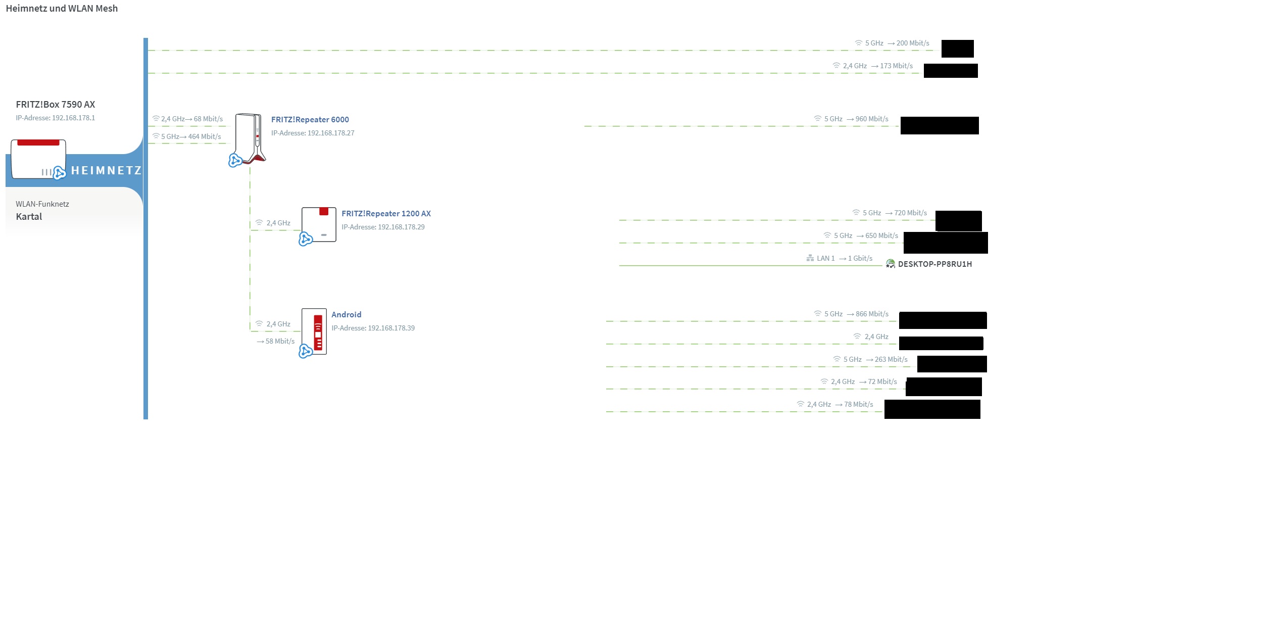

Ich habe jetzt nochmal einen Screenshot vom mesh gemacht.
Reaktionen: Engaged

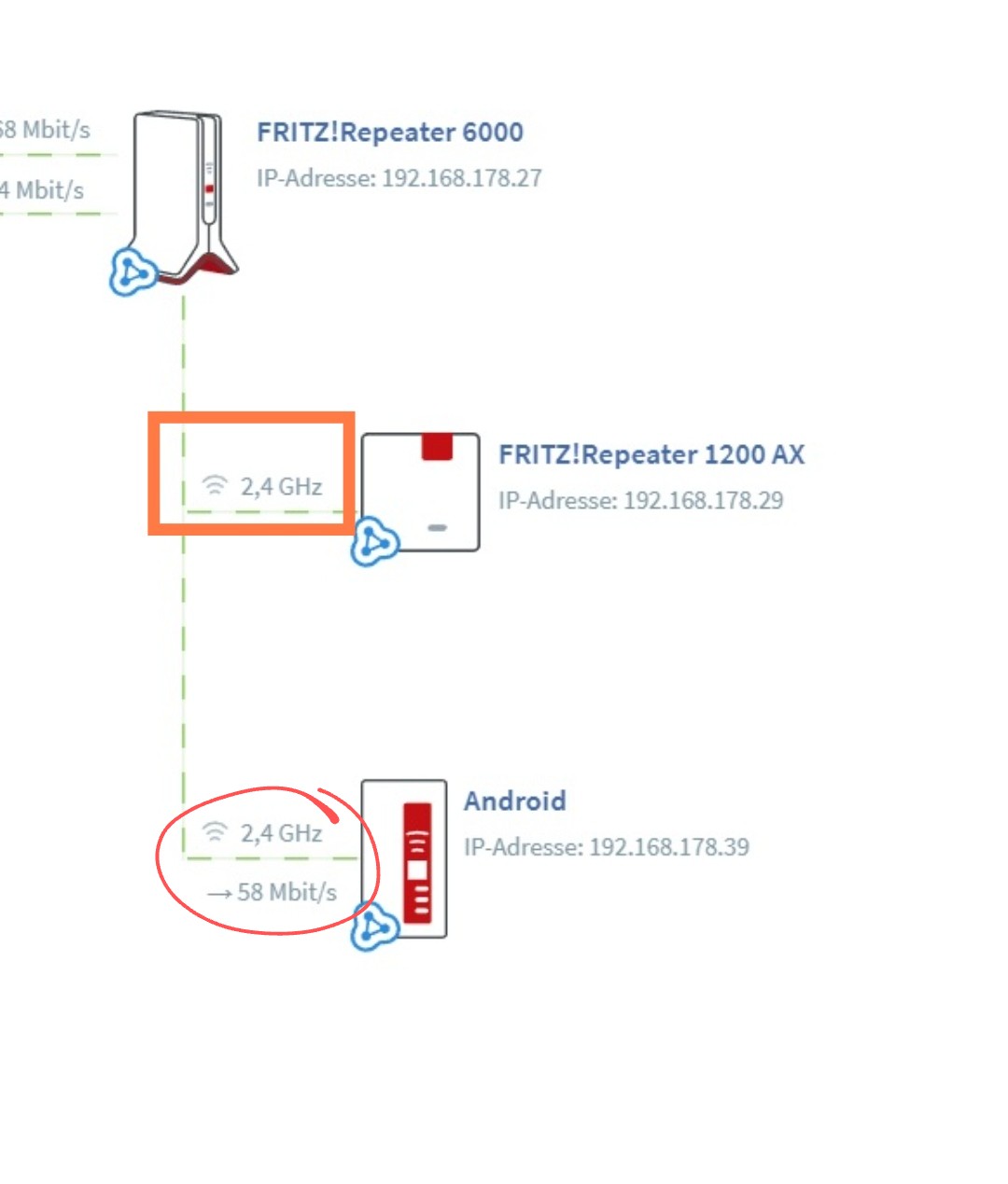

Die Schwachstelle sind die 2,4 GHz in der Markierung.
Dr. McCoy schrieb:
Ändere das mal alles auf 5ändere ich das? Muss ich dazu in die fritzbox oder muss ich das vom 6000er aus ändern oder doch vom Endgerät aus?
Wie genau ändere ich das?Muss ich von der fritzbox aus alles ändern oder muss ich das alles vom 6000er aus machen oder doch nur am Endgerät?
Deaktiviere mal zum testen das 2,4GHz Netz. Kommt keine Verbindung mehr zwischen den Repeatern zustande, kannst Du Dir die weitere Konfiguration sparen. Die Reichweite von 5GHz ist nicht so hoch, wie die von 2,4GHz

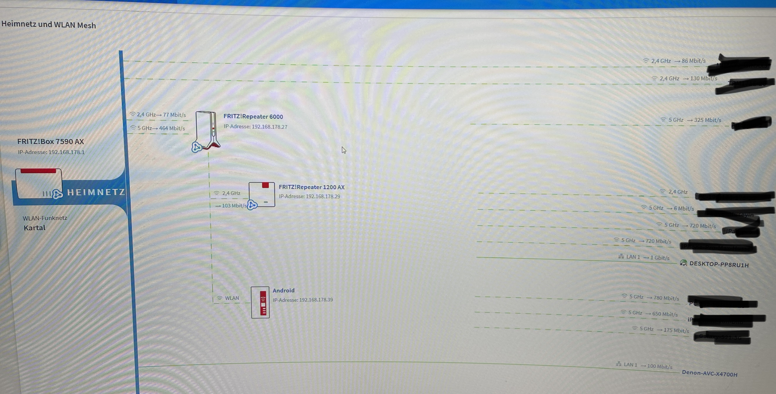

Nimm mal den Repeater „Android“ raus, also aus der Steckdose ziehen und mach dann nochmal einen Screenshot vom kompletten MESH.
Sieht eig fast identisch aus, oder nicht?
Nicht ganz, die Bruttodatenrate zwischen 6000er und 1200er hat sich verdoppelt.
