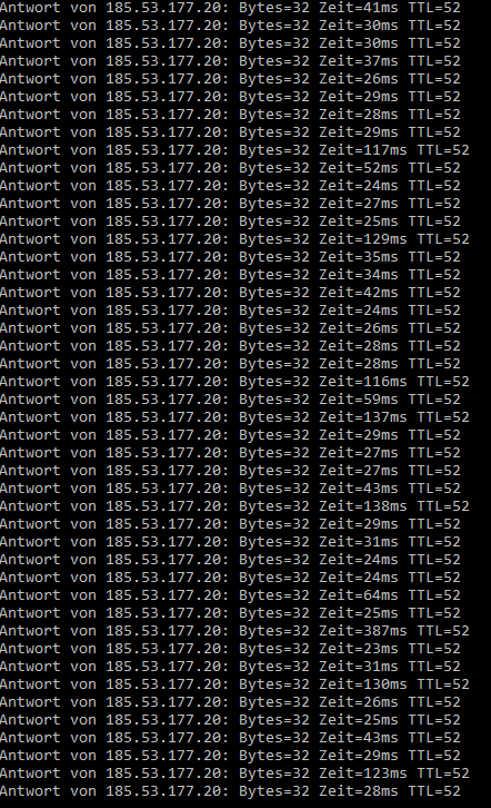

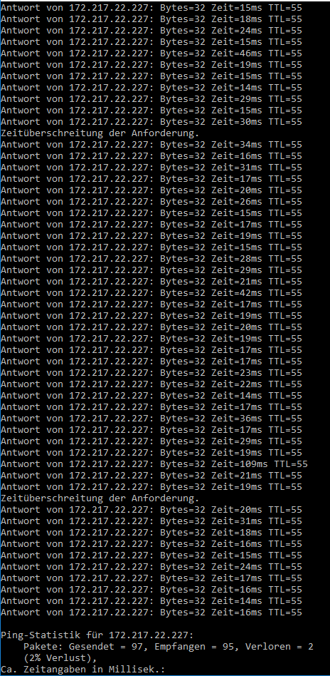

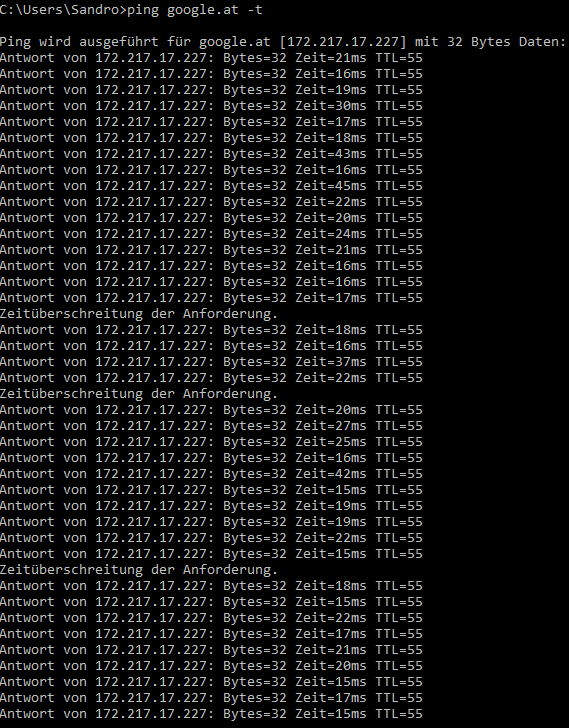

Hallo Leute, ich hoffe ihr könnt mir weiter helfen, mein Problem besteht nun schon seit mehr als einem Jahr und ich will nicht mehr =/
Es sieht so aus dass ich bei UPC unter Vertrag bin mit einer 150mbs Leitung welche aber mehr als Instabil läuft.
Komponenten:
Modem: Upc connect box neuste Generation (die weiße)
Router: Tp Link archer c5
Ethernet kabel: Beide CAT 6 kabel und nagel neu
Sollten noch Komponenten fehlen die relevant sind bitte melden.

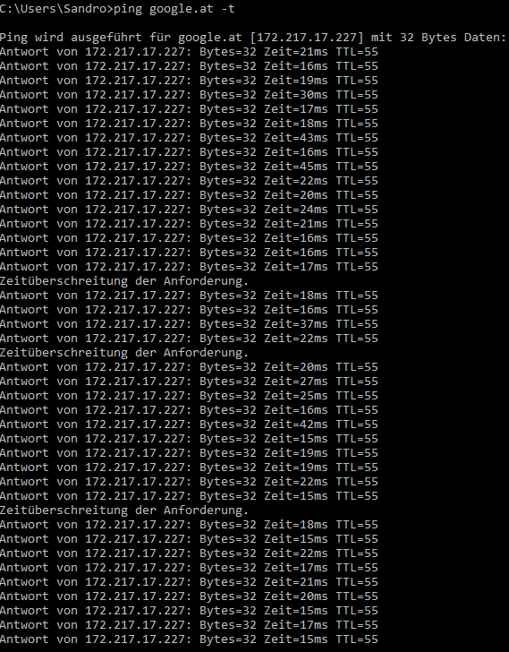

Also das Problem äußert sich so: Es kommen einfach random zu Ping spikes oder sogar Zeitüberschreitungen bei der Anforderung (bei nem Ping test auf google.at) welche es unmöglich machen das Internet zufällig zu verwenden (spiele etc)
Ich habe bereits alles unternommen um auszuschließen das mein Heimnetzwerk das Problem ist, Neues Modem und Router gekauft, neue Kabel, Modem im Bridge Modus und der Router macht DHCP, Pc direkt ans Modem angeschlossen (nicht im Bridge) mehrere Endgeräte getestet sowohl per WLAN als auch Lan mit dem selben Ergebnis..
UPC meinte mal ewig das es an mir liegen muss bis sie drauf gekommen sind das es ihr fehler ist, sie haben angeblich den Fehler behoben und es sollte wieder funktionieren, tut es aber nicht, es ist alles wie vorher.
UPC hat bereits viele Komponenten bei mir im Haus und auf der Straße getauscht aber es wird nicht besser, ich bin mittlerweile Ratlos... Vl kann mir jemand von euch ein paar Möglichkeiten sagen die ich noch versuchen kann. Oder vl hat jemand eine Idee was das Problem von seiten UPC ist und ich kann sie darauf aufmerksam machen.

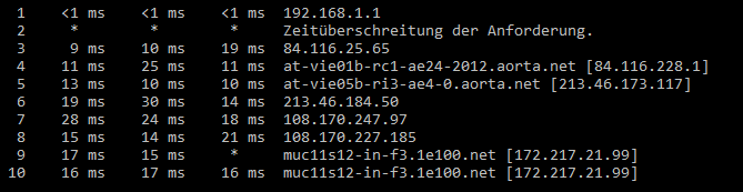

Im Anhang seht ihr wie sich das beim Ping test äußert, vl noch interessant zu wissen: Beim TracerT test auf google.at bekomme ich vor der Aorta bei Punkt 2 eine Zeitüberschreitung, der Rest hält sich unter 30ms

bei tracert wirst du nicht von jedem server eine antwort kriegen.
das ist normal. weil nicht jeder server auf ping antwortet.

Das war auch nur als Info gedacht, ich weiß hald sonst nicht mehr weiter was ich versuchen könnte um das endlich zu lösen
Sind deine Nachbarn auch bei UPC unter Vertrag?
Wenn ja, mal nachfragen, ob sie die gleichen Probleme haben wie du.
Die Verbindung zwischen PC und Modem/Router ist das CAT6 Kabel?
Ping mal den Standardgateway im Haus an. Wenn da kein Paketverlust auftritt liegt es an der Außenverkablung.
Ja beides CAT 6 Kabel, Vom Modem zum Router ist eines und vom Router zum Pc auch
Ja sind sie und niemand in der gegend hat solche Probleme wie wir, Ein paar techniker meinten es liegt am Kabel zwischen Verteiler auf der Straße und zu unserem Modem aber dann haben sie es doch nicht getauscht und meinten es liegt an was anderem =/

Also das Standard Gateway ist ja in dem Fall der Router oder ? Wenn ich den Anpinge habe ich keinen Verlust, beim Modem sind es 100% verlust aber wenn das Modem gebridget ist sollte das ja auch so sein nicht ?

Habe soeben die richtige Standard Gateway adresse angepingt und dort treten die Verluste auf, was heißt das jetzt genau ?

Mach mal eine Tracert zu google.at und Lade das Ergebnis hier hoch. Um sich ein besseres Bild zu verschaffen.
