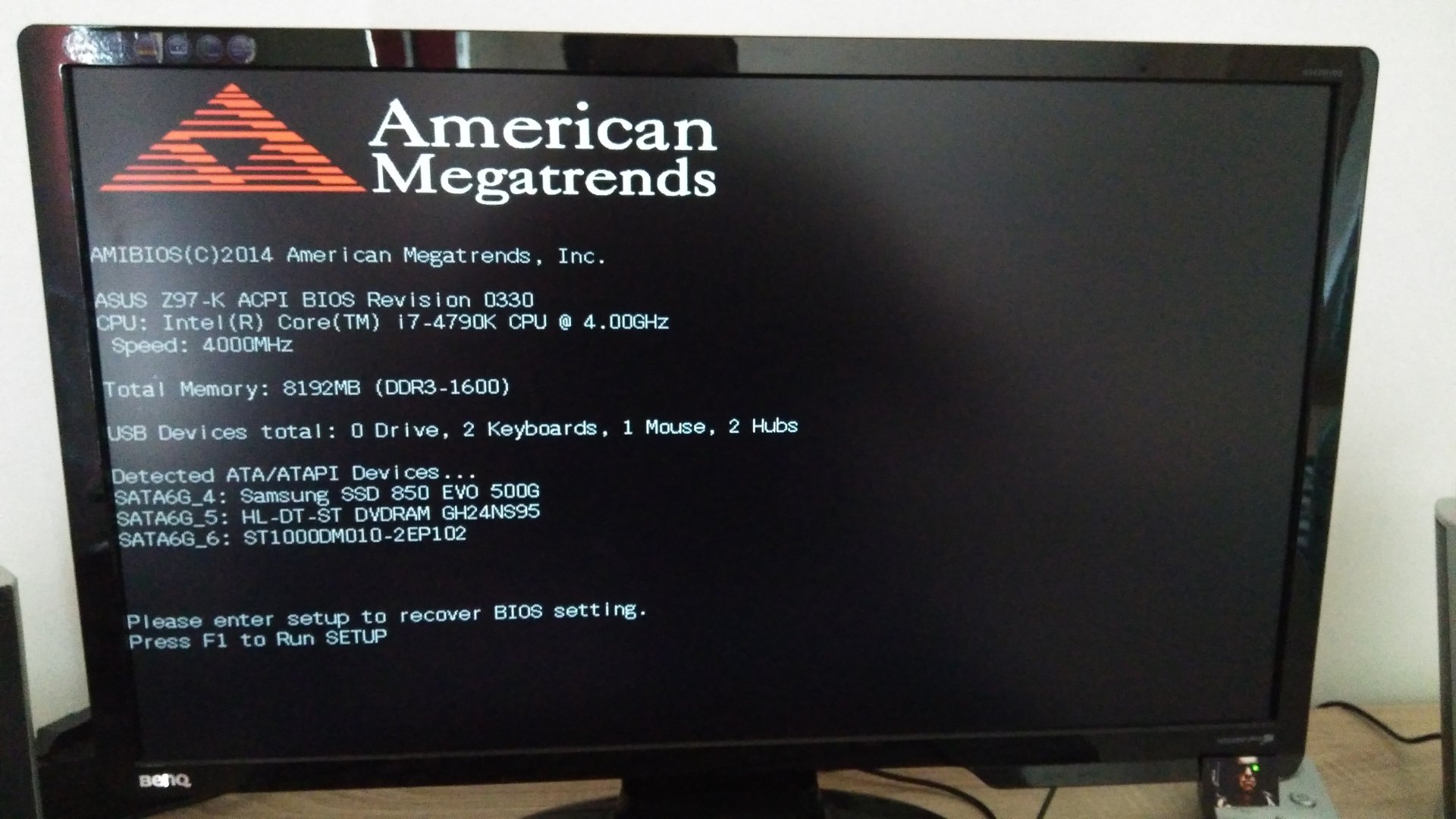

ich habe seit kurzem das Problem, dass mein PC Bootprobleme hat.
Er bleibt beim starten hier hängen:

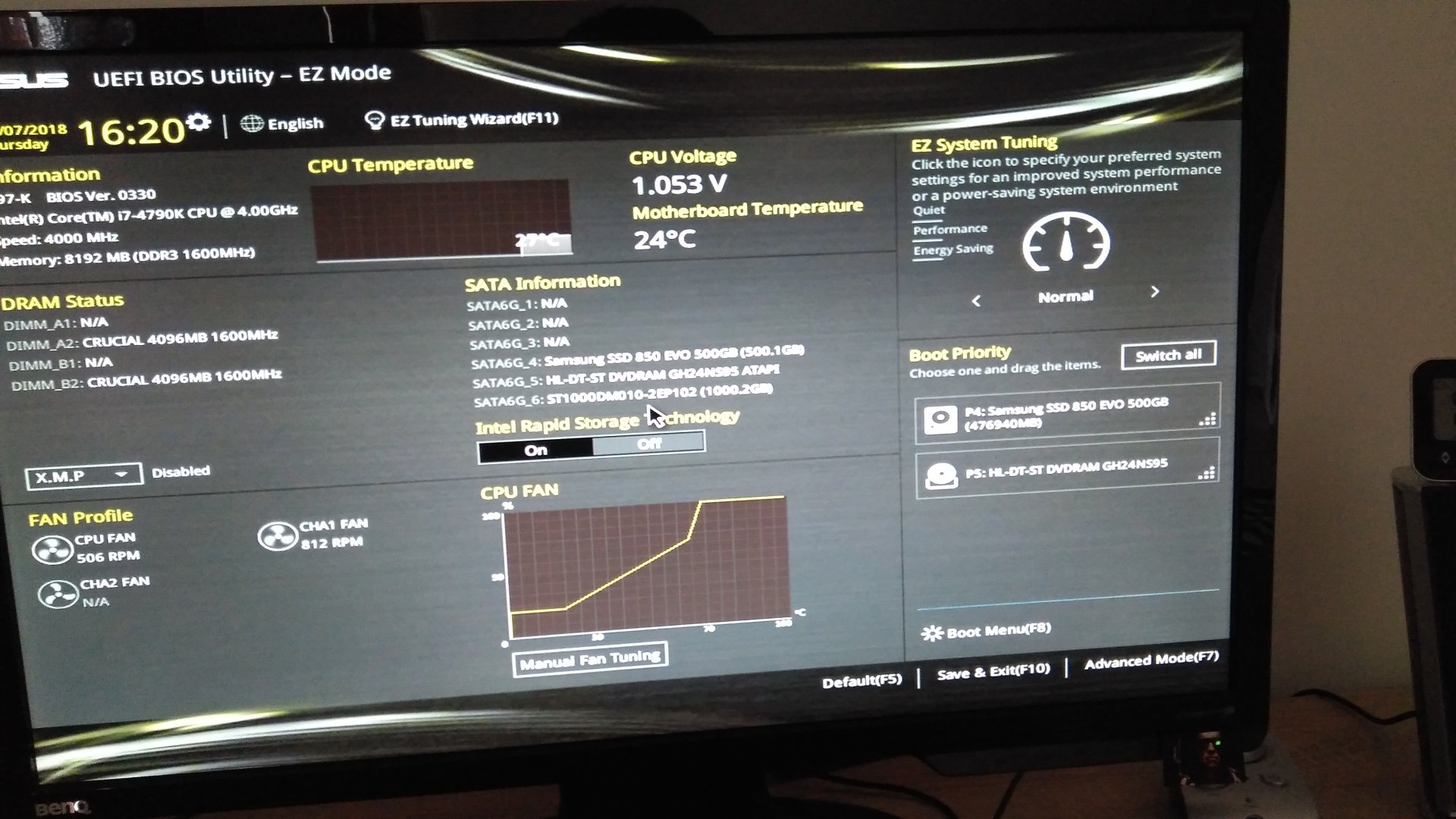

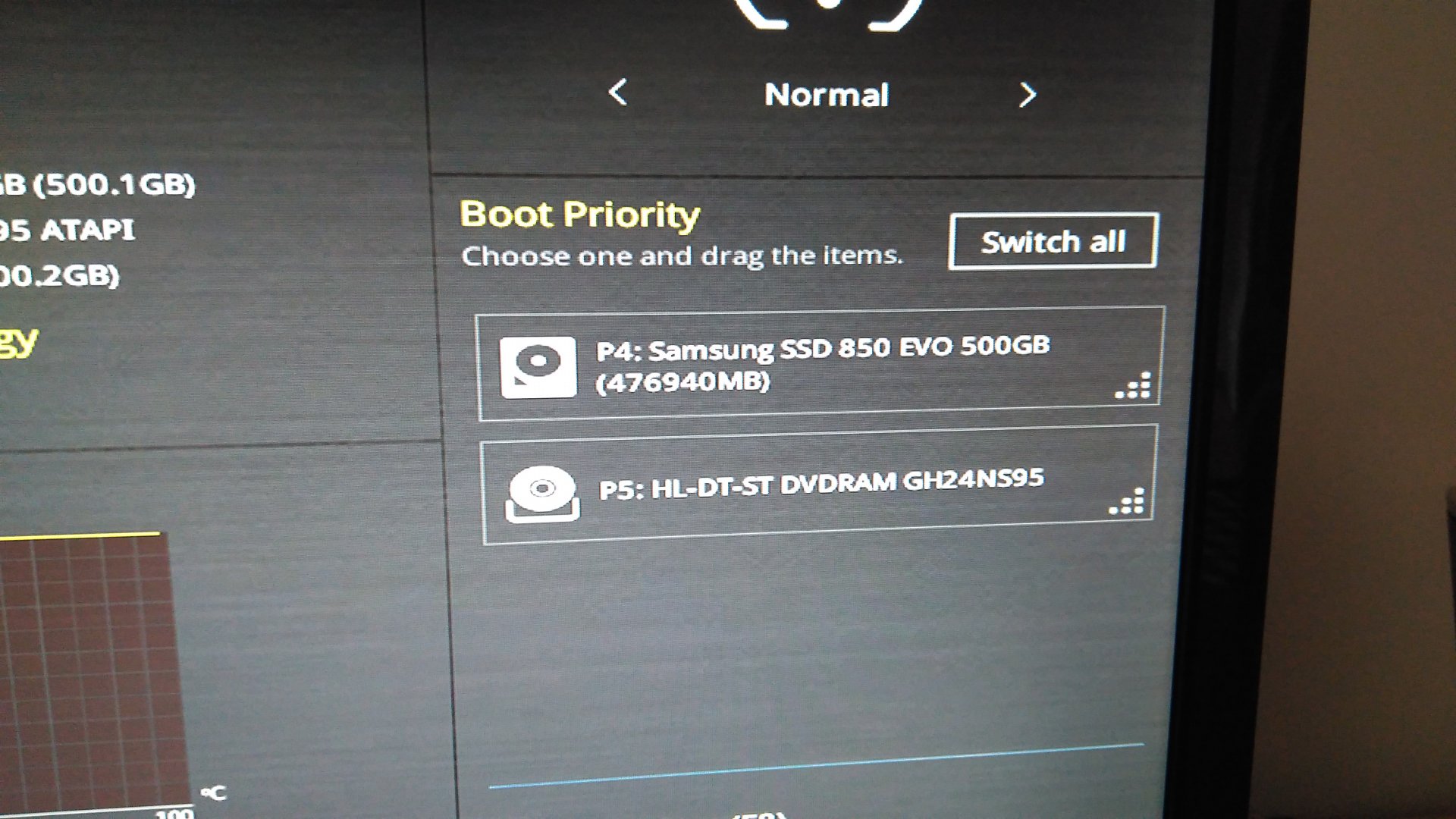

Wenn ich ins Bios gehe sieht es auch gut aus. Die Samsung SSD 850 ist auf erster Stelle in der Bootreihenfolge.
Ich verlasse dann immer das Bios ohne Änderungen an der Bootreihenfolge mit F10 und der PC startet dann normal.

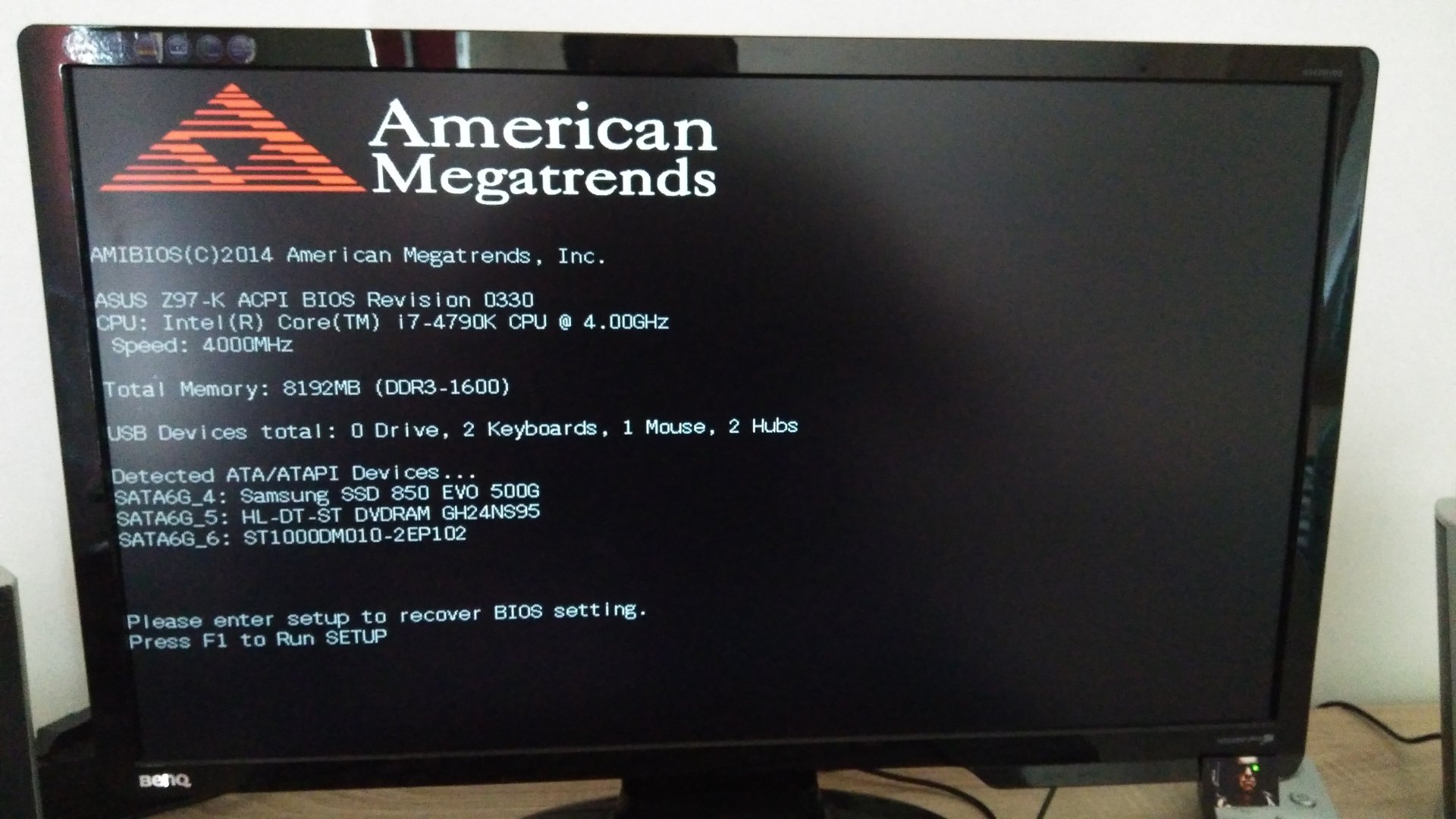

Danke für die Antwort.
Wenn die Batterie leer sein sollte, wäre dann nicht das Datum und die Urzeit falsch? So kenne ich das von älteren Mainboards.
Manchmal mit, manchmal ohne Datum....
Einfach tauschen. Kostet net viel und ist ziemlich leicht zu erledigen.
Okay ich werde es versuchen. Vielen Dank:D
EDIT:
Batterie ist gewechselt und alles läuft wieder. Vielen Dank :daumen:
