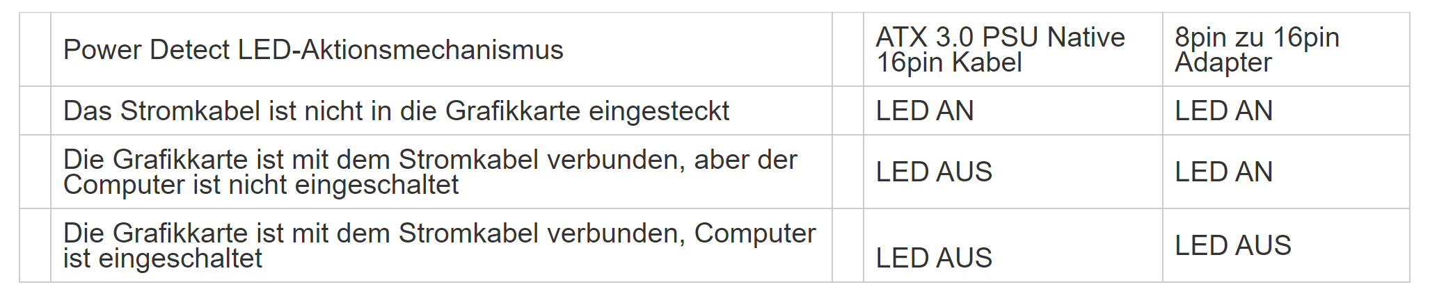

Bei ASUS:
Schaue doch einfach bei MSI nach, was die Power-LED bei deren Karten bedeutet. Auf die schnelle habe ich die Informationen bei denen nicht gefunden.
