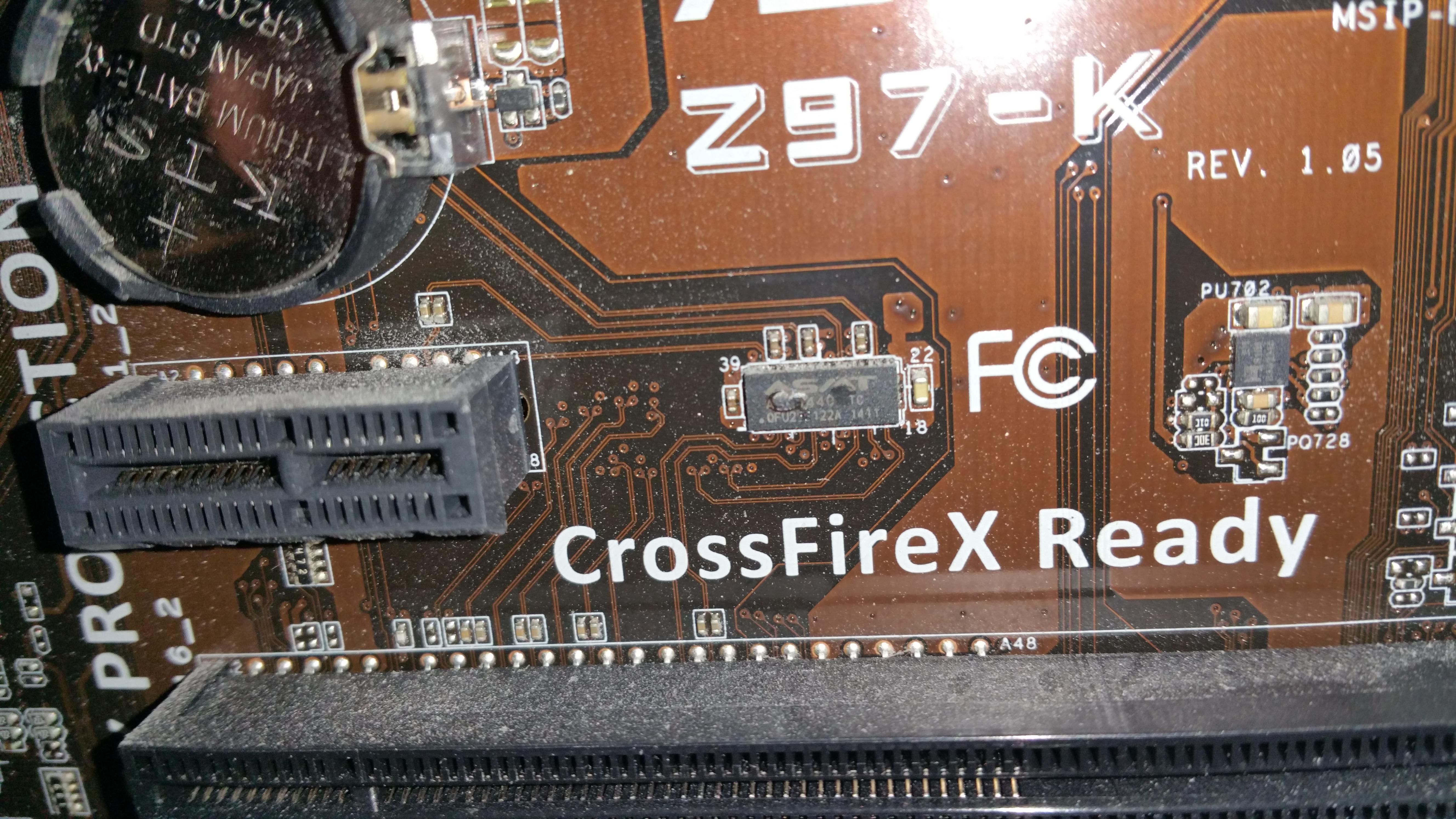

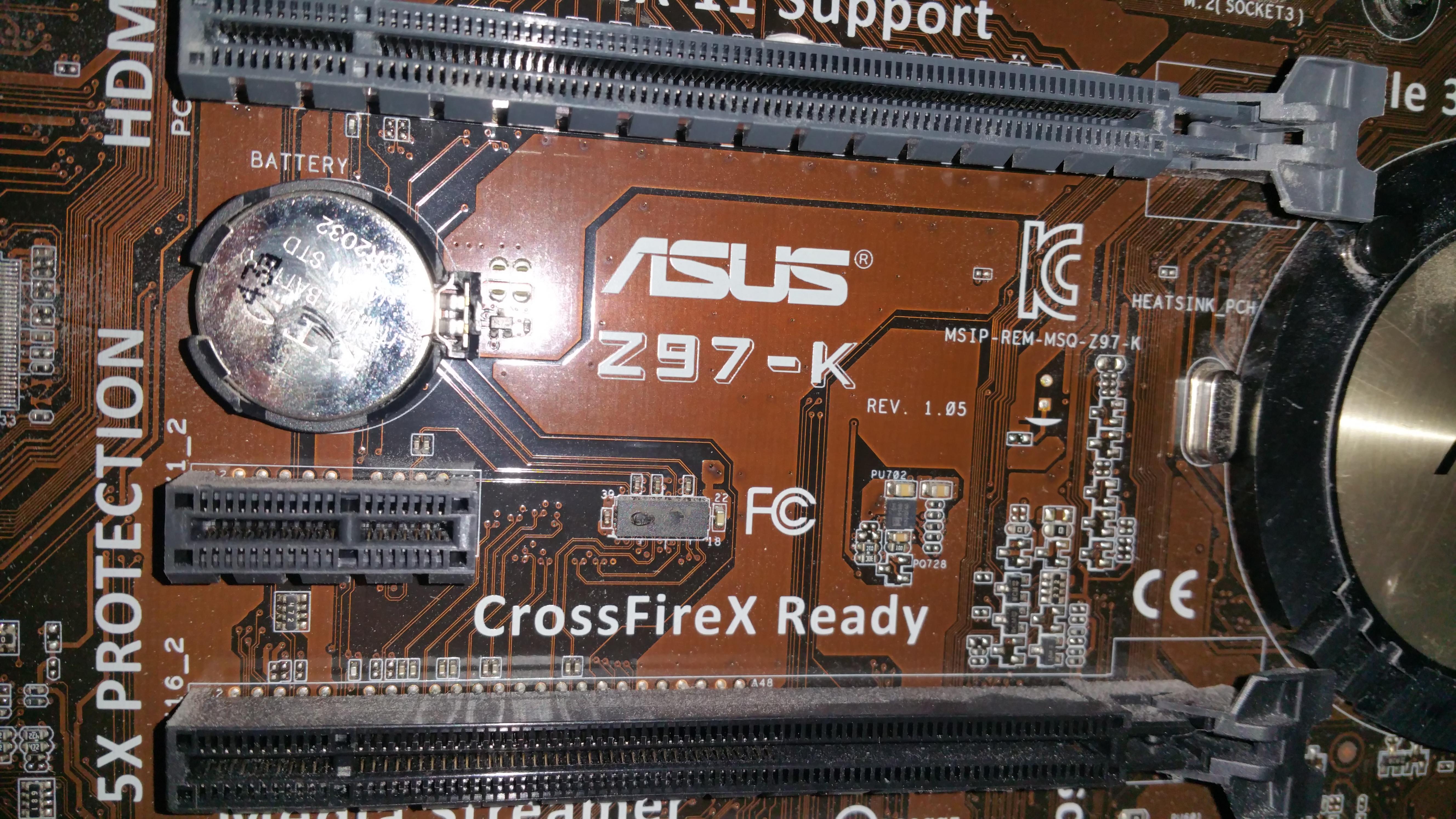

Ich habe bei meinem Zweit-Rechner nochmal eine SSD verbaut und dazu von Sisun eine 4-Port SATA Power On/Off Switch, da ich mehrere Systeme physikalisch getrennt haben möchte. Auch das ältere Antec 500W Netzteil habe ich durch ein bequiet Straight Power E8-CM680W ersetzt. Bisschen Overkill für die Hardware, aber das Antec läuft seit über 10 Jahren, deshalb prophylaktisch gegen eines getauscht, das hier seit 2 Jahren rumlag. Alles getauscht, Power On. Zuerst nichts realisiert- plötzlich Rauch. Kurz reingeschaut, zwischen den PCI-E Slots und unter dem Southbridge Kühler, Stromkabel gezogen, laut geflucht.

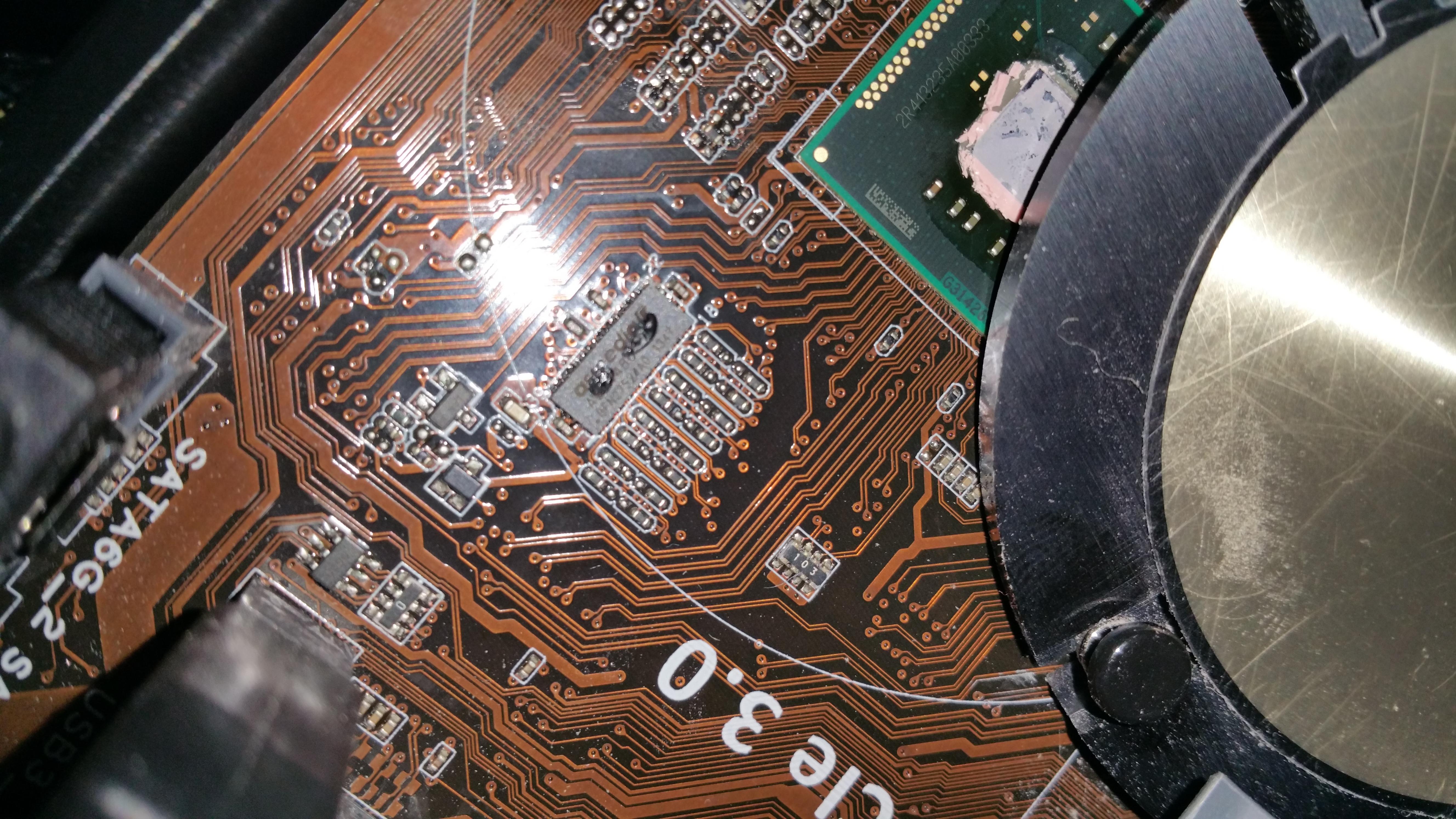

Danach hab ich für die Fotos kurz Southbridge-Kühlkörper gelöst und alle Kabel überprüft (und WLP ersetzt). Leider habe ich die Ursache nicht finden können, alles war so wie es musste. Nach dem Motto No Risk, No Fun die Kiste wieder gestartet. Und alles läuft. Fast alles. Eine Festplatte wird nicht erkannt, also SATA-Port gewechselt und alles läuft. Ich habe durch weiteres Testen feststellen können, dass 2 von 6 SATA-Ports defekt sind, sonst läuft aber alles.
Die Southbridge hat Normaltemperatur, das abgeraucht Bauteil zwischen den PCI-E Slots ist enorm heiss! Anfassen keine Sekunde möglich. Jetzt weiss ich nicht, ob ich das Board ersetzen soll oder nicht, ist ja nur mein Zweitrechner...
1) Wofür ist das Bauteil zwischen den PCI-E Slots zuständig? Das unter der Southbridge scheint offensichtlich für die SATA-Ports 5 & 6 verantwortlich zu sein...
2) Würdet ihr das Board ersetzen oder drin lassen solange es läuft?
3) Besteht Brandgefahr?
Zurzeit läuft unter Aufsicht 3D Mark um zu testen, ob alles stabil läuft. Zurzeit ohne Probleme, sollte bis zum Ende des Benchmarks noch was passieren, werde ich das nachführen. Es riecht soweit nichts, Temperaturen alle im grünen Bereich (auch Mainboard).

Zum Schaden: Der Asmedia-Controller, der wohl die 2 SATA-Ports ansteuert ist ja definitiv durchgebrannt. Was der andere durchbrannte Chip macht kann ich dir nicht sagen, dafür kann ich zuwenig erkennen was da drauf steht
Falls das komische Sisun-Dingens an den defekten Ports angeschloßen war, dann würde ich dieses mal als Verursacher des Schadens als Hauptverdächtigen ins Auge fassen

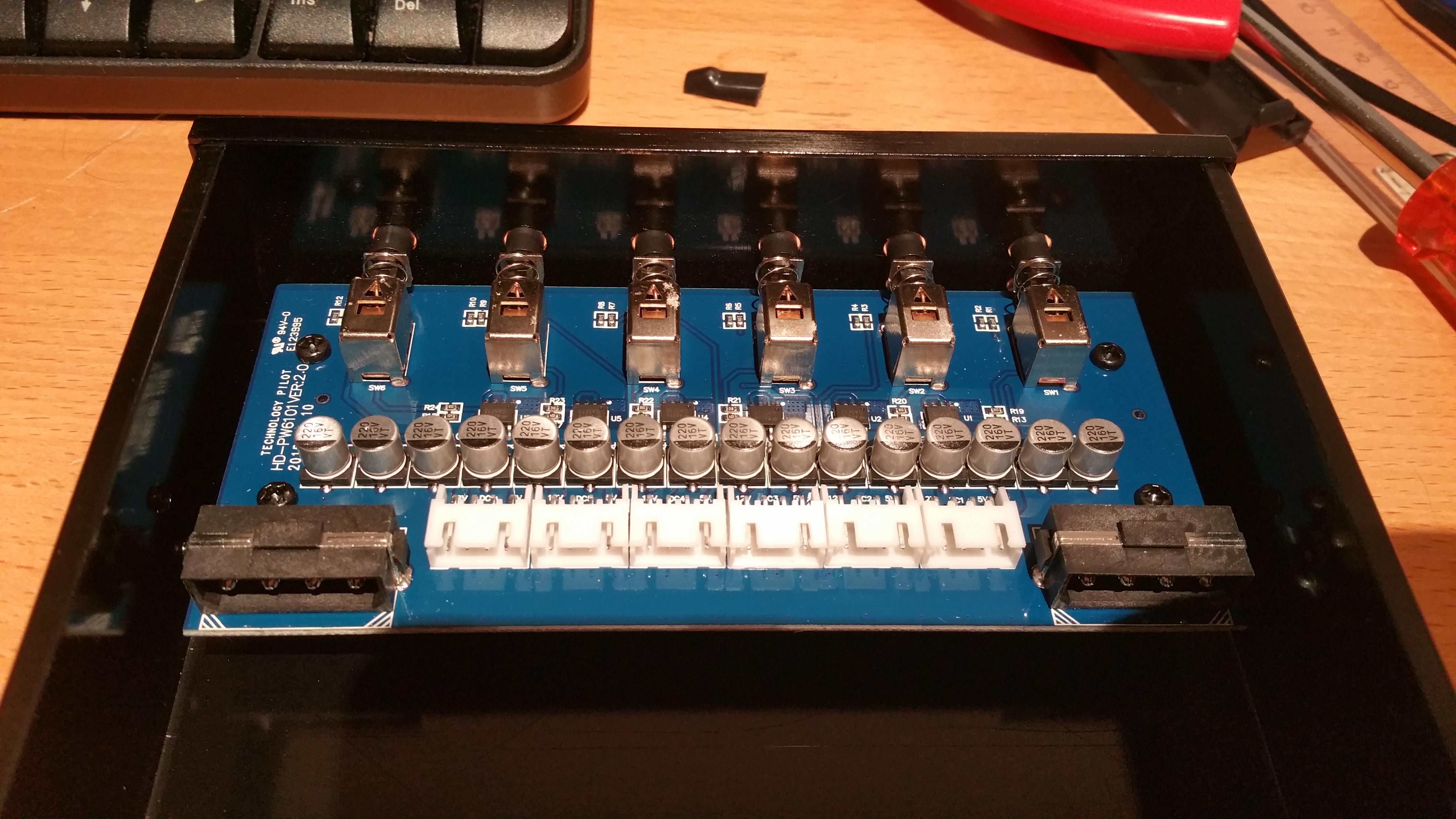

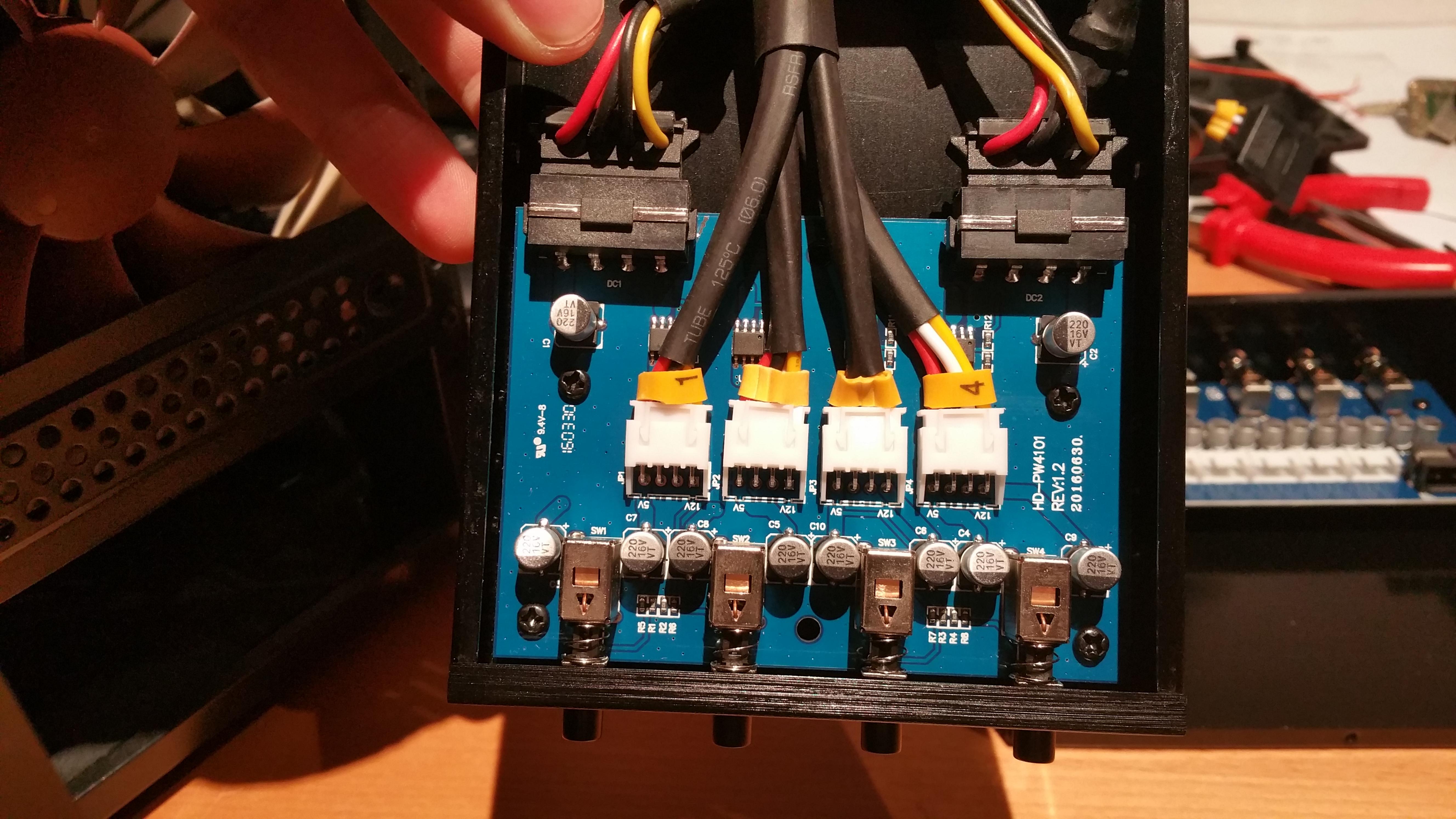

Danke für den Thread, hab mir alles durchgelesen. Wie der Zufall so spielt, habe ich mir für meinen Hauptrechner das gleiche Teil gekauft wie im anderen Thread, zumindest fast. Mein Board ist Rev 2.0, das im anderen Thread Rev 1.3. Ich habe zudem in meinem Fall den 4-Port nochmals genau angeschaut, kann aber nichts ungewöhnliches feststellen...
Für die Nachwelt und Interessenten, die Innereien meiner Modelle:
Ich versuche mal was bezüglich dieser Revisionen zu finden. Aber sende den Schrott zu 99% zurück.
