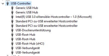

Ich habe Dein Board, bei mir sieht das so aus. Sicher, dass alles richtig installiert ist?

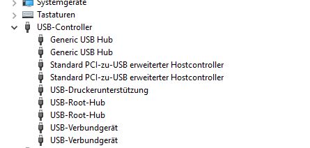

Bei mir anders welchen Treiber hast du genommen?

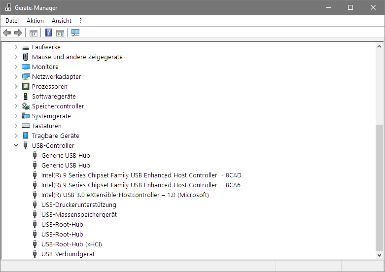

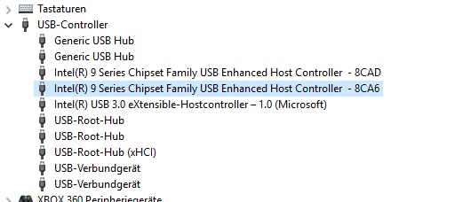

Bei mir sieht es so aus.
Nichts selber insatalliert in Sachen USB. Aber auch das aktuelle .inf Update. Den Chipsatztreiber.
Und natürlich alles. was mit USB 3 und xHCI zu tun hat, im UEFI aktiviert.

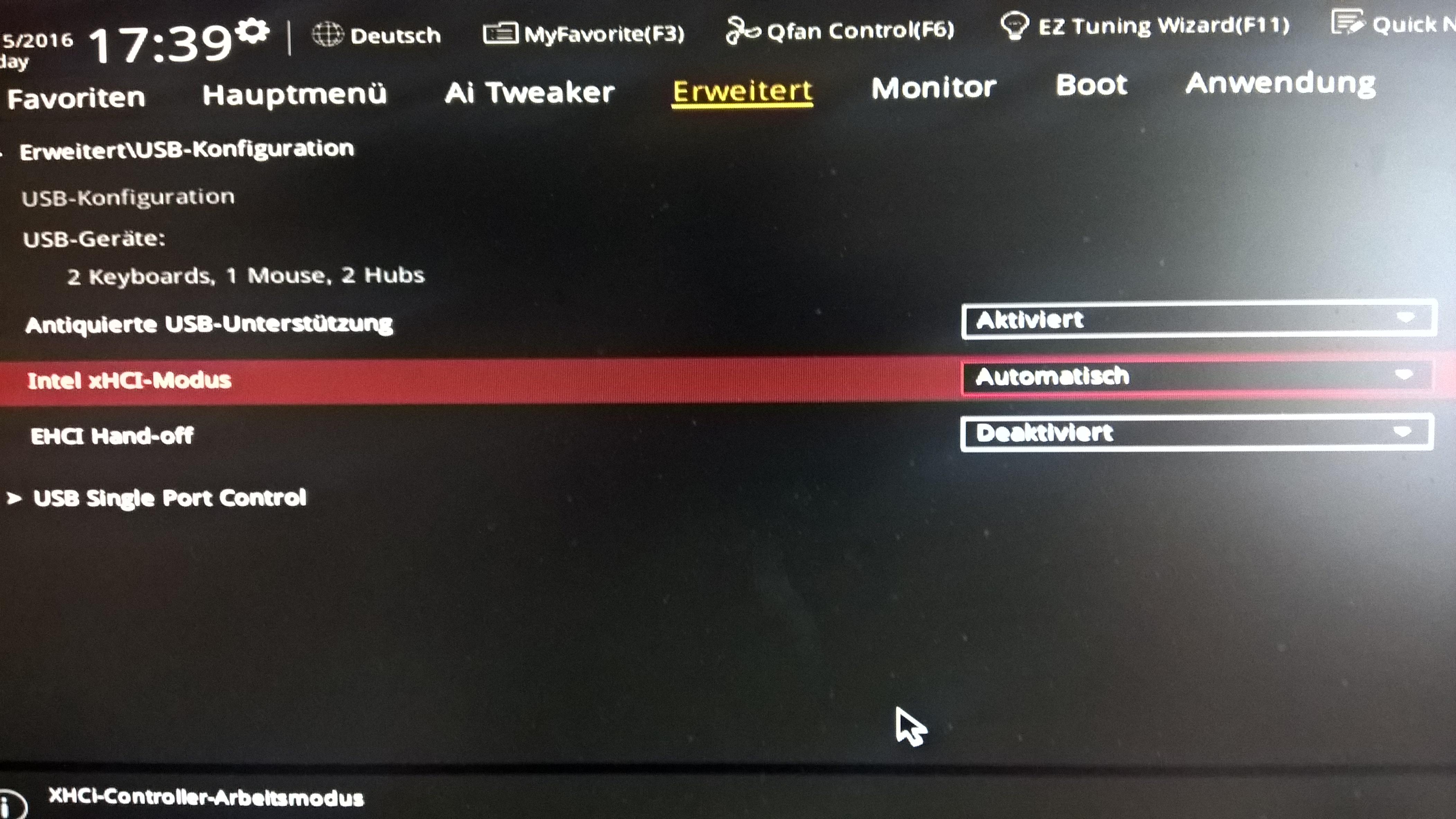

Im Bios habe ich die USB config jetzt so

Die Antiquierte USB Unterstützung würde ich nur aktivieren, wenn Du sie auch brauchst.
Dient der Kompatibilität zu alten USB Geräten. Die Probleme machen könnten.
Ok, die schalte ich mal ab , mal sehen ob sich dann meine Probleme lösen, Danke!

Bei Dir sieht es übrigens aus wie bei mir.
Also im Gerätemanager sieht es immer noch nicht so aus wie bei euch
habe ich eben auch noch einmal gemacht, bleibt alles so wie auf dem Bild
