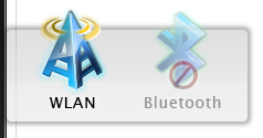

Man kann Bluetooth ausmachen, man muss aber Wireless Console installieren. Dann kann man mit FN + F2 auswählen ob nur Bluetooth oder auch WLAN aus ist.
Sieht dann so aus.

@Euphoria: also ich habe folgendes installiert (grad eben) Wireless Radio Control.
WEnn ich jetzt FN + F2 drücke, switcht er trotzdem nur in den flugmodus und schaltete beides an/aus.
Hab über den Gerätemanager Bluetoothadapter deaktiviert, aber ich frag mich ob es dann auch wirklich deaktiviert wird und ich somit stom spare.
@Ruff_Ryders88
Ok habe gerade geschaut, sowas gibt es anscheinend für Windows 8 nicht :o
Bei Windows 7 heißt es "ASUS Wireless Switch (Wireless Console3) Utility" (64 Bit Version ggf. 32 Bit Version laden)
Bei Win8 habe ich nur die von dir erwähnte Konsole gefunden, vielleicht ist da so etwas bereits ins OS integriert kA.
Unter Win8 kann man in den PC-Einstellungen unter Funk das Wlan und Bluetooth separat ein- und ausschalten.
